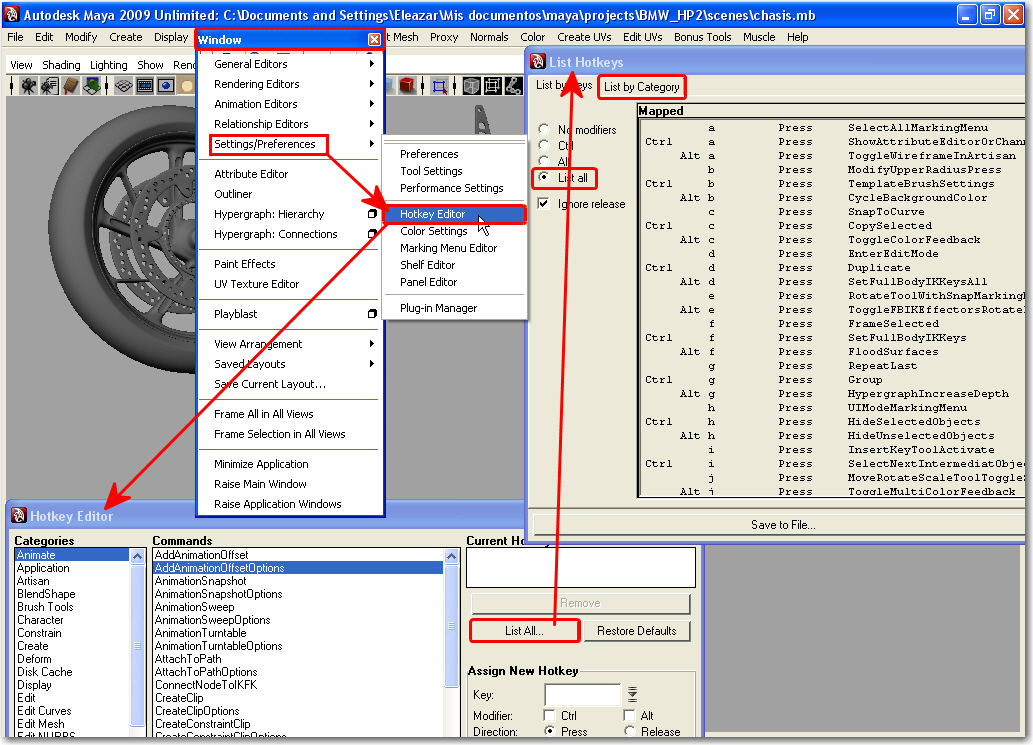

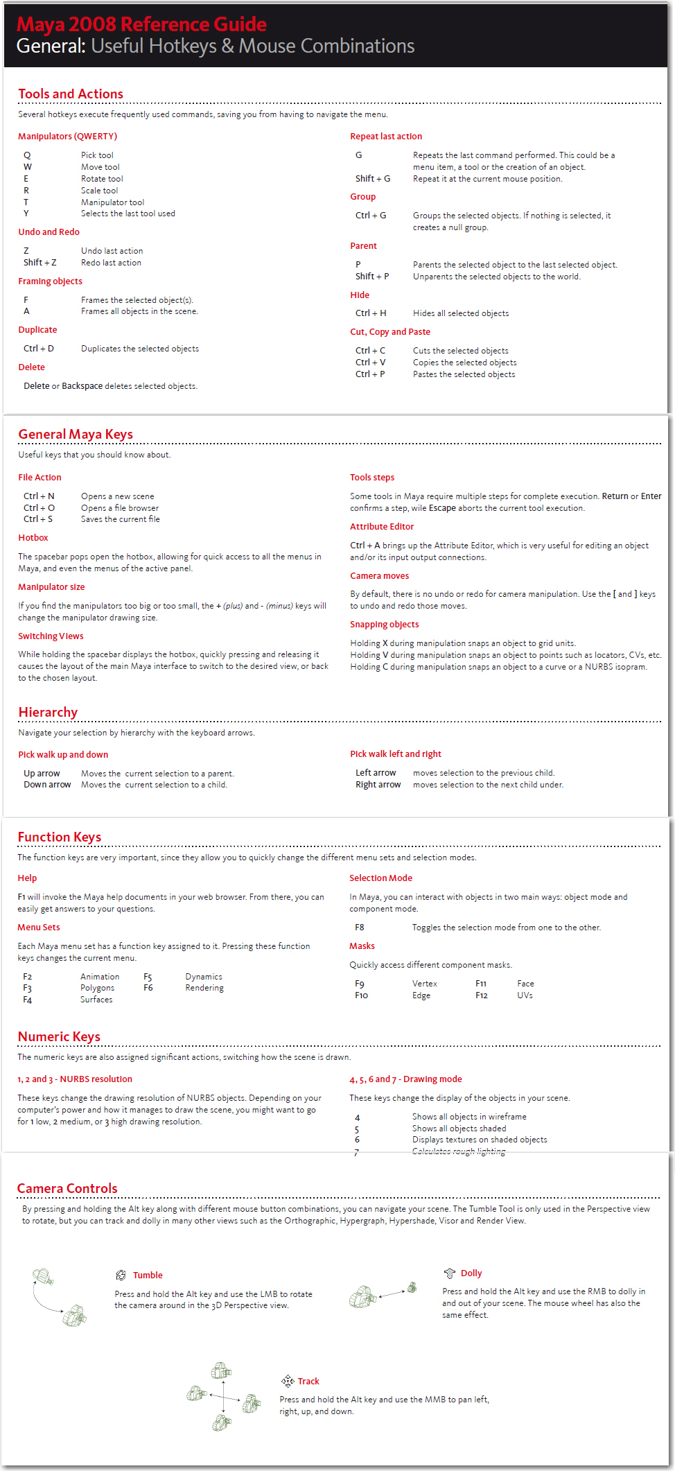

    En algunos libros que tengo he encontrado unas tablas de hotkeys muy completas, pero no veo la forma de hacerte llegar unas copias, lo que si te puedo mandar es una parte de la referencia de Maya 2008, aunque puede estar algo incompleta.
    Por otro lado en el mismo programa, por medio del editor de hotkeys puedes acceder a la lista completa de atajos del teclado y tienes la posibilidad de ver esta lista por categorías pudiendo escoger las que más te interese para ir rápido, hay te dejo otra captura. Saludos amigo.

    Como bien dice el maestro Geogiomar, ahí tienes el listado completo. También en la misma ruta: Windows > settings/preferencias > hotkey editor veras que puedes asignar los hotkeys que tú quieras, yo tengo creados atajos para el Hypershade, multilister, outliner, center pivot y algunas otras acciones que no lo tienen por defecto (si vas a asignar un hotkey a una tarea ya asignada te avisa antes de confirmar).
