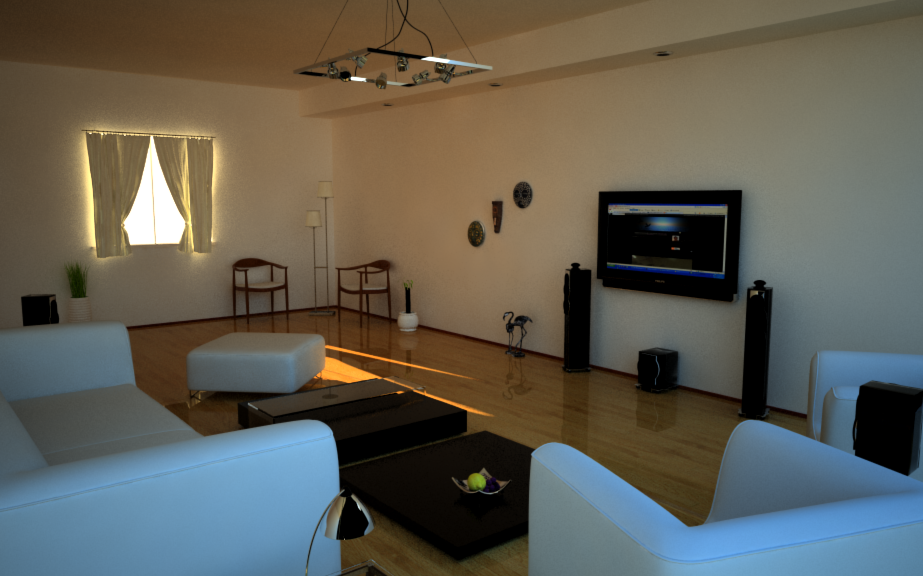

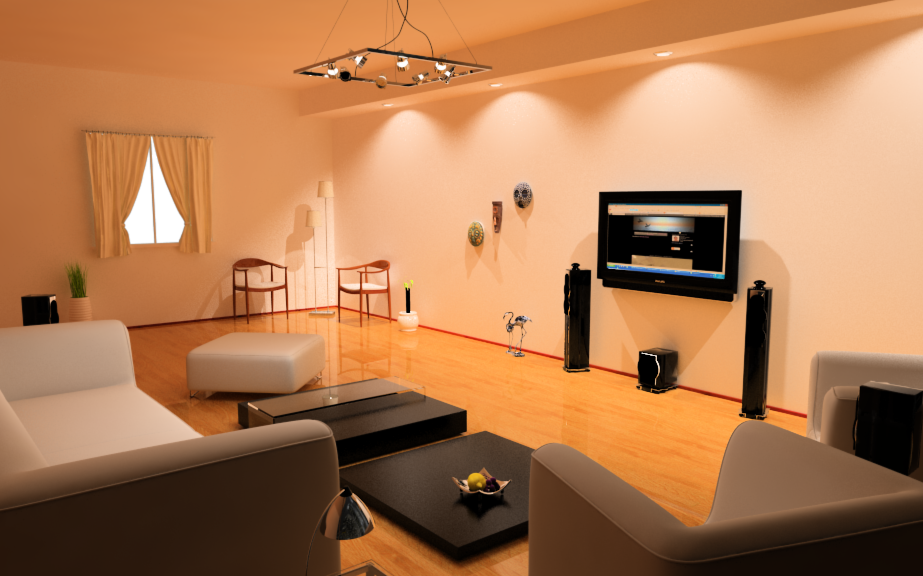

    Hola a todos, dejo mi primer interior de día y de noche para que lo critiquen y digan que debería cambiar en cuanto a la iluminación principalmente, no me convence del todo la nocturna y el cambio de color en las paredes que surge en una y en otra. Aún no les puse fondo en las ventanas.
    ¿Cómo lo ven ustedes? Gracias de antemano ya que siempre sus comentarios ayudan mucho. Saludos, a todos.

    Fíjate en la sombra que se proyecta en la pared debajo de la televisión, no tienen una dirección coherente, tiene muy buena pinta, pero busca una buena referencia y fíjate en el decorado, muy buena pinta, sí señor.

    Gracias suso, voy a buscar la manera de modificar esa sombra, tal vez debería tener más fuerza la luz del centro del techo para que no se note esa sombra que es por las dicroicas que están sobre el televisor. Gracias.

    Buenas. Pinta bien, pero demasiado sol fuera para la luz< que hay dentro.

    Están muy bien las imágenes. En la diurna intentaría bajar el teñido del color azul sobre los sillones en especial. Una pregunta, como haces para colocarle un fondo que se vea por la ventana, solo un mapa en el environment?
