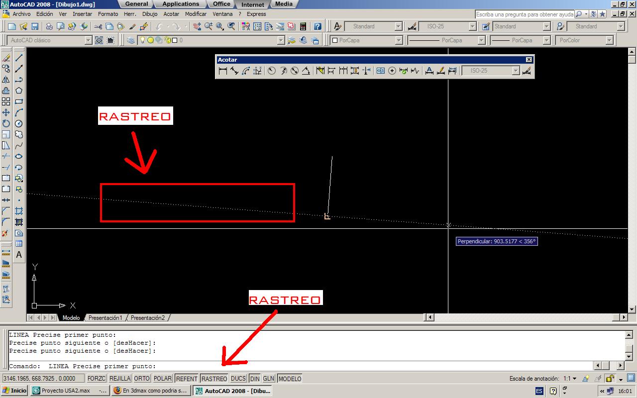

    Yacoman es una buena técnica, pero a ver si me explico: ya se que 3dsMax también cuenta con referencia a objetos como AutoCAD(Snap) como Mid point, end point, pero no logro encontrar la útil función que dispone AutoCAD llamada rastreo, que sirve para prolongar un punto de referencia en el ángulo que deseamos. Dejo una captura para que entiendan mejor a que me refiero: gracias.

    Vaya, nunca usé el AutoCAD en español, rastreo es Snap, en 3dsmax, se activa con la s. Activación de alguna opción momentánea, shift + botón derecho del mouse.
    O activación tipos de Snap, busca arriba en la barra de herramientas el dibujo como un imán rojo y un 3 o 2 o 2.5 y botón derecho del mouse.

    Vaya, redondito, no existe la extensión que buscas en 3dsmax, y releyendo se te entendió. Snap existe (que es rastreo). La extensión a la que te referís es otra cosa que se relaciona y no existe en 3dsmax.
