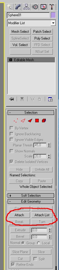

    Disculpa Anatole, lo tengo en ingles y no encuentro lo que me comentas. ¿En la pestaña de propiedades de objeto tiene que estar el botón de asociar? Gracias por tu paciencia.

    En inglés.
