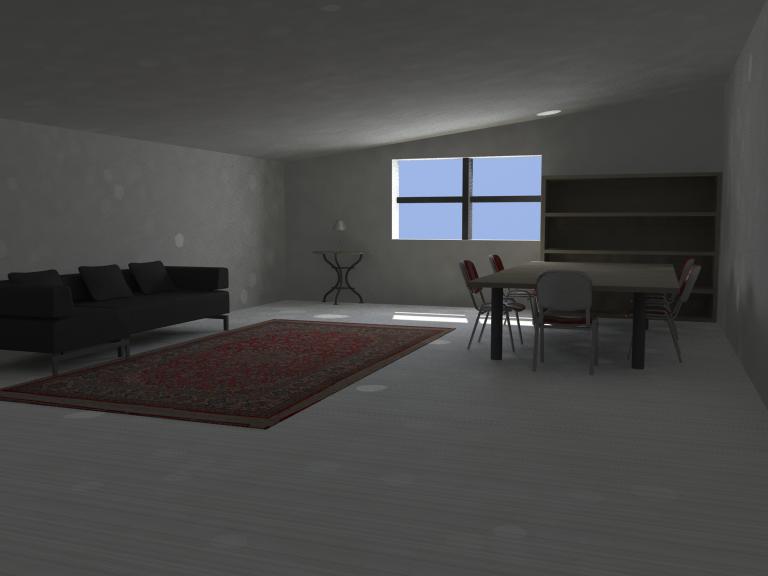

    Hola, trabajo con Maya y estoy intentando conseguir un buen render, una escena realista para aprender. He hecho a partir de modelos gratuitos y otros hechos por mi esta escena.
    Me gustaría que con vuestros consejos convirtiéramos esta simple escena en algo de calidad.
    Me ayudáis?
    Me gustaría convertir esto en un tutorial así que, iré poniendo capturas y podéis poner con vuestros consejos y los avances de la escena.

    Lo primero es que te mires el tema de los UVW map, seguro que cuando tengas la escena con los materiales correctamente mapeados en los objetos podremos avanzar y mirar como mejorar la iluminación.

    Si, el octavo pasajero tiene razón (lo dice por la alfombra y las vigas de madera), lo que puedes hacer mientras es mirarte algún tutorial, como, por ejemplo, el de evermotion, de iluminación interior. Saludos, y dale caña.

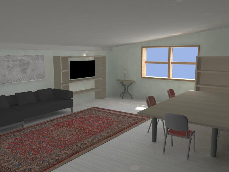

    Aquí dejo otro render un poco retocado.

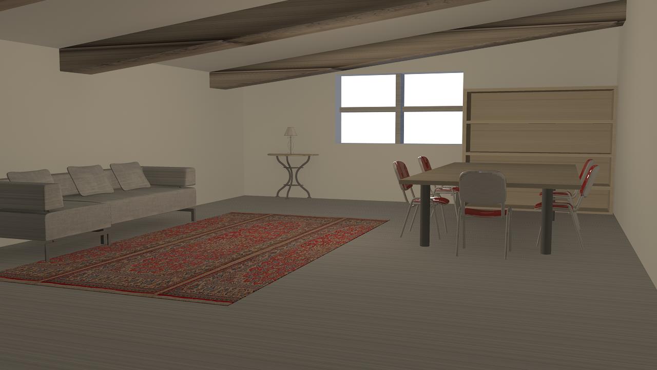

    Otra captura más.

    Ha mejorado, aunque aún se ven fallos en las texturas, la alfombra, por ejemplo, es demasiado grande y la textura es demasiado ancha (si tienes una textura de suficiente tamaño haz el plano del tamaño de dicha textura y luego lo escalas como quieras, así la textura quedará perfectamente ajustada). Trata de mejorar la iluminación porque la escena se ve algo apagada, puedes meter alguna luz de relleno. Saludos y ánimo.
