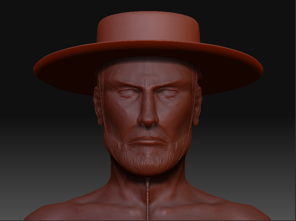

    Hola, estoy modelando por primera vez con el ZBrush y quisiera darle un UV al modelo para cuando lo exporte me tome los mapas correctamente.

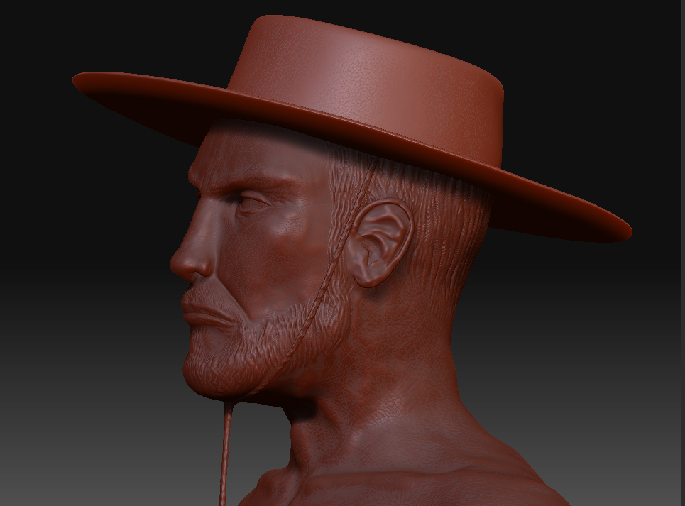

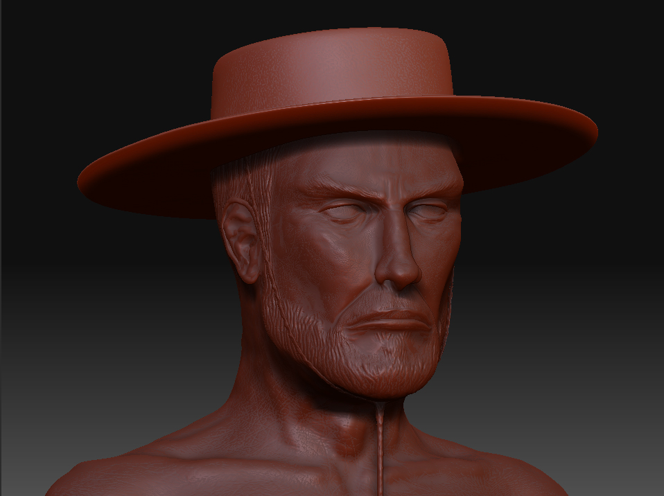

    Hola creo que ya he entendido voy a ver si me sale, aquí dejo unos avances del modelo, cuando quede terminado va a hacer un gaucho.
