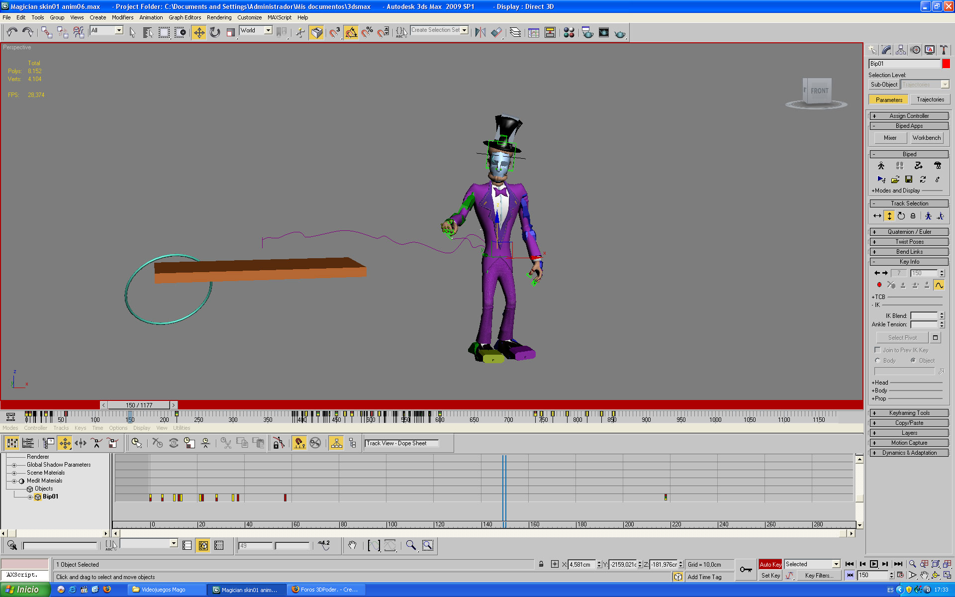

    Estoy decepcionado con esta gráfica, pero un montón. Llevo con ella más de un año, y es que me da pena pensar que esto sea la gama ultra alta de envidia.
    Ya me parece bastante lamentable que sea un programa como 3dsMax el que tenga drivers específicos y que no sea Maya cuando es un programa más serio (conste que a mí esto me beneficia, que uso max).
    Pero el ver el resultado que tengo yo, con los drivers Maxtreme para 3ds Max, me hace imaginar la cara de espabilados que debe de tener el que se compre la tarjeta y lo pruebe con Maya (por ejem).
    Ahora mismo acabo de instalar el 3ds Max 2009 y automáticamente me ha instalado el driver performance Direct3D driver (Nvidia Quadro 4600FX) al abrirlo, que digo yo, que será el equivalente con los Maxtreme, ¿no? (primera duda).
    Segundo, ¿es normal que en una escena como ésta (ver archivo) me vaya a menos de 30 frames?
    Si lo pongo en modo alambre me va a unos 45/50 y aun así, a veces me pega tirones (como si se quedase enganchada la animación).
    ¿Hay algún test que le pueda hacer a la tarjeta para ver su rendimiento o poder compararla con otra gente? (como había una escena de Vray para ver los tiempos de render de cada procesador).

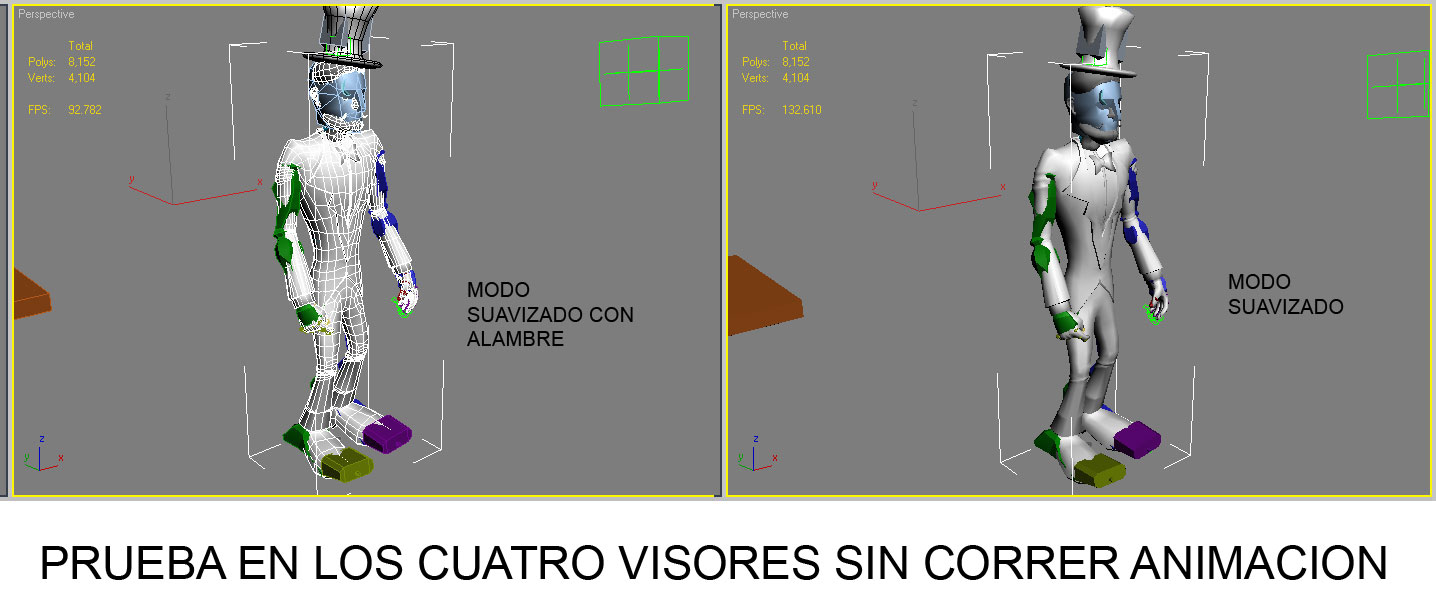

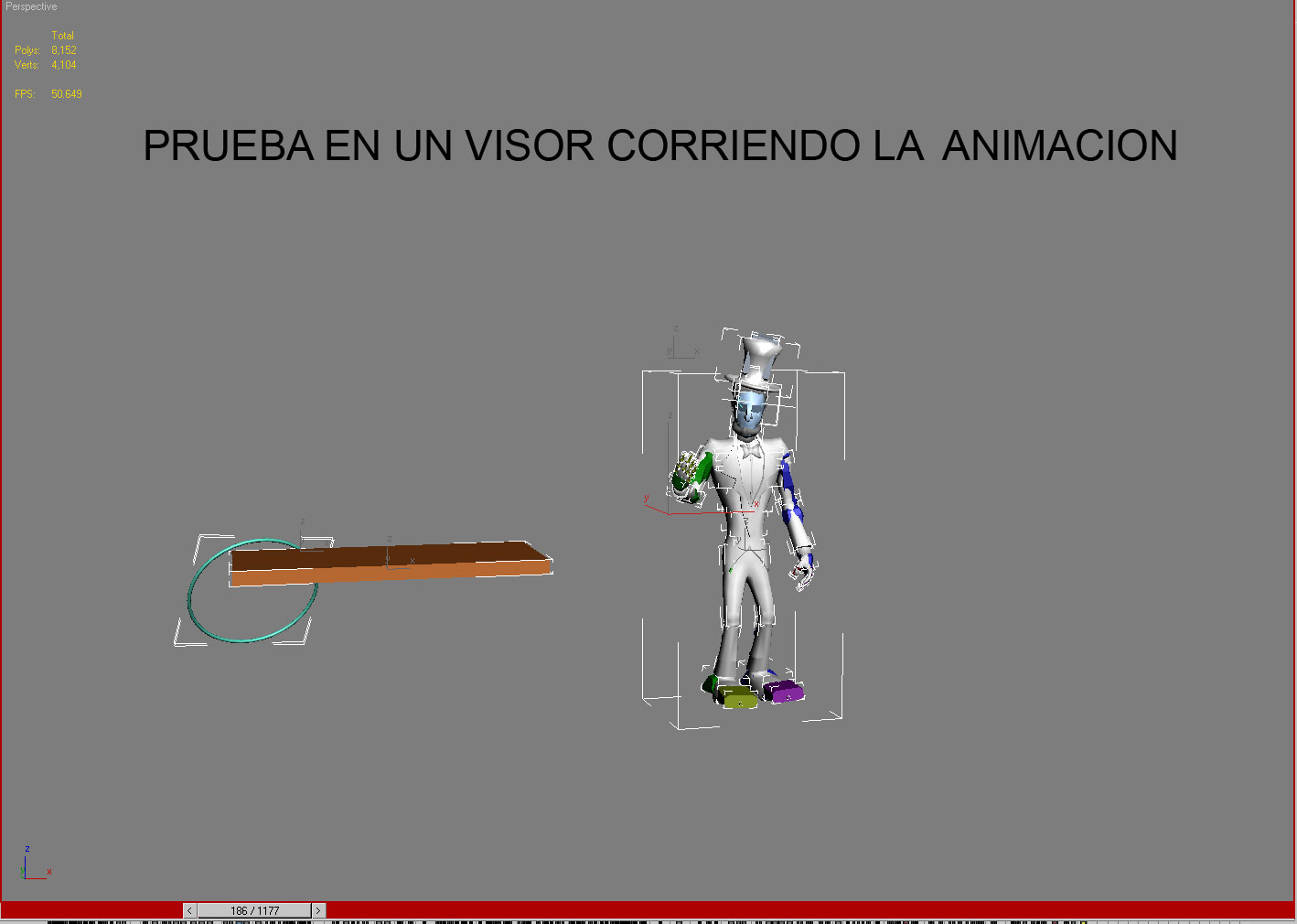

    Hola, yo no soy ningún entendido de hardware, pero este tema me interesa mucho, me descargue la escena e hice mis pruebas con mi máquina.
    Athlon 4200 x2 a 2.2 GHz.
    2 gigas de RAM.
    Gráfica GeForce 5900FX.
    Los resultados que obtuve corriendo la animación fueron de 50 frames por segundo en un solo visor y sin correr la animación de 132 y 92, en modo suavizado y en modo suavizado alámbrico respectivamente (4 visores).
    No estoy viendo nada especial que en esa costos a Quadro FX 4600. (ojalá la gente conocimiento de hardware continua publicando en este hilo). Saludos.

    Bueno ya sé por que es, pero no entiendo el por qué. Si activo en el Biped la opción trayectoria para que me muestre la trayectoria de un objeto (como en la imagen que hay en mí primer mensaje que se ve una línea).
    Entonces el rendimiento cae por debajo de los 30 fps.
    (Me ha vuelto a pasar ahora según activo la trayectoria y le doy al play, y si quito la opción ya va todo como antes).
    Ya ves tú.
    Era algo que no sabía.
    http://www.santanapanero.es
    1,021
    12
    Quadro 4600 FX decepcionado con la gráfica
    Hola, eso es normal, si le pones mostrar la trayectoria los frames por segundo caen muchísimo. Sobre que al iniciar max por primera vez te sale el instalar los drivers especiales es lo nuevo de Nvidia, ya no es necesario instalar Maxtreme o PowerDraft, también sucede al iniciar cualquier Cad, AutoCAD, architecture, Mechanical, y el rendimiento se nota y mucho, además de que se activan todas las opciones de visualización gráfica, cosa que con las GeForce no sucede.
