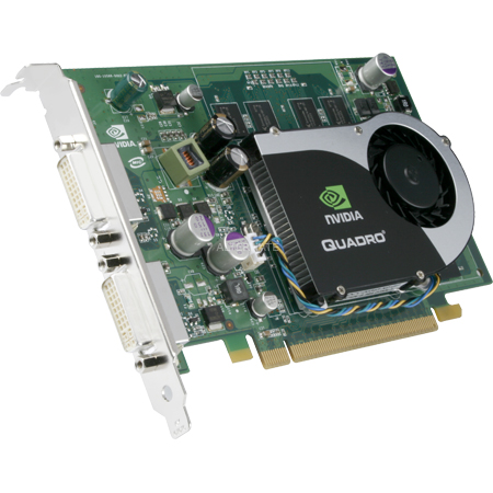

    Qué memoria tiene esa Quadro?
    La Quadro FX570 es de 256 Mb dr2 (adjunto una imagen) no es mucha memoria, pero la tarjeta tiene buena pinta, aunque tampoco te puedes dejar llevar por las apariencias. Lo de la Ram creo que sí, esta barata y un par de Gb más no van a suponer mucha pasta, lo único que el Windows x86 no acepta más de 3 y pico y por ahora Adobe Photoshop no tiene versión x64 que me haga cambiar de Windows, pero lo dicho para el precio de la Ram 2 Gb más aceptados.
