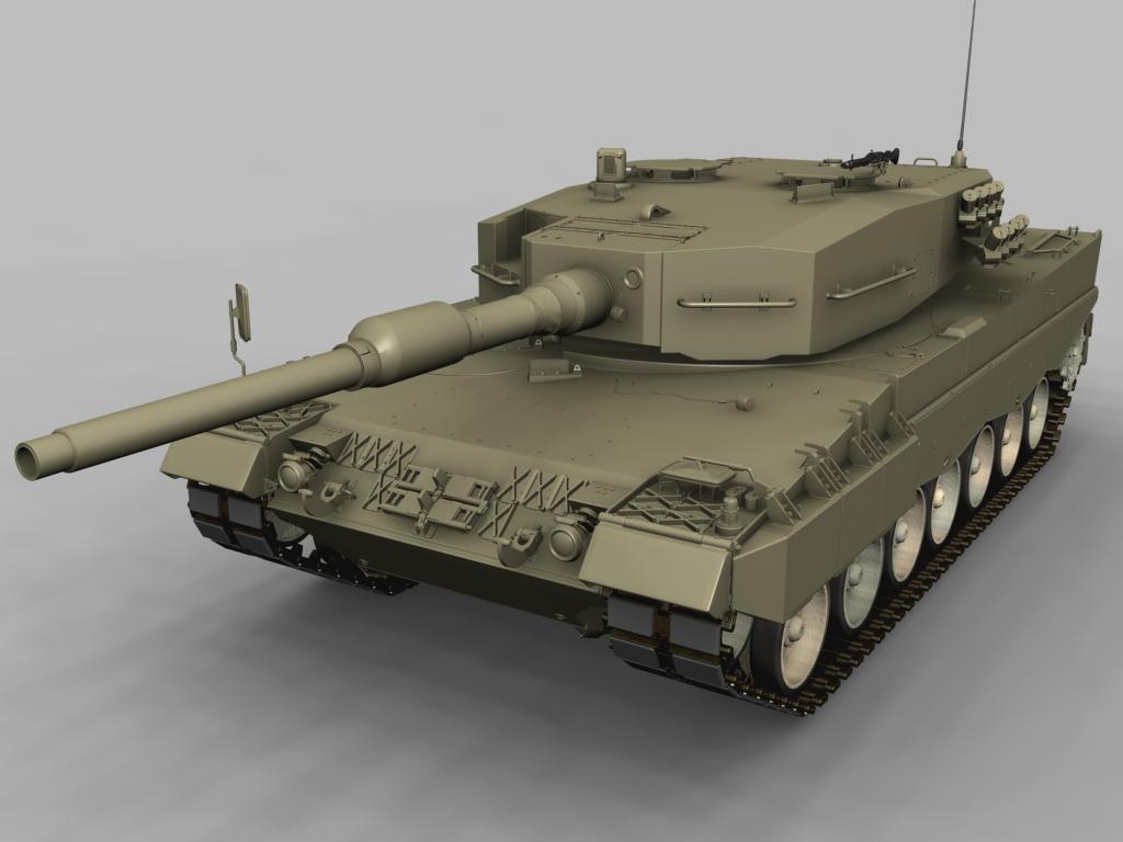

    Bueno para qué veáis que no todo es modelado en ésta vida, me estoy entreteniendo un poco en convertir éste pedazo cacharro de Maya a MAX, el rodaje es totalmente mío, ya que el original no tenía los dientes correctos (la motriz) y aprovechando que modelé el Leopard 2E pues se lo he colocado. De éste modelo de FlakMonkey, que lo tuvo a libre disposición durante dos semanas, hará unos dos años, me dio permiso para usar una de sus rejillas para mí Leopard, así que, ahora le devuelvo el favor reconvirtiendoselo al MAX con toda su malla en perfecto estado, sin triangular ni un apice.
    De paso lo texturaré a la española, con el camuflaje de Ceuta y Melilla y el normal de los que hay en la península, que llevan el esquema original Alemán. Por si no lo sabíais fueron alquilados de 2ª mano y ahora ya comprados, pero siguen con el mismo esquema alemán.
    El Wip es recién convertido luego os diré como lo he hecho. Ahora iré puliendolo para qué quede mejor ya qué algunas aristas van a su aire.
Nombre: Wip 1.jpg
Visitas: 185
Tamaño: 47.5 KB

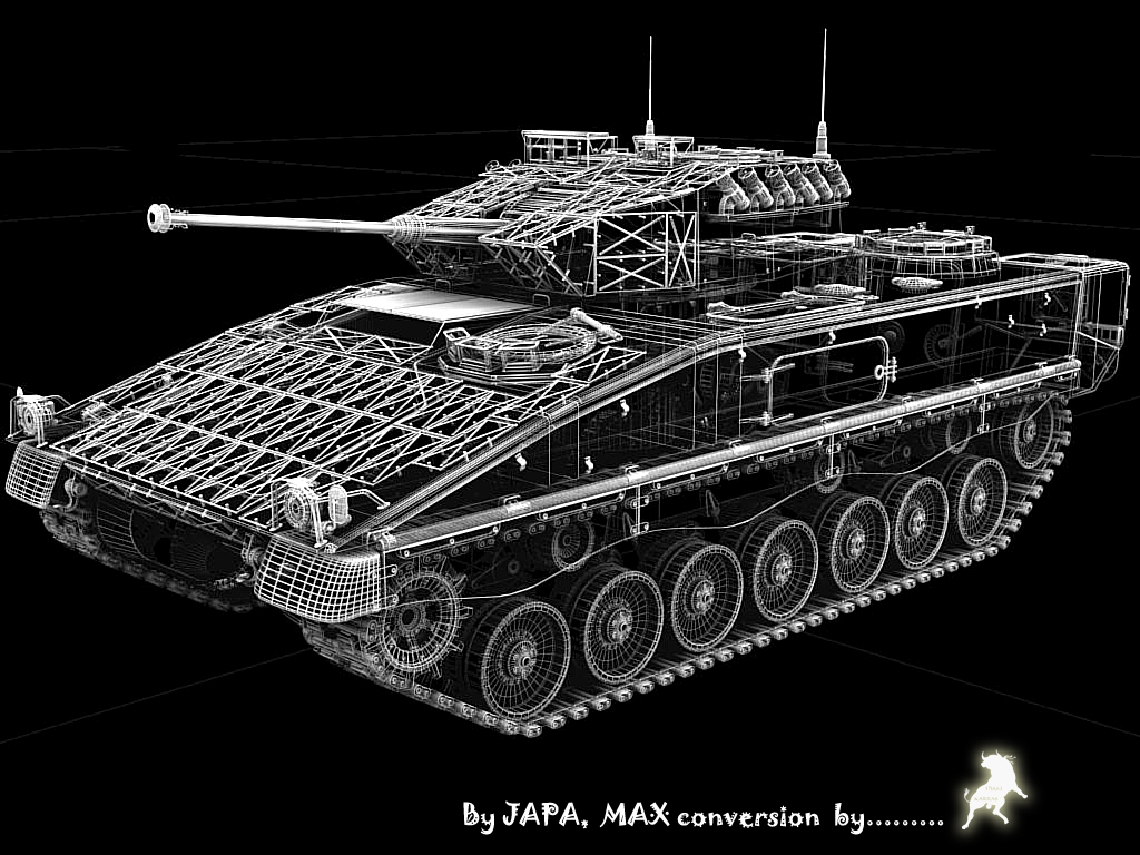

    El Pizarro es de mi colega JAPA, es español, de los Madriles, y se lo acabo de convertir en esta mañana, la verdad que hace años que me lo pasó, pero hoy me ha dado por ahí.

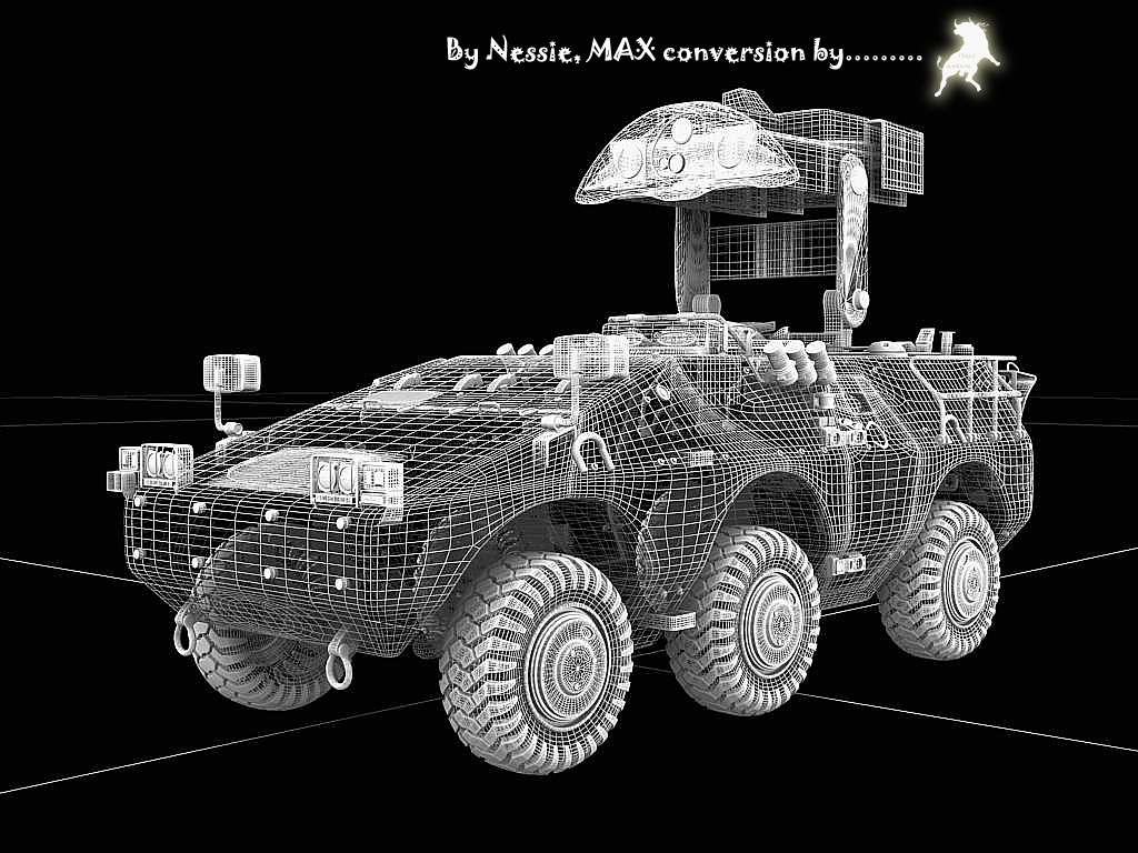

    El Puma de Nessie (Belga) estaba también en LightWave, lo pasé a 3ds con el Deep Exploration lo cual me trianguló la malla cosa fina, pero hete aquí que me encontré por la red un Script GRATIS, que lo que hace es precisamente lo contrario, destriangular las mallas. Una máquina oye.

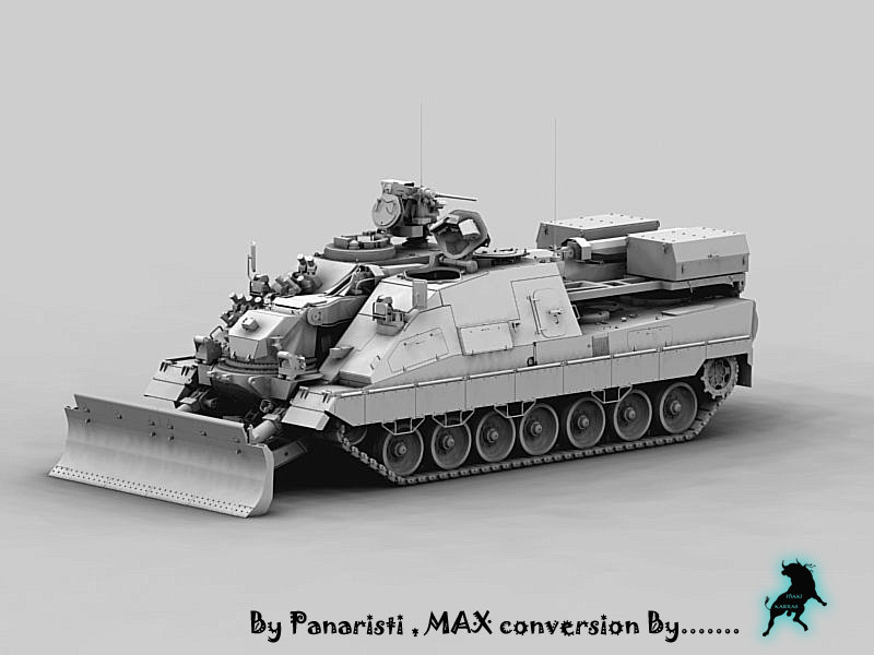

    Ahora estoy con el Kodiaque de mi amigo Aleman Panaristi, éste estaba en Cinema 4D y él mismo me lo envió en 3ds, así que, estoy en ello, por eso no os pongo un wire, porque da asco, ya lo subiré cuando lo cuadricule, por ahora en sólido, menudo follón de objetos que tiene, pero están perfectos oye. Para qué luego vayáis diciendo que yo sé modelar muy bien. También me instalé el Cinema 4D.

Nombre: Panaristi Kodiak in MAX.jpg
Visitas: 300
Tamaño: 140.0 KB
ID: 83957   Clic en la imagen para ver su versión completa.
Nombre: Pizarro Japa Wire en MAX.jpg
Visitas: 515
Tamaño: 345.1 KB
ID: 83958   Clic en la imagen para ver su versión completa.
Nombre: Puma Nessie Wire Final.jpg
Visitas: 203
Tamaño: 319.2 KB

    Normalmente al importar el 3ds, te vienen el mapeado correcto, pero JAPA lo texturó con procedurales y mapas de opacidad, así que, el 3DS Max lo entiende al revés, los mapas de opacidad son distintos. Pero como yo lo voy a texturizar con bitmaps a mi estilo, me da igual.
