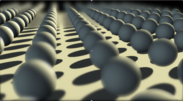

    Buenas. Tengo una duda con cómo aplicarle correctamente o más bien como configurar el efecto de profundidad de campo a un RLA con el after FX.
    Yo lo que he hecho es renderizar una imagen a RLA con la profundidad z activada a 16 bit.
    Lo importo en el after FX y lo coloco en la línea de tiempo, le aplico el efecto profundidad de campo y toqueteando los parámetros me sale esto que veis.
    Lo que quiero saber es como hago para que no se vea la imagen escalonada en los bordes de las esferas cerca de la zona desenfocada y cómo hacer para que los bordes de la imagen no las oscurezca. Gracias.

    No hay cojones (creo). El problema es que el z-buffer no tiene antialias (puedes comprobarlo). Y es más o menos lógico.
    Si en el borde de un objeto te metiera un píxel a medio camino entre el objeto y el fondo, que significaría? ¿Que ese píxel esta entre el objeto y el fondo? ¿O qué?
    De modo que para tratar eso en serio, es necesario que el propio filtro o efecto o lo que sea lo tenga en cuenta y haga sus propios cálculos con el z, el alpha, los node IDS, etc.
    Había por ahí un par de plugins de p**a madre para eso, pero no me acuerdo de cómo se llaman. A ver si los encuentro.

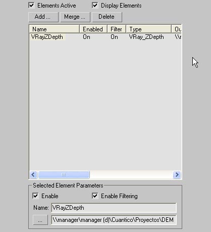

    Yo os recomiendo Frischluft Lenscare para After Effects, y cuando renderices con Vray, usa el Render Elements con el Z-Depth y el filtrado activado, es rápido, es bueno y queda muy real.
