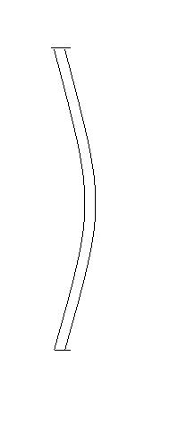

    Hay alguna forma de que las letras se vuelvan convexas? En cuando a letras me refiero a las de texto que vienen con 3ds Max. Aunque no habría drama en hacerla con splines, el tema es como darle esa curva.
    De la siguiente forma (vista de perfil).
Nombre: letra convexa.JPG
Visitas: 337
Tamaño: 5.1 KB

    Con un FD? ¿O quizá con un bend?

    Exacto con un bend debe ser suficiente.

    Aunque habría que darle suficiente densidad a la malla. ¿subdivide después de extruir?

    Un FD sería lo ideal.
