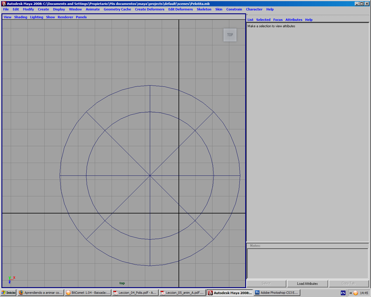

    Buenas a todos, tengo un pequeño o grande problema, depende de cómo os lo miréis, para vosotros será de fácil solución, para mí no.
    Veréis, llevo un par de días con Maya, intentando animar algo sencillo, una pelota, por ejemplo, cuando al fin lo había conseguido, no sé qué he tocado, que las barras de herramientas han desaparecido, y no sé cómo volverlas a poner.
    Posdata: otra pregunta que os quiero hacer es, cuando tienes la animación expuesta en Maya, es decir, que puedes ver el objeto cómo se mueve, cómo se exporta en avi? O cualquier otro formato de video.
    Veréis, en render, solo puedo ver el objeto, pero no se mueve.
    Me sale directamente en el último frame.
    En cambio con el 3ds Max, lo conseguí, quizás este es más intuitivo, Autodesk Maya me cuesta más de entender.
    Posdata 2: muy grande e interesante este foro, la verdad que ayuda mucho. Gracias y saludos.
    Me sabe mal empezar mi primer mensaje pidiendo ayuda, prometo colaborar cuando sepa más.
Nombre: fondocopiazu2.jpg

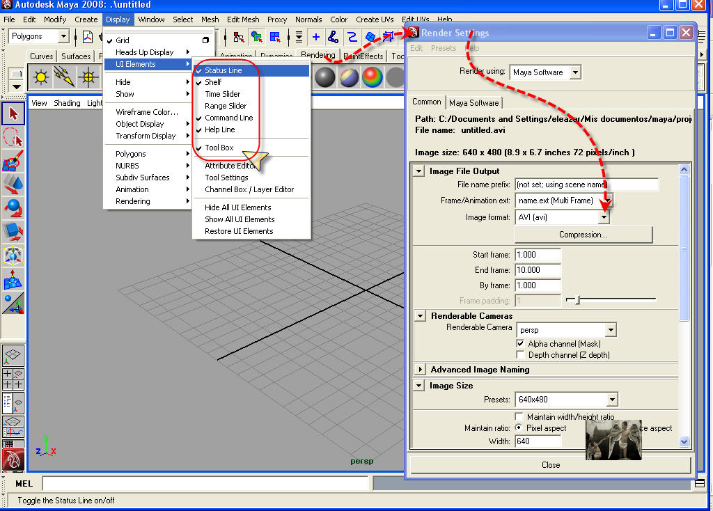

    Maya Inicios en maya
    Una imagen vale más que mil palabras.

    HardTrance (L)
    Aug 2008
    Inicios en maya
    Muchas gracias. Saludos.
