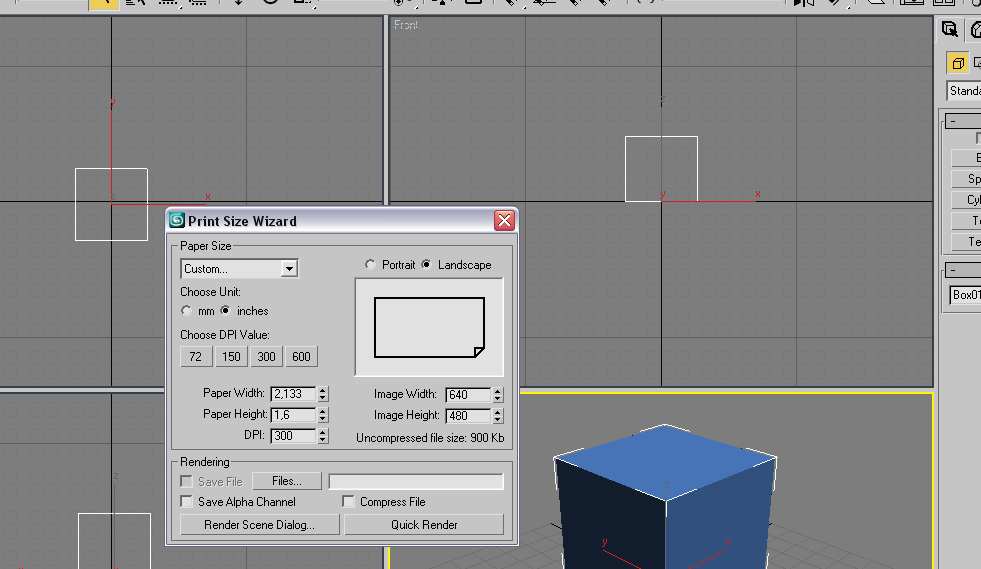

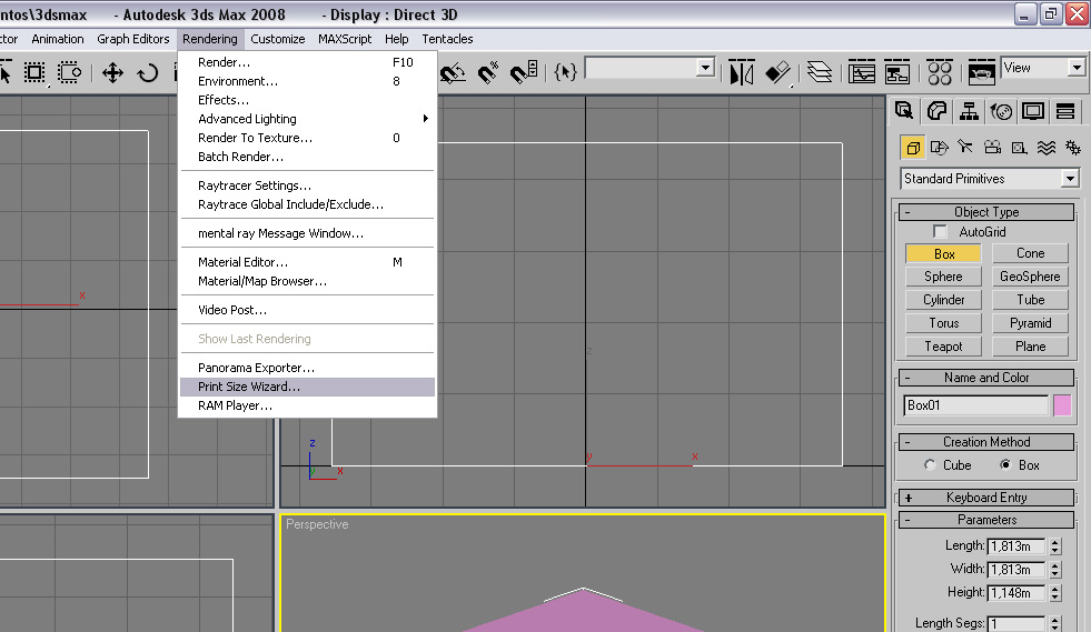

    Hola, sé que es tarde quizá para este hilo, pero es un hilo que se repite constantemente, y yo tantas veces hasta la locura hice experimentos como eso de multiplicar la resolución por los píxeles, hasta que descubrí, y quiero mostrarles, lo siguiente en 3d max:
    Rendering/Print Size Wizard (ya el nombre lo dice todo) nos abre una ventana bastante alucinante, solo vean.
Nombre: Render-01.jpg
Visitas: 1218
Tamaño: 114.5 KB
ID: 79118   Clic en la imagen para ver su versión completa.
Nombre: Render-02.jpg
Visitas: 1106
Tamaño: 109.1 KB
