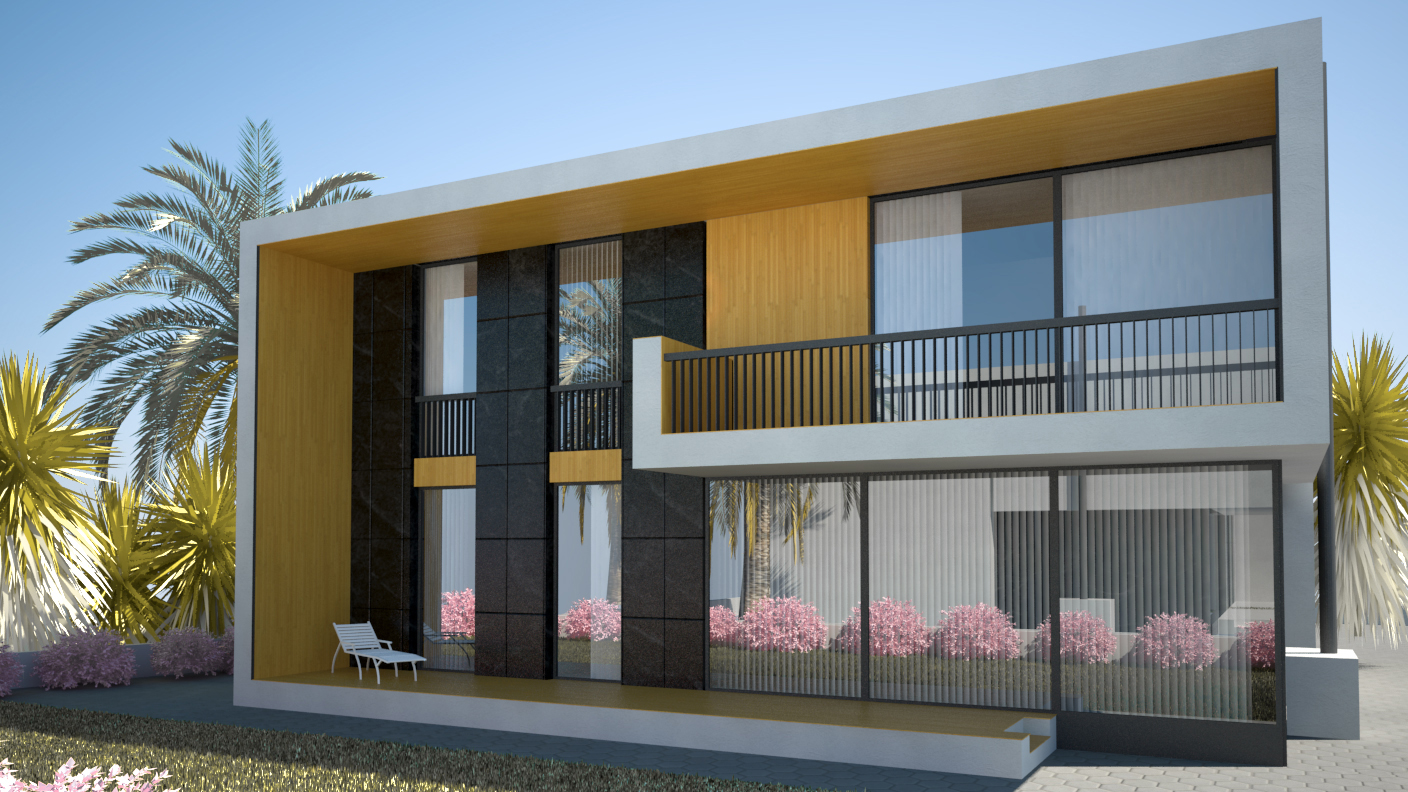

    Hola amigos. Un nuevo trabajo.
    3dsmax 8 + Lightroom. Sky-sun-Camera Vray. Lwf. Tengo un problema y es que, al subir las imágenes.
    Se ven más claras a como las había retocado, no sé.
    Si esto tendrá que ver con LightWave, como veis se ven muy lavadas, no sé si es porque al subirlas el foro/blog.
    Hace una conversión, a ver si alguien sabe que sucede.
    Y las puedo subir tal y como son.
    Espero os guste y cualquier crítica, sugerencia o comentario.

    Hey Miguel. He abierto las imágenes con Adobe Photoshop y me dice que tienen un perfil de color embebido, eso significa que posiblemente no has exportado las imágenes correctamente?
    Como críticas veo un par a simple vista, primero la transición entre la pared iluminada y la que está en sombra es muy abrupta, mira a ver si con un bisel/es puedes disminuir ese efecto, y también lo que lo hace más evidente es que esa pared iluminada tiene blanco al 100%.
    Y personalmente me hubiese gustado un poco más de aire hacia la izquierda, enseñando un poco más el paisaje (o lo que sea que hay por allí) para romper un poco el formato de la imagen, es decir, la casa tiene una forma rectangular parecida al marco y queda un poco asfixiada la composición. Un saludo.

    Hey a7 gracias por tus prontos comentarios. Efectivamente debería suavizar el contraste, esa toma es difícil. Con esa luz, bisel o cambiar el tiro de la luz, no sé.
    Lo del encuadre es cierto y voy a darles un poco más de aire hacia.
    La izquierda, tengo esa manía de asfixiar.
    El perfil embebido debe ser algo que se me ha escapado trabajando.
    Con LightWave, casi seguro, voy a investigar.

    Un par de cambios en el encuadre.

    Joroña, tan mal lo he hecho esta vez que nadie me comenta. O es porque soy del Real Madrid. La próxima vez no uso LightWave.

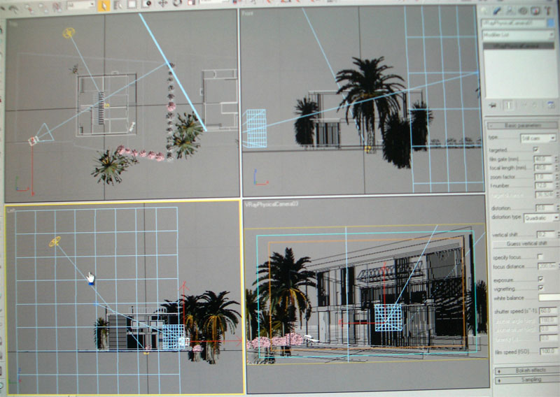

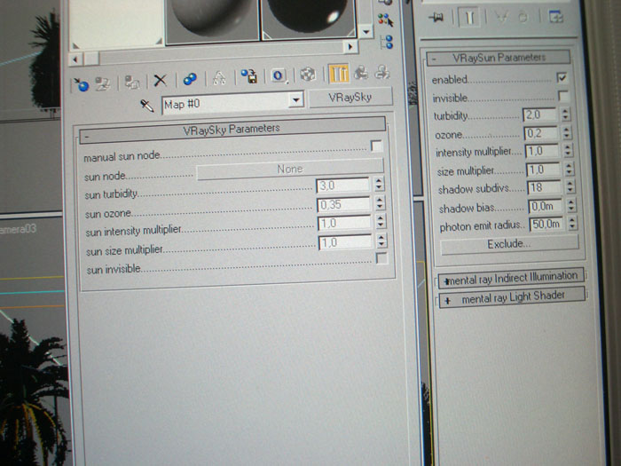

    Más bien es por dos cosas, está muy bien y hay poco que mejorar, y segundo empiezan a escasear los comentarios porque estamos en las fechas que estamos y es vacaciones, oye una pregunta, podrías poner un wire de donde has colocado la Vray sn y una captura de los parámetros del Vray Sun y Physical cámara y los del render, está muy bien el render y el nuevo encuadre ha ganado mucho la imagen, felicidades.

    Eres merengue, pero no voy a hacer sangre por ello. Sólo una apreciación muy subjetiva. El cielo sin nubes y los rayos del sol pegando en perpendicular me recuerda a la canícula veraniega. Y esa es una imagen que personalmente me agobia. Unas nubes de fondo creo que resfrescarían el ambiente, y unos persanajillos le darían humanidad.
    Por lo demás, me gusta.

    Hoy te aseguro no enciendo el PC pero mañana te subo un wire y los parámetros, pero vamos, he toqueteado con el Lightroom un poco y básicamente no toco los parámetros del Sky-sun y si los de la cámara.
    Estos renders han tardado unos 30 min, usando irmap y LC.
    Tú del Athletic ¿no.
    ji, cada cosa en su hilo ¿no.
    Lo de los cielos cierto, lo de las personajes no. Gracias.

    Hola Miguel. En cuanto la imagen esta agradable, aunque también estoy de acerdo en que las nubes le ayudarían a la escena, además te aconsejaría cambiar esas palmeras grises que parecen metálicas. Un saludo.

    Miquelito como buen interiorista amante de la arquitectura te diré que me encanta la casa. De concepto sencillo, pero potente.
    Para cuando un render del interior.
