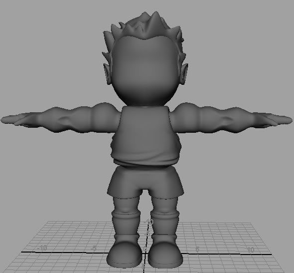

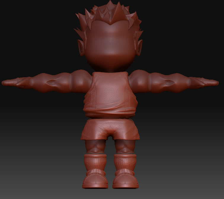

    Mira, tengo también 3ds Max, pero decidí cambiarme a Autodesk Maya, se me hizo más amigable a la hora de modelar y animar.
    No dure mucho con max, pero si llegue a trabajar con Unwrap para texturizar de una manera más certera.
    Mira, no voy a mentir, es mi primer modelado, acabo de pasarlo a ZBrush, pero si miras la cabeza, veras que no tiene cara.
    Esto es porque me encantaría animarlo con textura, siento que se apega más al tipo de personaje, no crees? Mira, aquí está el personaje.
