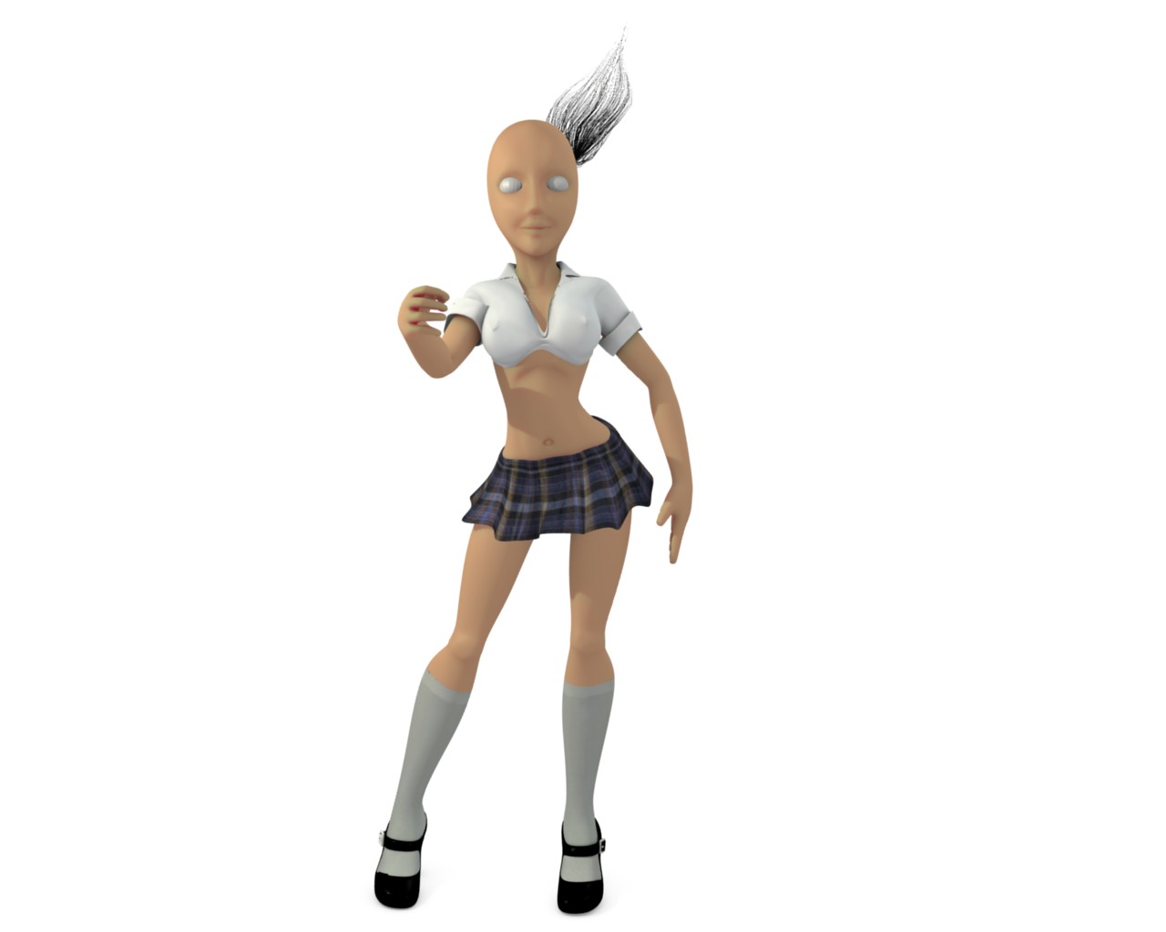

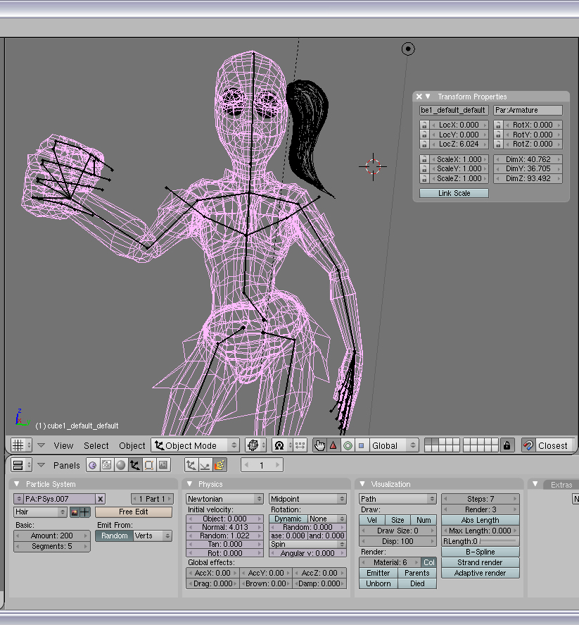

    Qué tal amigos. Este es mi problema estoy tratando de ponerle cabello a un modelo, este tiene un par de colas de caballo una a cada lado de la cabeza y me pareció lógico que cada cola fuera emitida por un solo vértice, así que, cree mis vértice group con un solo vértice y en particle system coloco vértices en emit front, luego de ajustar los parámetros me he ido a free edit y e peinado las colas con las herramientas del particle mode, todo bien hasta este punto, pero al renderizar el modelo las colas salen en dirección contraria a como las he peinado (como si se hubiera pegado es susto de su vida).
    No entiendo el porqué de esto, lo he hecho mil veces y el resultado sigue siendo el mismo no sé si es que no es lógico hacer que un solo vértice sea el emisor. Gracias de antemano y saludos.

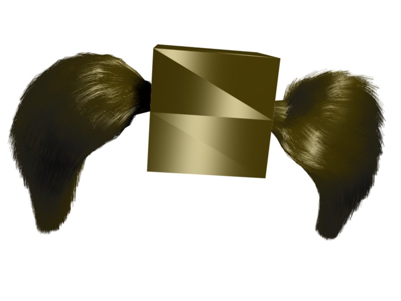

    Ahora entiendo menos he hecho una prueba rápida con un cubo y me ha quedado algo bastante parecido a lo que quiero, ¿por qué no funciona en mí modelo?

    Analizando un poco la situación lo único que tenía mi modelo que no tenía el cubo era el modificador Subsurf así que, se lo quité (estaba de primeroen la pila) y ahora funciona perfectamente el cabello, ahora mi pregunta ¿en qué lugar de la pila de modificadores debe estar el Subsurf?
    Disculpen el soliloquio.
