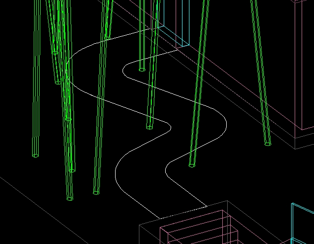

    Hola. Mi problema es el siguiente: Estoy modelando villa dalláva en 3d y a la hora de hacer el pequeño camino que conduce a la puerta principal de la casa no soy capaz de extruir la polilínea.
    (la polilínea de color blanco).
    En AutoCAD no me deja extruirla y si no es por llevar curvas no se la razón.
    En 3dsMax puedo extruirla, pero al ser una Spline no tiene cara superior y por lo tanto, no puedo darle material ni color.
    Lo que pretendo es extruirla para o bien restarsela al terreno o ponerle un material aparte.
    Espero que puedan ayudarme. Saludos.

    Para que puedas extruir una polilínea tanto en CAD como en 3dsmax tiene que ser una polilínea cerrada.
    Correcto y si no te aparecen las tapas en 3dsmax es porque está abierta, o tienes desactivada esa opción en la herramienta extrude que no recuerdo cómo se llama en este momento.

    Que coraje me ha dado creía que la había hecho con le herramienta polilinia y la tenía cerrada, pero he hecho otra para comprobarlo y era eso. Gracias por la ayuda saludos.
