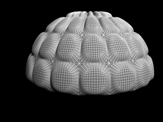

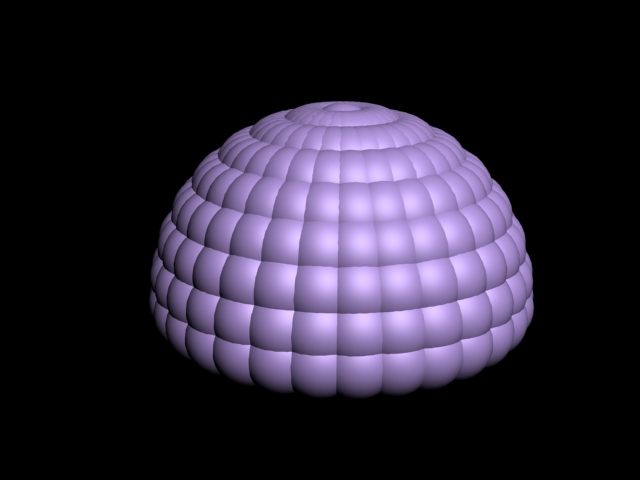

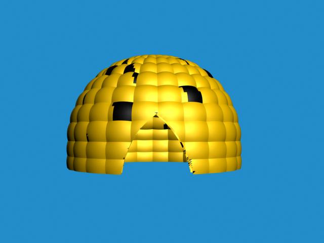

    Hola comunidad. Quisiera pedir ayuda en 3ds Max 9 para crear la siguiente estructura inflable que anexo a continuación y encontré en la red, ya que tengo que realizar un proyecto y es con un objeto igual a este, pero realmente no sé cómo comenzar a realizarlo y, además cómo puedo hacerlo para que se vea con los mismos chichones en la parte externa e interna y el peso del archivo no sea tan grande? Si alguien a realizado algo parecido y me pueda guiar o conoce algún tutorial, realmente lo agradecería ya que es algo urgente. Muchas gracias compañeros.

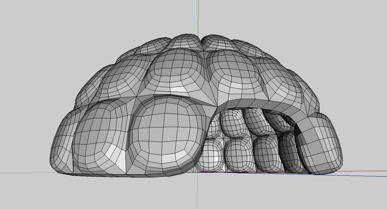

    No es necesario que lo haga polígono por polígono los puede seleccionar todos y le hace una extrusión by poligon y listo, es más esa forma con una sola extrusión y turbo o Mesh Smooth da el pego.

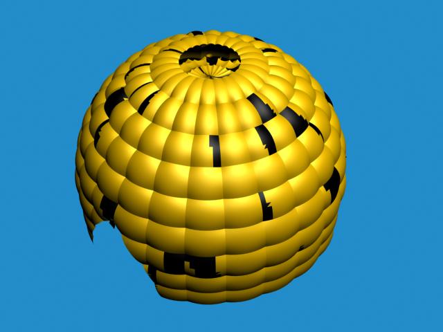

    A mí me queda muy raro en la parte superior, me queda poco real.

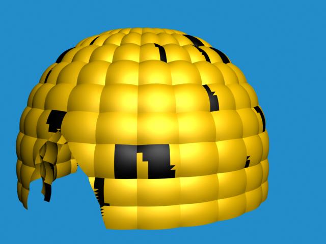

    Con el modificador lattice puedes hacer un apaño que al menos en apariencia se asemeja bastante a lo que quieres conseguir (fíjate en la imagen que adjunto). El problema es que como digo es un apaño porque el resultado realmente no es una malla unida, sino un conjunto de esferas entrelazadas que aparentan una única malla unida, y que según el uso que le tengas que dar al objeto puede que no te sirva.
    Aun así, yo te lo explico por si acaso:
    Sobre la semiesfera (o lo que necesites) aplica el modificador lattice. Dentro de este, en el apartado geometry selecciona apply todo entire object y joints only from vértices, así se aplicará por todos los vértices del objeto, pero no por las aristas.
    Más abajo en joints elige icosa (icosaedro) ya que, al tener más lados será más fácil de suavizar. Sube el número de segmentos (segments) a 4 o 5 (o lo que necesites) y juega con el radio (Radius) hasta que las esferas se entremezclen y tengan el tamaño adecuando, finalmente activa la casilla Smooth para suavizarlas.
