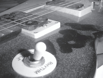

    Las huellas dactilares en el polvo nos dice que la guitarra ha estado probablemente sin usar por algún tiempo. Toca la superficie ¿es caliente o fría? ¿suave o aspera? La cualidad táctil de la superficie en ese momento es muy importante para hacer una textura creíble, tienes que estar dispuesto a convencer a los espectadores de que la superficie se siente como si ellos extendieran la mano y la tocaran. El arte de crear texturas es más que sólo definir los colores de las superficies es también crear la cualidad de lo tangible. Para convertirse en un artista de texturas, se necesita observar y experimentar el mundo de esta manera. Adquiere el habito de anotar todos los pequeños detalles de cada cosa, y cómo ellos alteran la forma en la cual percibes las superficies en ese momento. Estos son detalles que tienes que crear para hacer interesantes y creíbles las texturas. Tan loco como suena, muchas veces me encuentro a mí misma mirando alrededor y anotando, y seguidamente admirando, un aspecto particular de una superficie. Puedo estar sentada dentro de mi carro en medio del trafico, estudiando cuidadosamente las propiedades especulares de la parte trasera de un camión de basura, o sentada en una sala de cine examinando de cerca lo inusual y fascinante de la atenuación en la intensidad de la luz sobre los cojines afelpados de los asientos del teatro. En la figura 1-2 podemos ver un buen ejemplo de la exquisita forma en la cual la luz cae sobre el terciopelo. Ésta incidencia y propagación de la luz es muy diferente a la de un plástico o metal.

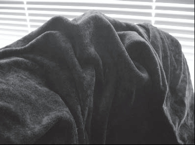

    Desarrollar una aguda, tal vez casi rabiosa, fascinación con tales detalles es la clave para convertirse en un gran artista de texturizado, ya que esta te equipa con un excelente entendimiento de cómo se ven las cosas en el mundo real. La próxima vez que veas un tanque de agua de un metal envejecido con sorpren-dentes conchas de óxido por todos lados, no te cohibas de correr de manera frenética hacia él, prácticamente echando espuma por la boca, de manera que, puedas tener una vista más cercana de aquellas costras increíbles de color naranja y de manchas que se forman después de años de sol y tormentas. Tócalo, estúdialo, inclusive, huélelo. Explora cada pulgada de la superficie de manera que, puedas ver exactamente que colores y detalles hay en el óxido, de modo, que puedas formarte una referencia Mental excelente para cualquier ocasión en el futuro, en la cual tengas que crear una textura de óxido. Sólo ignora a la gente que te vea como si tu fueras algún bicho raro. La figura 1-3 muestra algo de óxido que se ha formado sobre la bandeja de la parte baja de una barbacoa portátil que tengo en el balcón. Nota todos los diferentes tonos en el óxido (no es un sólo color), y nota también cómo el óxido se ha formado en el fondo de la bandeja, donde el agua se deposita cuando llueve y no a los lados de esta.

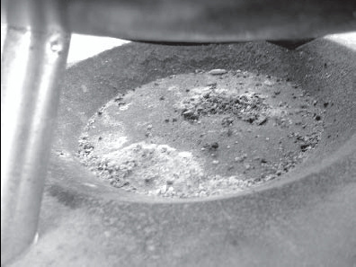

    No puedo enfatizar suficientemente la importancia de este tipo de actitud. Debes estar emocionado con la forma cómo se ven las cosas. De esa forma, encontraras el proceso de recrearlas de manera excitante y agradable también. En el momento que hayas finalizado de leer este libro, estarás bien versado en el conocimiento de todos los diferentes atributos y cualidades por las cuales las superficies en este mundo están constituidas. Una vez estés armado con todo ese conocimiento, identificando y examinando estas propiedades te será muy fácil hacerlo, y te ayudará gratamente en el proceso de observar las cosas de una manera que beneficiara tus destrezas sobre texturizado.

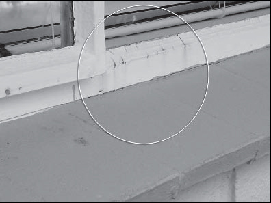

    El viento puede también crear detalles muy pequeños y sutiles, tales como granos de arena en la pintura y el barniz, que pueden haber quedado atrapados mientras estos estaban secándose. El viento también, obviamente, lleva polvo y otras suciedades, causando que estos se depositen en grietas, arañazos, juntas, y cualquier otra abrasión o irregularidad sobre las superficies. Otro detalle a notar es que como el viento ha estado soplando en una sola dirección, el polvo se deposite sobre el mismo lado de las cosas también.

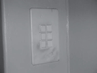

    Tomemos, por caso, el ejemplo del interruptor de la luz, figura 1-6.
    Figura 1-6.
    De seguro, después de muchos años de uso, el interruptor completo y la base del mismo se verán algo sucio y gastado, pero si fueras a examinarlo muy de cerca, notarías áreas donde el plástico se ha gastado de una manera más específica. No tienes que examinar en este momento un interruptor para saber que parte del interruptor revela marcas de dedos que han sido arrastrados sobre éste cada vez que una persona lo ha usado. Estas marcas han dejado tan marcado el plástico que eventualmente se convierten en imposible remover completamente cada trazo de ellas. Es como si se convirtieran en parte del plástico por sí mismas. Aún si las manchas no son oscuras y sucias, hay aún Trazos de ellas que no pueden ser borrados. Esta suerte de marcas específicas y localizadas es un ejemplo típico de la interacción humana, de cómo nosotros afectamos las superficies de los artículos que se encuentran alrededor nuestro. Vamos a considerar otro ejemplo: el mouse de tu computador. No importa cuanto limpies el mouse, nunca removeras com-pletamente las marcas que dejas sobre los botones. Como mencioné antes, estas marcas no tienen que ser manchas literales de mugre.
    No importa cuan débiles sean las marcas, ellas están allí para quedarse. Lo mismo ocurre con el teclado de tu computador. Eventualmente, las teclas van a mostrar una ligera apariencia de gastado.

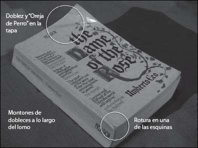

    Tenemos otro ejemplo: un viejo libro con tapa blanda de cartón, figura 1-7.
    Figura 1-7.
    Si fueras a crear texturas para un viejo libro con una tapa blanda que ha sido leído muchas veces, ¿Qué tipo de detalles le agregarías que pudiese hacerlo ver cómo único?
    Deberías añadir cosas como arrugas a lo largo del lomo o páginas ligeramente dobladas como orejas de perro.
    Detalles como estos no son meramente ejemplos de la interacción humana debido a que ellos no son universalmente comunes a todos los objetos del mismo tipo. No todos los libros van a verse de la misma forma y algunos libros se verán más cuidados que otros.
