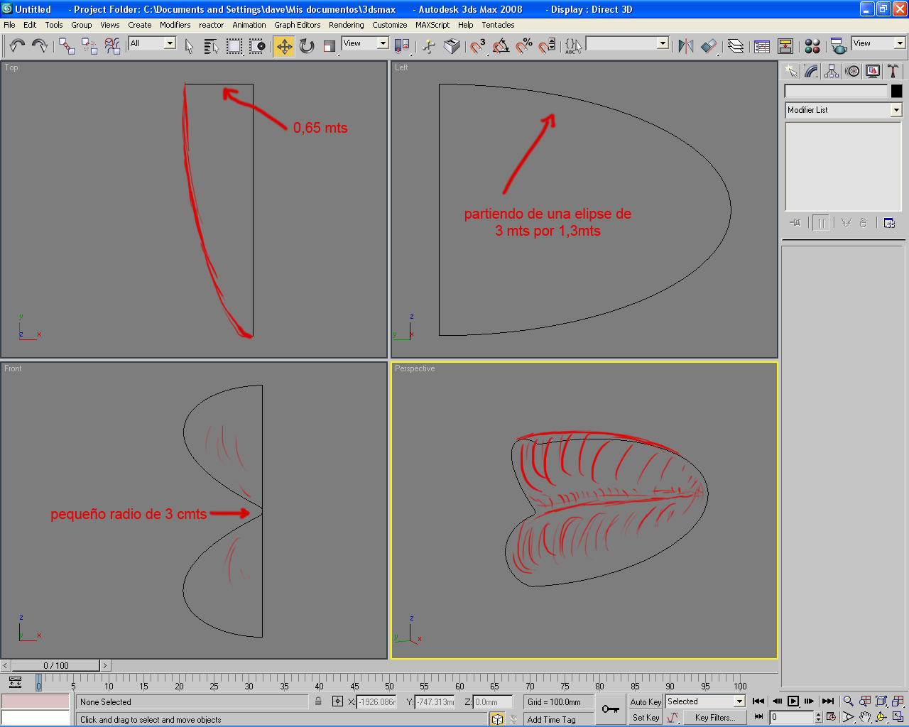

    Hola chic@s:
    Estoy intentando hacer una forma algo especial, pero no me sale, es como si una elipse de 3preguntapor 1,3 en el centro le quito la mitad. A esa mitad, otra mitad y me quedo con un cuarto. Pues bien, ese cuarto le tengo que crear una curva de 3 o 5 centímetros en el centro y bajarla al recto de la superficie. Mirad la imagen para mejor aclaración. Las cuervas deben ser suaves intentando mantener en la medida de lo posible la elipse. Me refiero que no puedo ir moviendo vértices a mano y que como quede esta, si no que haya una continuida en las curvas, sería de mucho agradecer si alguien sabe cómo hacerlo, he probado con surface, pero no sé cómo crear la curva central que está a ras del suelo por decirlo de algún modo.

    Otra cosa, si veis, cuando va acercándose al final, debe de ir suavizándose la curva como es lógico.

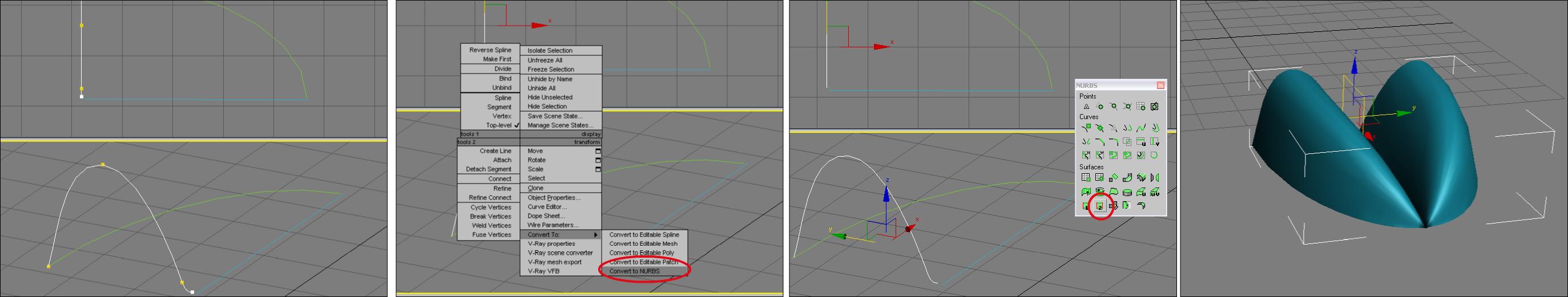

    Algo así. No es que yo use mucho las Nurbs de 3ds Max pero creo que se adaptan perfectamente para modelar esa forma.

    Gracias Sejob. Había pensado en las Nurbs, pero como nunca me he puesto a ellas. Gracias, voy a probar.

    Creo que por solevado se podría hacer, con una curva para la sección y otra para el perfil.
