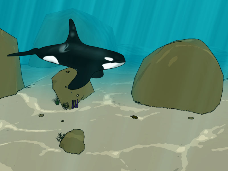

    Hola. No sé muy bien a qué te refieres con fondo animado, no sé si todo el fondo o simplemente las causticas. Estoy haciendo un corto como ejercicio final de curso y es en un fondo marino usando INK n Paint.
    Lo primero que hice fueron unas cáusticas con el programa gratuito caustic Generator (http://www.lysator.liu.se/~kand/Caustics/ yo las hice en blanco y negro) y las puse en la luz principal que ilumina el fondo para simular los reflejos del sol, seleccionando la luz que quieres, en el apartado advanced effects -> projector map -> activas la casilla map y eliges una imagen pulsando el botón, en mi caso eran.bmp así que, cogí la primera y luego active la casilla sequence antes de abrir para que te cree el fichero.ifl que será el que contenga la animación de las cáusticas.
    Si arrastras desde el botón el mapa hasta el editor de materiales y lo pegas como una instancia, puedes modificar el tiling y otras muchas opciones.
    Si lo vas a hacer en INK n Paint y metes cáusticas, deberías darle varios niveles al Paint para que te las haga bien, si no las metes, con 3 niveles ya te queda un efecto de dibujos animados muy chulo.
    Aquí te dejo un ejemplo del primer ejercicio que hice en max:

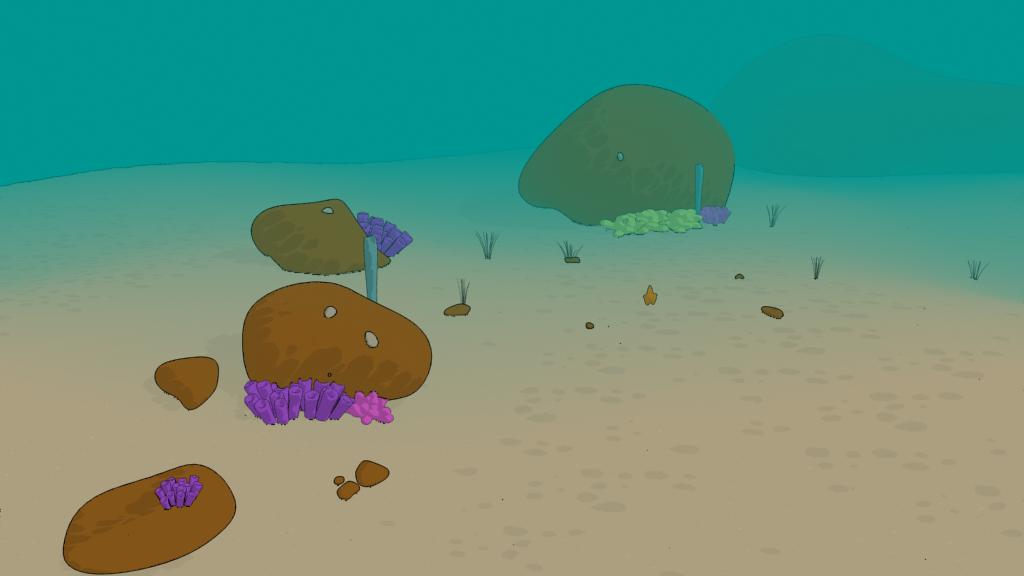

    Y aquí un render de una plano general del fondo que he hecho para mí corto:
    Este es mi primer mensaje, espero que sirva. Tan solo llevo 3 o 4 meses aprendiendo 3ds Max y animación, así que, si hay que corregirme en algo, adelante y bien recibido sea.

    Vaya me ha gustado más la opción de IkerClon. Y el de estopa tambiéne s una solución, estopa, a tu escena, le faltan sombras o me parece? O con el INK & Paint se anulan? Es que hace mucho que no uso el material Ink&Paint, le metes en trabajos en proceso si quieres que te aconsejen para poder mejorarlo.

    Si, sí que hay sombras, pero al meter las cáusticas en la luz, imagino, calcula que hay muchos tonos de claridad/oscuridad y deja los más claros para hacer las cáusticas. En los primeros planos, cuando pasa un rayo de la cáustica por encima se notan mucho más las sombras, ese era un plano general, pero no se verá desde tan lejos en el corto.
    Franki-max, le voy a echar un ojo al apartado de trabajos en proceso, gracias.
