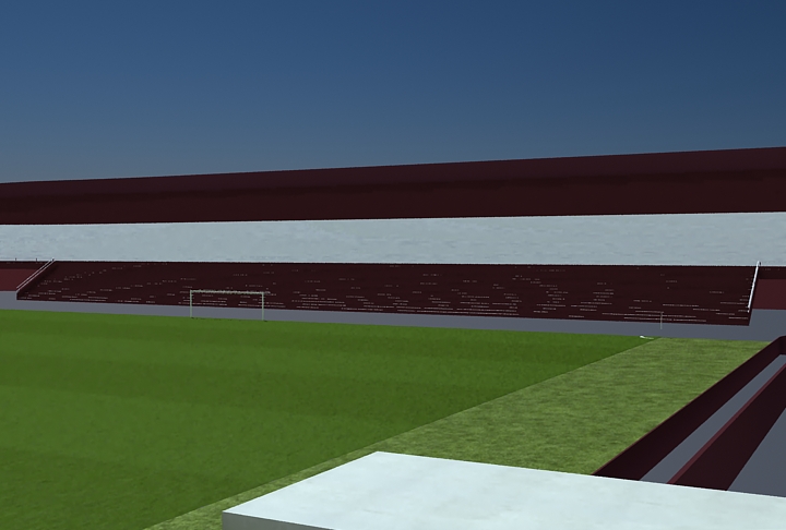

    Hola. Alguien me podría dar una mano? Porque no tengo bien en claro de qué manera puedo texturizar la tribuna. Hasta el momento me maneje con id diferente para cada cara, pero no se me ocurre una manera sencilla de poner el escudo del club en la popular.
    Esta es la imagen original del estadio.
Nombre: estadio 07.jpg
Visitas: 6368
Tamaño: 1.55 MB
    En un principio se me ocurrió tomar una imagen limpia de escudo y dividirlo en la cantidad de escalones donde quiero que se vea, y luego aplicarlo como otro id, pero estaba pensando que quizás se pueda hacer de otra manera más simple.

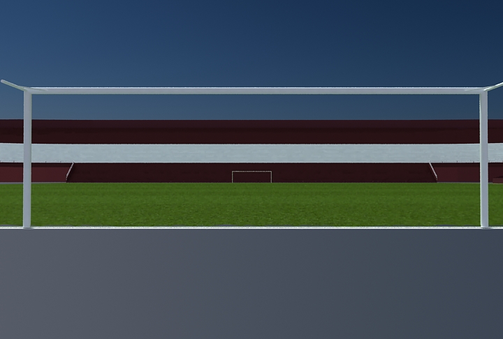

    Este es el modelo donde quiero aplicar esta imagen:
Nombre: popular visitante.jpg
Visitas: 732
Tamaño: 155.9 KB
Nombre: frontal popular visitante.jpg
Visitas: 899
Tamaño: 129.1 KB
    (3ds Max 2008 32bits, Vray 1.5rc5).
    Nota: alguien sabe de qué manera puedo mejorar esas manchas que se ven en algunos escalones? Los escalones tienen 2 texturas diferentes, una frontal (granate) y otra superior (cemento).

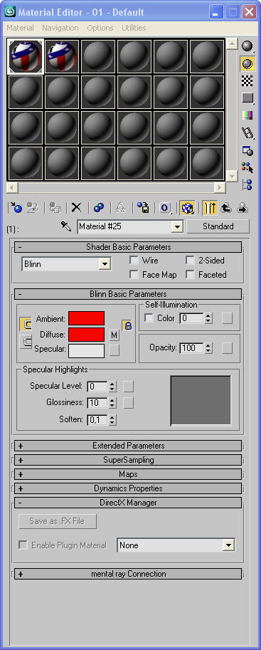

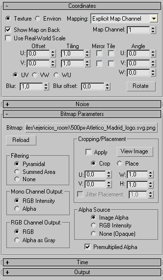

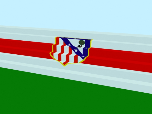

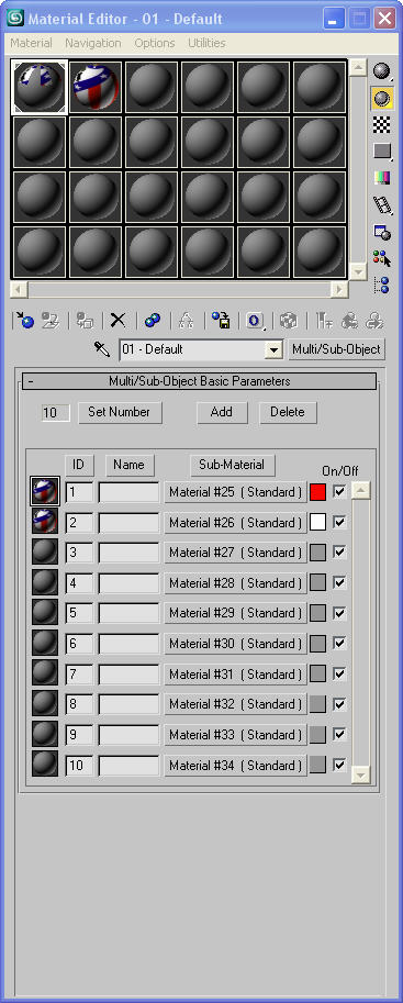

    Bueno te explico. Tienes un multisubobject, con 2 i, d, una roja y una blanca por ejemplo. Ahora en el Diffuse de cada una de ellas, le pones el mismo ikono (logotipo, dibujo, escudo) este ikono tiene que tener alpha, para que no salga el típico marco de la fotografía, y en las gradas, tienes que ponerle un UVM mapping planar, sitiándolo de tal forma que proyecte el mapa donde tu quieres, a la imagen del ikono le quitas los tiles para que no se te repita la imagen. Aquí te dejo unas capturas para que te ayuden a comprender lo que explico.

    Gracias nuevamente, tu ayuda me sirvió para encontrar la solución. Fue un poco de tu consejo y otro de prueba y error. Muchas gracias.
    Ojalá en algún momento pueda devolver el favor.
