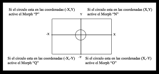

    Bueno, con la cabeza que tengo en trabajos en proceso y con la ayuda del tutorial de César (grande César). Pues me dió por hacer un Rig facial para ver cómo me queda y como veo que tiene pinta de ser animado mucho mejor.
    Mi pregunta es cómo puedo hacer para que por medio de un controlador facial poderlo controlar en los diferentes coordenadas (x, y).(x,-y).(-x,-y).(-x, y). O sea que en cada una de las coordenadas del rectángulo creado me genere una acción para aplicarle un Morph dejo un gráfico para poderme explicar mejor:
Nombre: Morph_Controles.jpg
Visitas: 112
Tamaño: 48.4 KB
    Posdata: me sirve la ayuda para 3ds Max, pero si hay para Maya también. Saludos.

    Muchas gracias por responder Carlisve, pero ese paso ya está solucionado. Lo que pasa es que bueno ahora que veo no me eh explicado muy bien que digamos.
    En el gráfico creo que explica mejor.
    Normalmente si yo muevo el círculo x me hace un Morph, en y me hace otro y en -x me hace otro.
    Pero lo que quiero es que, si está en (x,y) haga un Morph, pero si se va al otro lado (-x,y) haga otro Morph.
    (5,0) Morph 01.
    (-5,0) Morph 02.
    (0,5) Morph 03.
    Si muevo el círculo en el eje y me activa el Morph 03 pero es indiferente si está en -x o x. Saludos.

    Ah vale ya te entiendo. Me parece que no se puede hacer un Morph entre medías de las coordenadas, es decir tienes que tener 4 Morphs, en x valor de 1 y -1, y en yvalor de 1 y -1.
    Yo he manejado Morphs en Maya y van como te digo, pero vamos estaré atento por si alguien lo explica.

    Claro que se puede, no es tan directo, pero de que se puede se puede. Yo lo que he hecho cuando necesito lograr un efecto similar es colocar un controlador del tipo float list en la curva del Morph correspondiente de forma tal que se logre tener 2 controladores donde vincular las posiciones del objeto en Reaction Manager.
    Ahora sólo queda vincular e ir restando Morphs para discriminar por la combinación de los ejes, te lo voy a tratar de explicar con el ejemplo del Morph p en x=-1 e y=1 lo más claro que pueda, a ver si se entiende.
    Si x=-1 -> p=100%, si x=0 -> p=0% y si x=1 -> p=0%.
    Ahora el problema es que, si x=-1 el Morph va a estar activo sin importar la coordenada en y, para discriminar según la coordenada en y lo que podemos hacer es restar el Morph de modo que:
    Si y=-1 -> p=-100%, si y=0 -> p=-100% y si y=1 -> p=0%.
    Espero se halla entendido, es complicado explicar estas cosas sólo por texto. Un abrazo.
