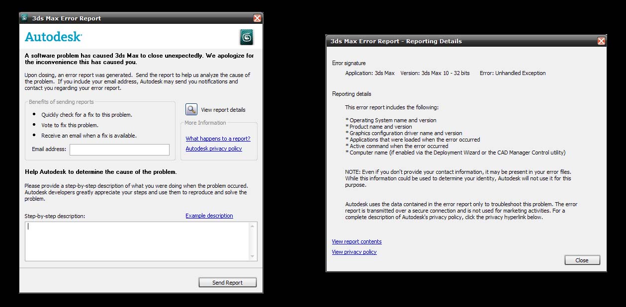

    Tengo instalada la versión 2008 32 bits de 3ds Max y mi PC es una Pentium Dual Core e4500, 2 Gb de Ram, placa de video Ati x1950xt. El so es Windows UE 7, y estoy casi seguro que mi problema con 3ds es luego de instalar las actualizaciones de Windows update. (ya que esto me paso varias veces y nunca pude encontrarle solución).
    Actualmente cuando inicio 3ds Max carga normalmente hasta el archivo scenexplorerview.gup, en ese momento aparece el siguiente cartel de error.

    Les comento todo lo que ya pobre para recuperar la instalación de 3ds Max:
    1- Reinstale 3ds Max (misma versión).
    2- Desinstalé todas las versiones de net.frame work (v=1.0,1.1,2.0) según leí por ahí, podía ser esto el causante del problema. (realmente no hay mucha información sobre este error, es más, a la mayoría les da un código de error, pero en mi caso eso no pasa).
    Hasta el momento esto es todo lo que hice, luego de este mensaje voy a intentar instalar, una por una, las versiones de framework, para ver si con alguna se soluciona el problema.
    Bueno gente, espero alguien me pueda dar una mano, porque no me seria para nada simpático tener que formatear la máquina para poder usar 3ds Max. Saludos.

    Bueno, parece que la última opción que me quedaba fue la solución a mi problema. Al final desinstalé todas las versiones de net.frame work y las reinstale desde el buscador de Microsoft (porque desde wu no podía elegirlas una por una, solo me insistió con instalar la versión 2.0 service pack 1). NET Framework.
    Desde aquí baje la última versión (v3.5), las otras versiones seria solamente cuestión de usar el buscador de Microsoft para encontrarlas.
