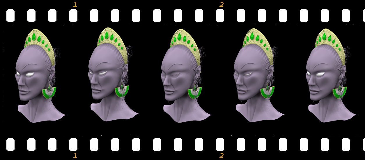

    Las claves de forma permiten el almacenamiento de formas relativas a partir de una malla base. Otras aplicaciones 3d pueden llamar a esto objetivos de Morph. Estas formas pueden ser mezcladas en base a un porcentaje con otras claves de forma para conseguir el efecto deseado. Tomemos, por ejemplo, una cara humana. El usuario puede modelar una cara con una expresión neutral y tener claves de forma para la sonrisa, el ceño fruncido, el ojo izquierdo cerrado, el ojo derecho cerrado, etc. Entonces, las claves de forma tendrían que permitir la combinación de ellas. Así, la malla podría estar sonriendo con su ojo izquierdo cerrado completamente y su ojo derecho cerrado al 50%.
    Un ejemplo de claves de forma combinadas.

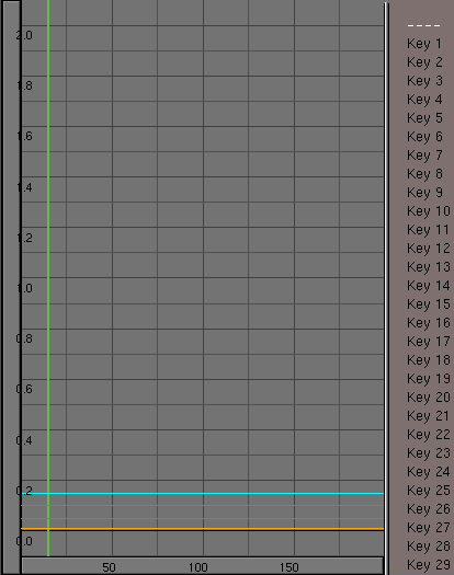

    Elegiremos absolute keys, se dibujara una línea horizontal amarilla en la ventana ipo. Esta es la primera clave y por lo tanto la clave de referencia. También se crea una curva ipo para la velocidad (speed) (clave de referencia y velocidad ipo).
    Clave de referencia y velocidad ipo.

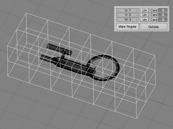

    claves de retícula.
    Tan pronto como una clave esté presente en una retícula, los botones que se usan para determinar la resolución se bloquean.

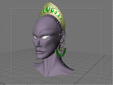

    Consideremos la cabeza femenina de la cabeza femenina que queremos animar.
    La cabeza femenina que queremos animar.

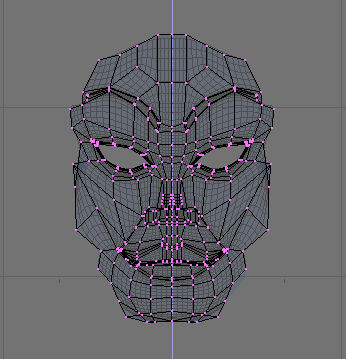

    Para añadir RVK se aprieta ikey y se selecciona Mesh(, allá) igual que para las claves absolutas, pero, desde el menú pop up selecciona relative vertex keys. Esto almacena la clave de referencia y aparecerá como una raya horizontal amarilla en la ventana ipo.
    La claves relativas se definen insertando otras claves de vértice. Cada vez que se apriete ikey y que se seleccione Mesh aparecerá una nueva línea horizontal en la ventana ipo. Si el número de fotograma se incrementa cada vez la línea horizontal se sitúa por encima de la anterior. Para simplificar el modelado vamos a ocultar todos los vértices excepto los de la cara todos los vértices ocultos salvo los de la cara.
    Todos los vértices ocultos salvo los de la cara.

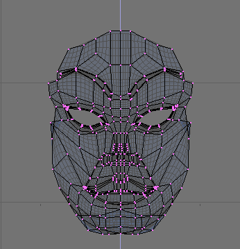

    Ahora nos movemos a otro fotograma, digamos que el número 5, y añadimos una nueva clave. Una línea cian aparecerá por encima de la amarilla, que ahora estará naranjada. Cambiamos a modo edición y cerramos el párpado izquierdo.
    Cuando salgamos del modo edición. Si se selecciona la clave de referencia se verá la malla original. Si se selecciona la primera clave de vértice relativa se verá la malla deformada (ojo izquierdo cerrado).

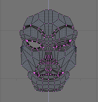

    Ojo izquierdo cerrado.
    Repitamos el paso anterior para el ojo derecho. Hay que tener cuidado de que la clave nueva que se inserta se basa en la malla de la clave que está actualmente como activa, así que, en general es buena idea seleccionar la clave de referencia antes de apretar ikey.

    La ventana ipo debe ser algo como claves en la ventana ipo.
    Claves en la ventana ipo.
    El orden vertical de las claves de vértice (las líneas azules) de abajo a arriba determina su curva ipo correspondiente, y, la línea de clave azul más baja será controlada por la curva key1, la segunda más baja será controlada por la curva key2, y así sucesivamente.
    No hay ipo para la malla de referencia ya que es la malla que se utiliza cuando cualquier otra clave tiene un ipo con valor cero en determinado fotograma.

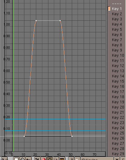

    Selecciona key1 y añade un ipo con tu método favorito. Haz que se parezca algo a la curva ipo de la clave 1.
    La curva ipo de la clave 1.
    Esto hará que nuestra malla no se deforme hasta el fotograma 10, entonces desde el 10 hasta el 20 la clave 1 (key 1) empieza a afectar a la deformación. Del fotograma 20 al fotograma 40 la clave 1 sustituye completamente a la malla de referencia (el valor de ipo es 1), y el ojo estará completamente cerrado. El efecto ira desapareciendo del fotograma 40 al 50.
    Se puede comprobar con alt-a, o asignado los números de fotograma a mano. La segunda opción es mejor, a menos que el ordenador se muy potente.

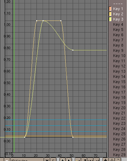

    Copia este ipo usando el botón de la flecha hacia abajo en la barra de herramientas de la ventana ipo (botones copiar/pegar). Selecciona la key 2 (clave 2) y pega la curva con la flecha hacia arriba. Ahora ambas claves tendrán la misma influencia en la cara y ambos ojos se cerraran al mismo tiempo.
    Botones copiar/pegar.
    desplazando la barra de herramientas:
    Puede pasar que la barra de herramientas sea más larga que la ventana y algunos de los botones no se vean. Se puede desplazar cualquier barra de herramientas horizontalmente it may happen that the toolbar is longer than the window and some buttons are not shown. You can pan horizontally pulsando el botón del medio y arrastrándola con el ratón.
    Añade también un ipo para la key 3. Pero hagamos esta diferencia (todos los Ipos).
    Todos los Ipos.
    De esta forma los ojos se cierran y ella comienza a sonreír, la sonrisa esta al máximo con los ojos cerrados, entonces ella sonríe menos mientras los ojos se vuelve a abrir y se queda sonriendo (secuencia).

    La curva ipo de cada clave controla la deformación entre las claves relativas. Estas curvas deben crearse del modo típico. La posición final se determina añadiendo todos los efectos de cada curva ipo.
    RVK en la ventana de acción: {{{2}}}.
    valores fuera del rango [0,1]: una parte importante de las claves relativas es el uso de posiciones aditivas o extrapoladas. Por ejemplo, si la posición base para una cara es con la boca recta, y una clave se define para sonreír, entonces es posible que la aplicación negativa de la clave resulte en curvar la boca al contrario de una sonrisa. En el caso de extendamos la curva ipo por encima de 1.0 se extrapolara esa clave, construyendo una sonrisa extrema.
    animación de enrejados.
    Emparentar una malla a un enrejado es una buena forma de aplicar deformaciones a la malla mientras se modela, pero, también es la forma de hacer las deformaciones en el tiempo.
    Se pueden usar enrejados en animaciones de dos maneras:
    • animar los vértices con claves de vértice (o claves de vértice relativas),
    • mover el enrejado o el objeto hijo del enrejado.
    la primera técnica es básicamente lo contenido en las dos secciones previas, pero aplicado al enrejado que tiene un objeto emparentado.
    Con la segunda clase se pueden crear animaciones que, aplaste cosas entre rodillos, o para obtener el bien conocido efecto de la aceleración de una nave espacial a la velocidad de doblado.
    Hacemos una nave espacial y añadimos un enrejado alrededor de la nave. Hacemos el enrejado con los parámetros de configuración del enrejado.
    Configuración del enrejado.
    Selecciona la nave, extiende la selección al enrejado (manteniendo apretada la tecla shift mientras seleccionamos), y presionando Control-p para hacer el enrejado el objeto padre de la nave. No se debería ver ninguna deformación de la nave porque el enrejado todavía es regular.

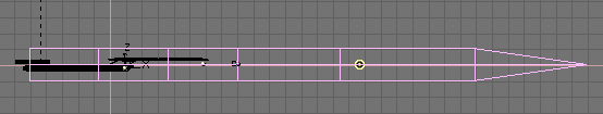

    Para los próximos pasos es importante que los hagamos en modo edición. Así que ahora se selecciona el enrejado, se entra en modo edición, se seleccionan todos los vértices (akey), y se escala el enrejado a lo largo de su eje X (presiona el botón del medio Mb mientras se inicia el escalado) para conseguir el estrechamiento que se quiere. La malla de la nave muestra inmediatamente la deformación causada por el enrejado (estrechando).
    Estrechando.
    Ahora edita el enrejado en modo edición de forma que los vértices de la derecha tengan una distancia mayor entre ellos. Esto incrementara el estrechamiento, así como la nave va dentro del enrejado. Los vértices del extremo de la derecha se han escalado al mínimo de manera que, prácticamente están en un punto, esto causara el desvanecido de la nave al final (deformación final del enrejado).
    Selecciona la nave de nuevo y la mueves a través del enrejado para ver un previo de la animación. Ahora ya se puede hacer una animación normal con claves de fotograma para conseguir que la nave vuele a través del enrejado.
    Deformación final del enrejado.
