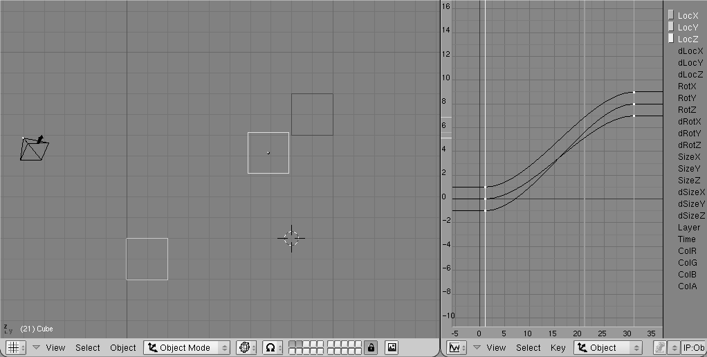

    La forma más fácil para crear un objeto ipo es con el comando {literal|insertar clave}; (tecla-i) en la ventana 3d, con un objeto seleccionado. Un menú emergente ofrece una amplia selección de opciones (menú insertar clave.). Seleccionaremos la primera opción: Loc. Ahora se ha guardado la posición actual x-y-z y todo se coloca automáticamente:
    • si no hay un bloque IPO, se crea uno nuevo y se asigna al objeto.
    • si no hay curvas ipo en los canales locx, locy y locz, se crearan.
    • entonces se añadirán los vértices a las curvas ipo con los valores exactos de la posición del objeto.
    nos movemos 30 fotogramas más lejos (pulsando tres veces la arriba) y movemos el objeto. De nuevo usamos tecla-i. Ahora podemos pulsar inmediatamente enter para que Blender recuerde nuestra última opción y la seleccione. La nueva posición se inserta en la curva ipo. Podemos verlo lentamente volviendo hacia atrás a través de los cuadros (derecha). El objeto se mueve entre las dos posiciones. En este caso, puedes crear la animación moviéndote a lo largo de los cuadros, posición por posición. Observa que la posición del objeto es directamente enlazada a las curvas. Cuando cambias fotogramas, las Ipos son siempre revalúadas y reaplicadas. Puedes mover libremente el objeto en el mismo fotograma, pero tan pronto como cambies de fotograma, el objeto salta a la posición que había sido determinada por el ipo. La rotación y el tamaño del objeto son completamente independientes en este ejemplo. Pueden ser cambiadas o animadas con el procedimiento de insertar clave seleccionando del menú que aparece al pulsar la tecla-i las otras opciones como rotación (rotation), tamaño (size) y cualquiera de sus combinaciones.

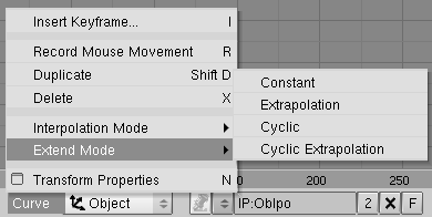

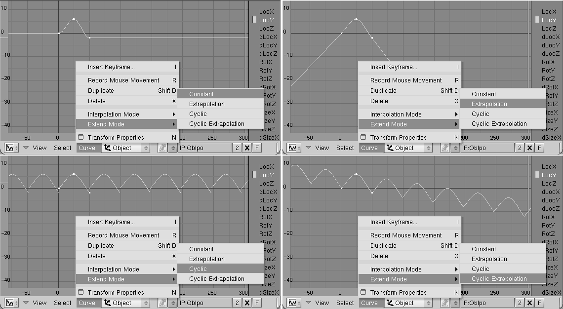

    También es importante especificar cómo una curva ipo debe ser interpretada desde fuera de la misma curva. Hay cuatro opciones para esto en el submenú curve>>extend mode de la cabecera de la ventana ipo (ipo extensión options.).
    Modo extendido.
    El efecto de cada una puede apreciarse en (Ipos extendidos.).
    Ipos extendidos.
    De izquierda a derecha:
    • extend mode constante: los extremos de la curva ipo seleccionada son extrapolados de forma continua (horizontalmente). Es el comportamiento por defecto.
    • extend mode extrapolación: los extremos de la curva ipo seleccionada continúan en la dirección en la que fueron terminados.
    • extend mode cíclica:la anchura completa de la curva ipo se repite cíclicamente.
    • extend mode extrapolación cíclica: la anchura completa de la curva ipo se extrapola cíclicamente.

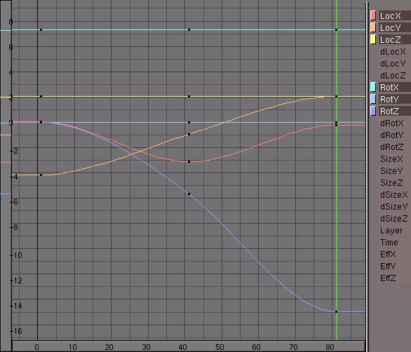

    La forma más fácil de trabajar con curvas de movimiento es convertirlas a claves ipo. Volvemos a la situación del ejemplo anterior: hemos especificado dos posiciones en un objeto ipo en el cuadro 1 y el 31 con la tecla i (ikey). A la derecha de la pantalla, puedes ver una ventana ipo. Vamos a situarnos en el frame 21 (el modo clave ipo.).
    El modo clave ipo.
    Pulsa la tecla k (k) mientras el cursor del ratón está en la ventana 3d. Pasaran dos cosas:
    • la ventana ipo cambia al modo clave de ipo.
    • al objeto seleccionado se le asigna la opción de dibujado de clave (Drawkey).
    las dos acciones tienen significados distintos.
    • la ventana ipo ahora dibuja líneas verticales a lo largo de todos los vértices de todas las curvas ipo visibles (las Ipos ahora son negras). Los vértices con el mismo valor de cuadro están relacionadas a las líneas verticales. Las líneas verticales (las claves ipo) pueden seleccionarse, moverse o duplicarse, al igual que los vértices en modo de edición. Puedes mover las claves ipo únicamente en horizontal.
    • el objeto no sólo se muestra en su posición actual, sino que también se muestran objetos fantasma en todas las posiciones clave. Además, de poder ver las posiciones clave del objeto, también puedes modificarlas en la ventana 3d. En este ejemplo, usa el modo de movimiento (Grab) en el objeto para cambiar la clave ipo seleccionada.

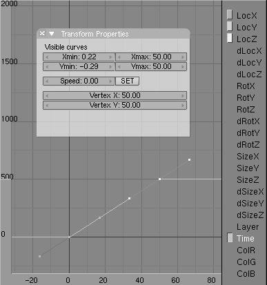

    la ipo del tiempo.
    Con la curva ipo del tiempo (llamada en adelante ipo-tiempo) puede manipular el tiempo de los objetos en la animación sin variar la animación u otras curvas Ipos. De hecho, dicha curva cambia el mapeado del tiempo de la animación a tiempo global (curva ipo-tiempo lineal).
    Curva ipo-tiempo lineal.
    Para asimilar este concepto, haga una sencilla animación consistente en mover un objeto, desde una posición a otra en, digamos, 50 frames (imágenes). Entonces seleccione el canal time (tiempo) y cree una ipo-tiempo en la ventana ipo que vaya desde el punto (1,1) al punto (50,50). Es sencillo configurar el comienzo y el final de una ipo usando la tecla n e introduciendo los valores numéricamente. En los frames donde la pendiente de la ipo-tiempo sea positiva, su objeto avanzara en la animación. La velocidad depende del valor de la pendiente. Una pendiente más grande que 1 provocará una animación más rápida que la animación base. Una pendiente inferior a 1 provocará que la animación sea más lenta. Una pendiente igual a 1 no producirá cambios en la velocidad de la animación, y una pendiente negativa hará que la animación vaya hacia atrás. La ipo-tiempo es especialmente interesante para sistemas de partículas, permitiendo congelar las partículas o animar partículas para que sean absorbidas en lugar de emitidas. Otras posibilidades son crear un lapso de tiempo o una animación a cámara lenta.
    múltiples curvas ipo-tiempo: necesita copiar la curva ipo-tiempo para todo el sistema de animación para obtener un movimiento a cámara lenta. Pero deteniendo únicamente algunas animaciones, y continuando la animación, por ejemplo, de la cámara puede conseguir algunos efectos muy interesantes (como esos usados para simular que el tiempo va más lento en la película the Matrix).

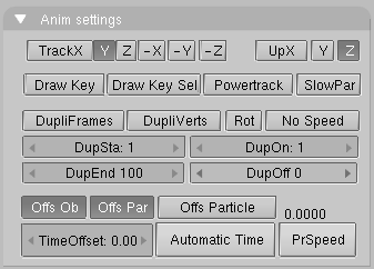

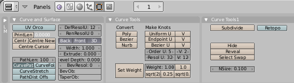

    Una manera diferente para tener objetos moviéndose en el espacio consiste en restringir su movimiento para que siga una trayectoria dada. Cuando los objetos necesitan seguir una trayectoria, o es demasiado difícil realizar alguna clase de movimiento especial con el método del keyframe (piense en un planeta siguiendo su movimiento alrededor del sol. Animar esto con keyframes es virtualmente imposible) los objetos curva pueden usarse para indicar la trayectoria de la animación. Si el objeto curva contiene más de una curva solo la primera de ellas, en el objeto, será usada.
    La ventana de acciones con los botones de trayectorias.
    Hay dos métodos de animación con trayectorias, el antiguo, anterior a Blender 2.30 que es descrito en esta sección y el método nuevo, el cual actualmente define una restricción, y será descrito character_constraints. Cuando emparente un objeto a una curva tendrá la opción de elegir entre normal parent (emparentado normal) o follow Path (seguir una trayectoria). El método antiguo es el que necesita para realizar una tradicional animación que sigue una trayectoria, pero otras acciones necesitaran llevarse a cabo después. La segunda opción crea una restricción del tipo sigue la trayectoria, y es todo lo que necesita hacer. Cualquier clase de curva puede convertirse en una trayectoria activando o poniendo a on la opción Curvepath en la ventana de botones de animación (f7) la ventana de acciones con los botones de trayectorias.. Cuando una curva tiene hijos, esta puede convertirse a una trayectoria seleccionándola, yendo al contexto de edición (f9) y activando el botón Curvepath en el panel curve and surface. Ahora los objetos hijos de la curva se moverán a lo largo de la trayectoria especificada. Es una buena idea convertir la curva en tridimensional a través del botón 3d de los botones de edición de curvas para que de esta forma la curva pueda ser libremente modelada. De otra manera, en el menú ad bajo curve->Path, existe ya una primitiva con la configuración correcta. Es una curva Nurbs de quinto orden, que puede ser usada para crear un muy fluido y continuo movimiento. Normalmente una trayectoria tiene una longitud de 100 frames y es seguida por el hijo en esos 100 frames. Puede hacerla más larga o más corta variando el botón Pathlength: la velocidad a lo largo de una trayectoria es determinada con una curva en la ventana ipo. Para visualizarla, en la ventana ipo debe seleccionar el tipo curve (curva) para el bloque ipo. Un único canal, es la velocidad. La trayectoria completa recorre en la ventana ipo los valores verticales de cero a uno. Trazar una curva entre esos valores le permitirá enlazar el tiempo a la posición de la trayectoria. Para la mayoría de las trayectorias, una curva ipo debe moverse exactamente entre los valores de 0.0 a 1.0 en y. Para realizar esto, use el menú numérico (tecla n) en la ventana ipo. Si la curva ipo es eliminada, el valor de Pathlen determina la duración de la trayectoria. En este caso se definirá un movimiento lineal. La velocidad de la ipo es una manera delicada de controlar la longitud de la trayectoria. La trayectoria tiene una longitud de 1 para la ipo-tiempo, y si la ipo-tiempo va de 0 a 1 en 200 frames entonces la trayectoria tiene 200 frames de longitud. Usando la opción Curvefollow (seguir curva), en el panel curve and surface, se proporcionara una rotación a los objetos hijos de la trayectoria, de tal manera que apunten permanentemente en la dirección de la trayectoria. Use los botones tracking en el panel Anim settings del contexto objeto (f7) para especificar el efecto de la rotación (botones de tracking) que vaya hacer para el tracking:
    Botones de tracking.
    Trackx y, z, -x, -y, -z esto especifica la dirección del eje, en el ejemplo el eje está situado en la trayectoria. Upx, upy, upz especifica que eje debe apuntar hacia arriba, en la dirección del eje local positivo z. Si los ejes track (pista) y up (hacia arriba) coinciden se desactiva.

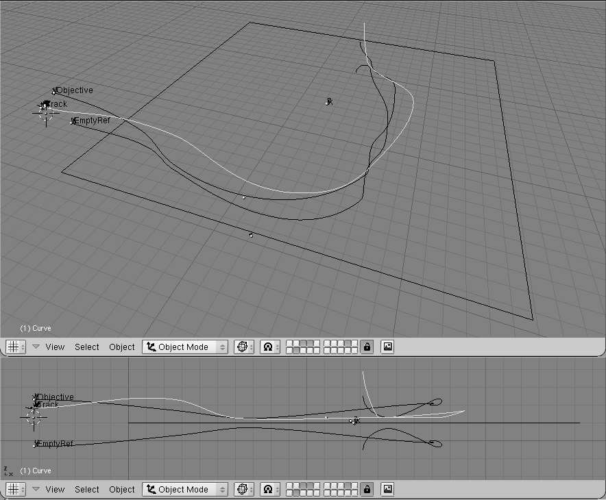

    Trayectoria compleja de animación.

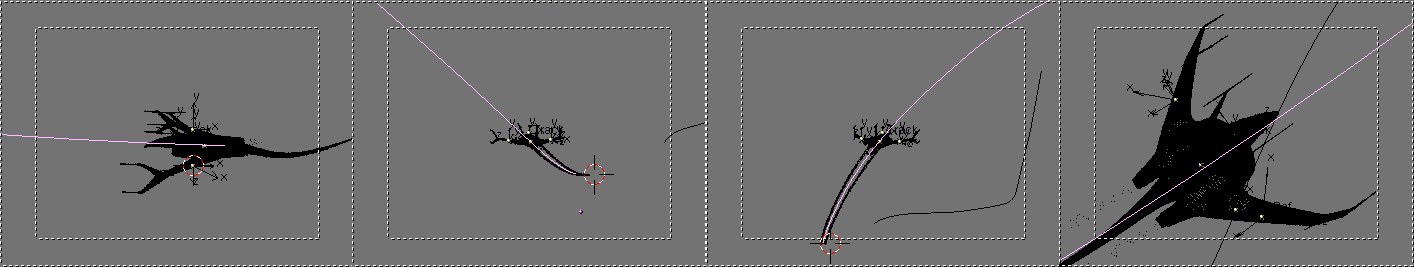

    El avión tiene un Empty llamado track (pista) emparentado a el en una posición estratégica. Una cámara es entonces emparentada a otra curva, la trayectoria 2, y la sigue, siguiendo el Empty track. El avión tiene la velocidad ipo constante, mientras que la cámara no. Primero va rápido, luego despacio y siempre siguiendo el empty, y por lo tanto el avión, así nosotros tendremos unos movimientos muy fluidos de la cámara desde el lateral del avión, al frontal del avión, al otro lado, desde atrás, etcétera (algunas imágenes de la cámara siguiendo al avión.).
    Algunas imágenes de la cámara siguiendo al avión.

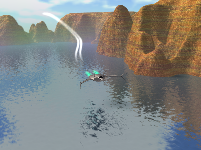

    Desde que nosotros queremos que nuestro avión sobrevuele un río, necesitaremos configurar un mapa entorno para obtener reflejos de la superficie del agua. Pero el Empty usado para los cálculos siempre tiene que estar en una posición especular con respecto a la cámara. Y la cámara se está moviendo a lo largo de una trayectoria. La trayectoria 3 es por lo tanto creada como un espejo de la trayectoria 2 con respecto al plano el agua, duplicandola, y usando la tecla m, en modo edición con respecto a cursor, una vez que cursor esté en el plano. El Empty para el cálculo del mapa de entorno es entonces emparentado a su nueva trayectoria, y la ipo-tiempo de la trayectoria 2 es copiada a la trayectoria 3. La una imagen de la animación final. nos muestra una imagen renderizada. Algunos sistemas de partículas se usaron para crear la estela. La escena presenta muchos trucos pequeños, como las partículas para los motores del avión, la niebla, un cielo añadido a una esfera rodeando la escena y así.
    Una imagen de la animación final.
