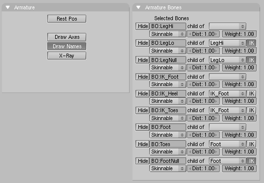

    nombrando huesos .
    Es importante asignar nombres significativos a los huesos por varias razones. Primero que nada, hará las cosas más fáciles cuando edites acciones en el editor de acciones. Segundo, los nombres de los huesos se utilizan para asociar canales de acción a los huesos cuando intentes reutilizar acciones, y tercero los nombres se usan para aprovechar la ventaja de la opción de postura inversa automática, fíjate que los nombres de los huesos solo necesitan ser únicos dentro de una unidad armature. Puedes tener varios huesos llamados cabeza siempre y cuando se encuentren en distintas armatures. Para cambiar los nombres de uno o más huesos, selecciona los huesos en modo edición y cambia a los botones de contexto edición con f9. Una lista de todos los huesos seleccionados debería aparecer en el panel armature Bones (botones de edición para un armature). Cambia el nombre de un hueso haciendo shift-LMB en la caja con el nombre del hueso y escribe un nuevo nombre.
    Botones de edición para un armature.
    Es más sencillo nombrar los huesos editándolo de a uno a la vez o asegurándose de activar la opción Drawnames en los botones de edición f9 (opciones de visualización para armatures).
    convenciones de pose invertida: típicamente, las armatures de personajes son axialmente simétricas. Esto significa que muchos elementos se encuentran de a pares, unos sobre la izquierda y otros sobre la derecha. Si nombras correctamente Blender puede invertir una postura dada alrededor del eje de simetría facilitando la tarea de animar ciclos de andar, por ejemplo. Para cada hueso que tenga par, añádele un sufijo a los nombres para distinguir el par izquierdo y el derecho. Puede ser tanto. L y. R como. Left y. Right. Nota: no funcionara escribirlo en español, y dará lo mismo si. L es realmente la izquierda o la derecha. Los huesos que estén sobre el eje de simetría o que no tengan un homólogo no lo necesitan. La parte del nombre que precede al sufijo debe ser idéntica para ambos lados. Así por ejemplo, si tenemos dos manos, deberían llamarse mano. R y mano. L.
    emparentado y cadenas IK .
    Para modificar relaciones de emparentado dentro del armature, selecciona el hueso que debería ser hijo y entra al panel armature Bones de la ventana de botones de edición. Al lado del nombre del hueso veras una lista desplegable con la etiqueta child of. Para convertir este hueso en hijo de otro, elige de la lista el hueso que será padre. Observa que esto es mucho más sencillo si los huesos han sido nombrados correctamente. Para eliminar una relación de emparentado, elige la opción en blanco de la lista. Observa que el menú de emparentado solo contiene los nombres de padres válidos. Aquellos huesos que no pueden ser padres (por ejemplo, los hijos del hueso actual) no serán mostrados. El botón IK junto a cada hueso que tiene padre, se usa para determinar si la solución IK deberá propagar sus efectos a través de esta articulación. Si el botón IK esta activo, el extremo final del padre se moverá para coincidir con el extremo inicial del hijo. Esto ocurre para cumplir con el requerimiento de que no debe haber brechas o espacios en una cadena IK. Desactivando el botón IK no se restaurara la posición del extremo inicial del hijo a su posición original, pero mover esa articulación no afectará ya al extremo final del padre.
    configurando los ejes locales: {{{2}}} la orientación de los roll handles de los huesos es importante para obtener buenos resultados del sistema de animación. Puedes ajustar el ángulo de revolución de la articulación del hueso, seleccionado la articulación y pulsando nkey. El número exacto que debe ser ingresado aquí depende de la orientación del hueso. El eje Z de cada hueso de orientarse en una dirección coherente en los huesos homólogos. Una buena solución es hacer que los ejes z apunten hacia arriba (o hacia adelante si el hueso es vertical). Esta operación se facilita mucho si se activa la opción draw axes en el panel armature en la ventana de botones de edición.
    el panel armature.
    Opciones de visualización para armatures.
    Este panel contiene solo unos pocos botones. Cuando se activa el botón rest pues (opciones de visualización para armatures), el armature se mostrara en su posición de descanso. Esto es muy útil si se necesita editar la malla asociada con el armature después de haber animado o cambiado la postura del armature. Nota que las acciones y posturas aún están allí, pero han sido temporalmente desactivadas mientras el botón esté activado. Los botones draw axes y draw names permiten visualizar los ejes locales y los nombres de cada hueso en la vista 3d. El botón X-ray evita que los huesos del armature sean ocultados por el modelo cuando nos encontramos en modo sólido o sombreado.

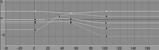

    resolver acciones: {{{2}}} puedes ver la ipo de acción asociada a un hueso en la ventana ipo en lugar de la ventana de acción simplemente de hecho, cambiando a una ventana ipo (ipo de acción). La ipo de acción es un tipo de ipo especial que solo es aplicable a huesos. En lugar de ángulos de Euler para codificar la rotación, las ipo de acción utilizan cuaterniones, los que dan una mejor interpolación entre posturas.
    Ipo de acción.
    Los cuaterniones usan vectores de cuatro componentes. En general es difícil y poco intuitivo describir las relaciones entre estos cuaterniones y la orientación resultante, pero a menudo esto no es necesario. Es mucho mejor generar los keyframes de cuaterniones manipulando directamente los huesos y editando estas curvas solo para ajustar transiciones de ataque y decaimiento.

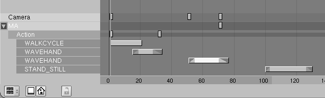

    La animación no lineal (NLA) es una técnica de alguna manera similar a RVK, utilizada para mezclar acciones simples individuales para generar acciones complejas y fluidas. La ventana NLA ofrece un panorama general de toda la animación que transcurre en la escena. Desde aquí puedes editar el timing de todas las Ipos, como si estuvieran en la ventana de acción. La mayor parte de la funcionalidad es idéntica a la de la ventana de acción. La ventana NLA puede verse con Control-shift-f12 (ventana NLA).
    Ventana NLA.
    También puedes usar esta ventana para realizar mezclas de acciones y otras tareas de animación no lineal. Puedes agregar y mover bandas de acción en una manera semejante a la del editor de secuencias y generar transiciones de mezcla en las mismas. En la ventana NLA, las acciones se muestran como bandas individuales debajo de la banda del objeto, todos los keyframes de la acción (incluyendo canales de restricción) se representan en una línea (acción expandida en la ventana NLA). Para ver una vista expandida de la acción, utiliza la ventana de acción.
    image:manual-part-ix-action in NLA, png acción expandida en la ventana NLA
    Los objetos con canales de restricción mostraran una o más bandas adicionales debajo de la banda del objeto. La banda de restricción se puede seleccionar independientemente del objeto al que pertenece. (restricción expandida en la ventana NLA).
    Restricción expandida en la ventana NLA.
    Haciendo click con RMB sobre los nombres de los objetos en la ventana NLA seleccionara los objetos correspondientes en la ventana 3d. Las bandas seleccionadas se representan en azul y las deseleccionadas en rojo. Puedes eliminar los canales de restricción de los objetos haciendo click con RMB sobre el nombre del canal de restricción y luego presionando x.
    nota: observa que solo armatures u objetos con Ipos aparecerán en la ventana NLA.

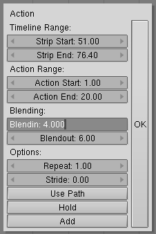

    trabajando con bandas de acción .
    Se pueden agregar bandas de acción solamente a objetos armature. Los objetos no tienen que tener necesariamente una acción asociada a ellos inicialmente. Para agregar una banda de acción a un objeto, mueve el puntero del ratón sobre el nombre del objeto en la ventana NLA, pulsa shift-a y elige la acción deseada del menú emergente. Observa que solo puedes tener una banda de acción por línea. En la ventana NLA puedes seleccionar, mover y borrar bandas de acción junto con otros keyframes. Las bandas se evalúan de arriba hacia abajo. Los canales especificados en bandas sucesivas reemplazaran a los canales especificados en las bandas precedentes. Puedes también crear una animación sobre el armature propiamente dicho. Los canales en la acción local del armature, reemplazaran a los canales de las bandas. Observa que una vez creado un canal en la ventana de acción, siempre reemplazara todas las acciones. Si deseas reemplazar solo una parte de la línea de tiempo, puedes convertir la acción local en una banda de acción presionando c con el ratón sobre el nombre del armature en la ventana NLA. Esto quita la acción del armature y la pone al final de la lista de bandas de acción. Cada banda postura varias opciones a las que puedes acceder seleccionando la banda y pulsando n (opciones de la banda de acción NLA). Las opciones disponibles son las siguientes:
    Opciones de la banda de acción NLA.
    • stripstart/stripend - El primero y último cuadros de la banda de acción en la línea de tiempo.
    • actionstart/actionend - El rango de keys de la acción que se leerán. El final puede ser menor que el comienzo lo que provocará que la acción sea reproducida en sentido inverso (de atrás hacia adelante).
    • blendin/blendout - La cantidad de cuadros de transición que se generaran entre esta acción y la anterior en la lista de bandas de acción.
    • repeat - El número de veces que el rango de la acción debe repetirse. No es compatible con la opción use Path.
    • stride - La distancia (en unidades de Blender) que el personaje se desplaza en un único ciclo de acción (normalmente un ciclo de andar). Este campo solo es necesario si se activa la opción use Path.
    • use Path - Si un armature es hijo de un Path o curva y tiene un valor de stride, este botón elige que cuadro de la animación se mostrara de acuerdo a la posición del objeto sobre el Path. Muy útil para ciclos de andar.
    • hold - Si esta está activada, el último cuadro de la acción se mostrara eternamente a menos que sea remplazada por otra acción. De otra forma el armature volverá a su posición de descanso.
    • add - Especifica que las transformaciones de esta banda deberán sumarse a los datos de animación existente en lugar de reemplazarlos.
