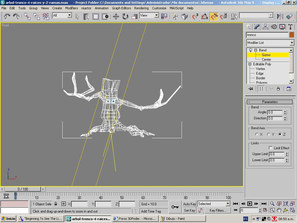

    Sube alguna captura porque así es difícil inferir algo. Saludos.

    A ver si sube la imagen, es la primera vez que uso el gestionar archivos ese. La imagen muestra como al rotar el gizmo del bend el gizmo se deforma mal, también pasa que el bend no funciona bien porque el centro también funciona mal y lo pone donde le da la gana y no se deforma el bend como debería.
Nombre: porque.JPG

    Problemas solucionados. Estoy que no me lo creo, lo he podido resolver así que, lo publico por si sirve a otros:
    1) el problema de la desaparición de vértices se debía a que estabn escondidos sin yo saberlo y con el unhide del editpoly han vuelto (si, sé que es un poco novatada, pero cuando todo falla te rayas).
    2)el otro problema me ha mortificado mucho tiempo y gracias a ayuda externa a este foro lo he resuelto.
    El problema se debe a que escale el cubo con el que comencé a modelar. Es decir:hice un cubo, lo escale, lo convertí a Edit Poly y modele. El error fue escalar, eso volvió loco al max. La forma correcta es mover los vértices del Edit Poly, pero no escalar antes.

    Si vuelves a tener ese problema, lo solucionas yendo a la pestaña de utilidades y usando el comando Reset XForm. Colapsa la pila de modificadores y listo, y no más problemas con los gizmos.
