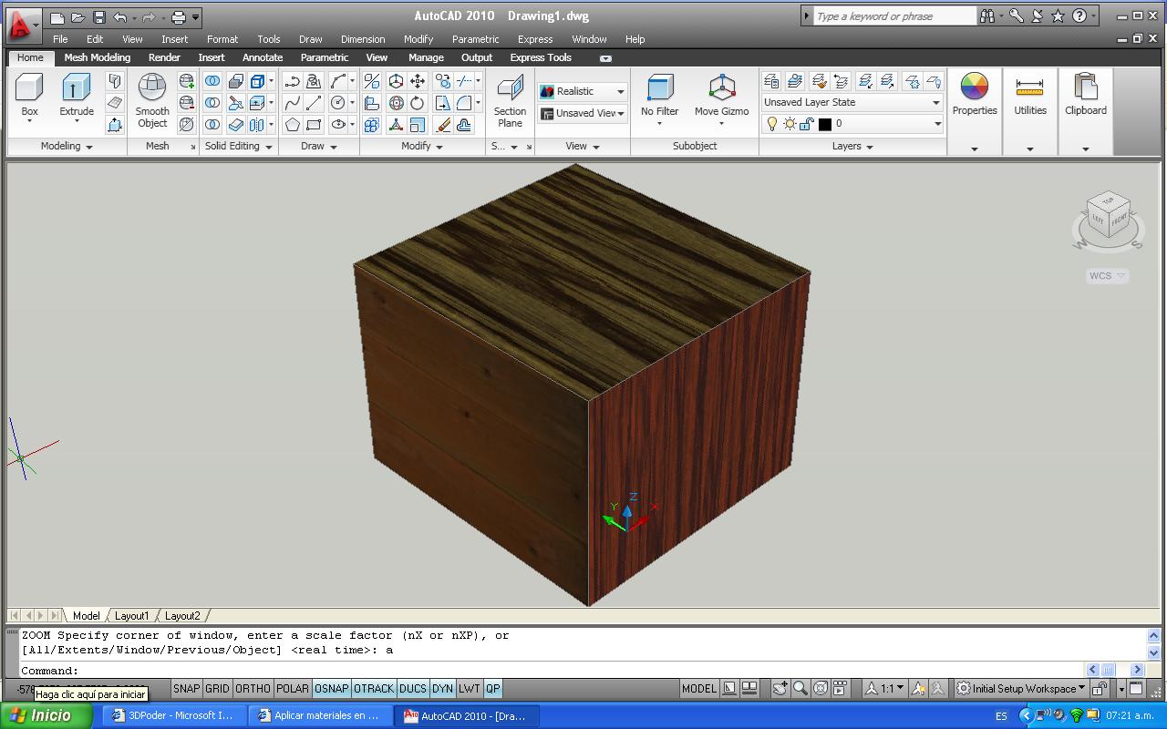

    Buenos días. No es necesario hacer 3d cara con solo presionar la tecla Control cuando vas aplicar los materiales, la sotienes presionada y seleccione la cara a la que le quieres aplicar el material y listo, te adjunto una imagen de muestra, claro cuando se trata de fotorrealismo AutoCAD es más limitado que sus demás hermanos, 3ds Max, Autodesk Maya, etc.

    Gracias acespedes y el fondo como lo cambiaría cada vez que pongo background se cuela la máquina.
