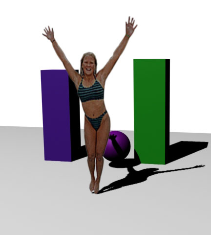

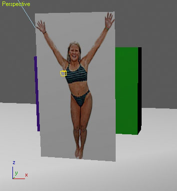

    Hola, tal vez alguien sepa si se puede o no. Estoy usando el 3ds Max desde hace mucho tiempo, pero ahora que he probado Cinema 4D y me pareció muy bueno, a raíz de eso me surgió una duda en el 3ds Max que en Cinema viene hecho por defecto.
    El tema es así.
    Cuando yo pongo una textura a un objeto, y un mapa de opacidad, por ejemplo, para hacer árboles o personas, en el visor quiero que se vea la textura que puse para tener una referencia, por ejemplo, la persona.
    Pero al poner la opción de que me muestre la textura esta sale con el cuadro negro del mapa original, o sea, resumiendo, la transparencia no la muestra en el visor, pero si en el render y es bastante molesto porque a veces no me deja ver lo que hay detrás en el momento de diseñar.
    Adjunto unas imágenes para que vean de que hablo.
    Hay alguna forma de que en el visor se vea la transparencia? Gracias por la ayuda. Saludos.

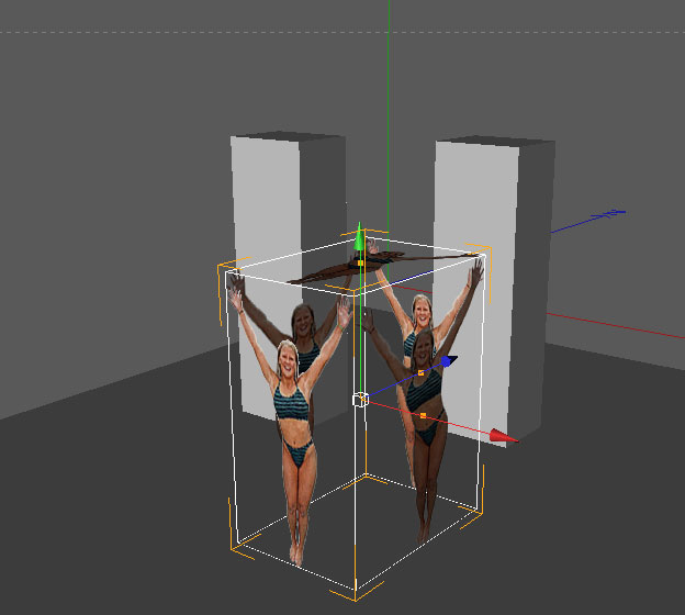

    En este ejemplo vemos el viewport de Cinema 4D y un cubo con el mismo material y el alpha aplicado. Noten que en el visor ya se ve la transparencia.
    Sería bueno que el 3ds Max funcionara igual.
    Si alguien sabe. Saludos y gracias.

    Gracias alex, pero de esa manera todo el objeto se hace transparente y no puedo ver la textura para tener como referencia.

    Nessito, eso sí funcionó. ¿cómo se me pudo escapar ese detalle?
    Muchas gracias por el dato. Saludos.
