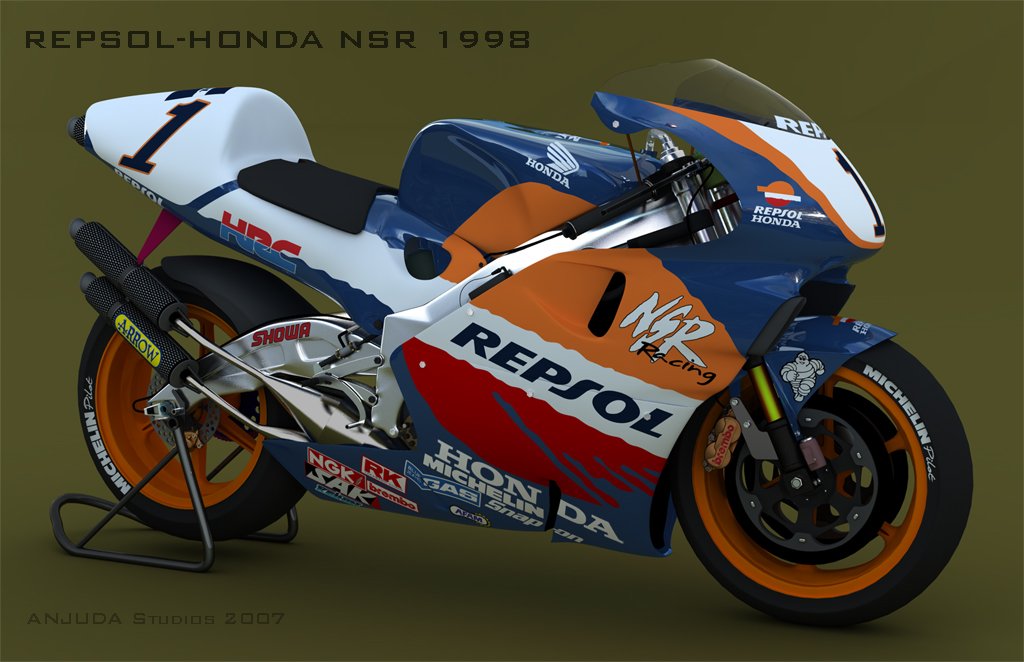

    Hola chicos. Por fin he terminado este trabajo. Ha costado, pero ya está. Me encanta esta moto. Con ella me aficioné al motociclismo.
    Supongo que tendrá sus cosas buenas y malas, ya sabéis que todas las críticas serán bien recibidas.
    Espero que os guste.

    No es por asustarte después del tiempo de render, pero, el disco de freno delantero suele ser de alguna aleación de metal, y no sé yo, pero ese negro azabache que has puesto no pega mucho.
    Posdata: esta es la imagen que te ha tardado tanto tiempo? Saludos.

    Me mola mucho, la moto, y el modelo, buen trabajo.

    A mí también me gusta, pero en que lo renderizaste que te tardaba tanto?

    Hola de nuevo. Gracias por las críticas, me alegro de que os guste. Fiz3d se que parece raro el color del disco delantero, pero en las fotografías que he conseguido ese disco de frenos es negro como los de un grillo. Tienes razón, normalmente en las motos los discos suelen ser de algún material tipo metal, pero en este caso, ese disco es negro y distinto del freno trasero. Tampoco es muy común el color de la suspensión. Aunque no soy muy bueno con los materiales (soy un pobre daltónico que va pidiendo ayuda por las esquinas), creo que ese sería más o menos así.
    Al fin y al cabo no es una moto de calle.
    Claro que por otro lado, si que hay algunas licencias.
    Para informaros (supongo que, lo tendría que haber hecho al principio del post) os comento que está hecho en 3dsmax, renderizado en Vray y retocado en Adobe Photoshop, vamos, lo de siempre.
    Y el render, ay el render. Me ha traído por la calle de la amargura. Gracias de nuevo por los ánimos. Para los descogaos os diré que es un AMD 1500 con 1 Gb de RAM. La gráfica es de 64 Mhz. Ahí es nada.
    De hecho, ya no había quien moviera un vértice.
    Supongo que el render ha tardado tanto porque lo hice a 3200 por 2400 píxeles, que era lo máximo que me dejaba el 3ds Max. Y con el Vray con bastante detalle (aunque lo baje después del primer cuelgue). Al hacerlo tan grande también necesitas más suavizado. Pienso imprimirlo y quería una buena resolución.
    Al final como alguien me recomendó lo rendericé por partes. Algo que intenté al principio, pero que descubrí que si las partes no tienen exactamente los mismos parámetros en el Vray la imagen no empasta bien. Error de principiante.
    Bueno, a por el siguiente proyecto.

    Las pinzas de freno delanteras no tocan el disco tío. Yo no me subiría en esa moto para no poder frenar. El resultado, para mí forma de ver las cosas es heroico ya que, con esa equipo lo habrás pasado mal de cojón, hasta tener la imagen renderizada, como para renderizarla de nuevo poniéndole bien los frenos delanteros.
    Me gusta mucho, pero. ¿y si la pones en un exterior? Con un Vray Sun.
    Podrías probarlo.

    Vaya, yo la veo espectacular, directo a la imprenta. No entiendo mucho de motos, pero me parece medio chico el disco de freno trasero, es mini? Saludos, y modela el piloto con casco y Normal Map para las texturas(, como todos que piden cosas, pensando que es fácil como tirarse un pedo).

    5 estrellas. Muy buen curro.
    Vaya, a mí también me pasa cuando supero los 90000 polígonos, es lo que tiene tener un PC doméstico.

    Muy chula. No le veo ninguna pega.
