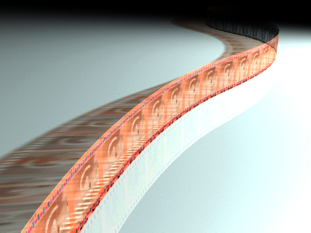

    Hola, necesito modelar con 3ds Max un de película un estilo a lo de la fotografía y no sé cómo hacer la cinta con las curvitas esas, en fin, que ha ver si alguien me puede dar una pista. Un saludo y gracias.

    Spline extruída, Loft, plano y a doblarlo, por ejemplo.

    Gracias por tu respuesta el Jorx, el principal problema son los cuadrados de los lados. Un saludo.

    Yo lo haría entonces partiendo de un plano, si quieres los cuadrado en geometría. O con opacidad e el material de una Spline extruída.

    Gracias, con opacidad queda de lujo. Un saludo.

    De nada. Si era lo más simple. ¿Lo subes cuando lo acabes? Por curiosidad y eso.

    Yo también lo quiero ver, hace tiempo quería hacer algo así, pero mi solución no fue tan elegante.

    Array no tiene ninguna función al respecto? Hacés un fotograma y lo array - Lleas (no sé cómo sería el verbo de utilizar array).
