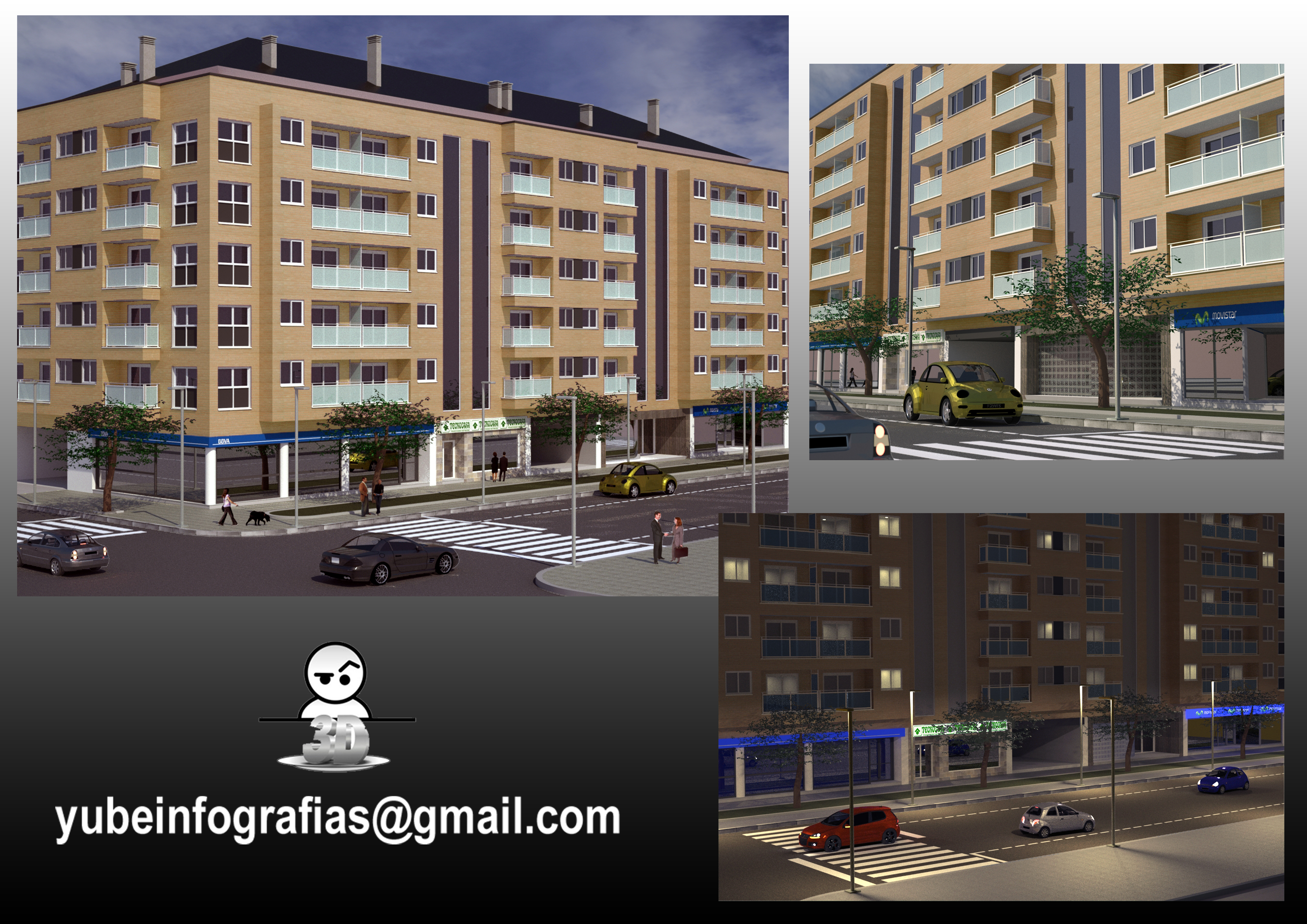

    Hola a todos, soy nuevo en esto del 3d. Llevo unos 6 meses, pero me estoy dando cuenta de que los programas que uso no son muy nombrados por el foro, para modelar utilizo SketchUp y para renderizar Maxwell 1.5, me gustaría aprender 3ds Max y Vray, parece que se saca acabados más realistas, acepto todo tipo de críticas ya sean bnas como malas.
    Posdata. Acordaos que acabo de empezar.

    Madre mía que imagen más grande, he necesitado paciencia para que se descargue y poder verla, la próxima vez cuélgalas más pequeñas por favor.
    Para estar empezando no está mal. Los bordes de los muros en los huecos de ventana están muy dentados, las personas que han puesto son vampiros, no se reflejan en el espejo, al escarabajo le falta un suavizado, y deberías trabajar un poco más las texturas. El ladrillo, por ejemplo, parece ser muy plano.
    La imagen de noche me gusta, pero hay poco contraste entre las zonas de luz y de sombra, yo lo contrastaría un poco más.
    No quiero desanimarte, sólo son consejos que se me han ocurrido al ver tu imagen, sigue con ello, seguro que puedes mejorarlo mucho. Saludos y ánimo.
