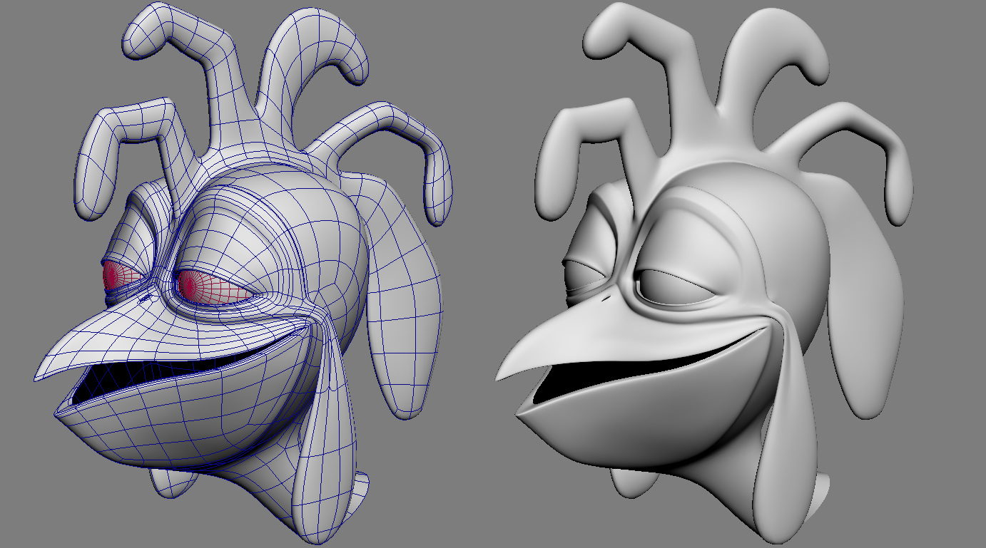

    Buenas, pues hace poco que vi la película de locos por el surf y me entraron ganas de modelar al gallo ese tan cachondo.
    Me gustaría si alguien me puede decir de algún buen tutorial para texturizar personajes o caras con Unwrap, quisiera ya empezar a darle color y vida al gallo. Un saludo.

    Pues el modelado está muy fiel. Respecto de los tutoriales no te puedo ayudar. Ánimo con el resto.

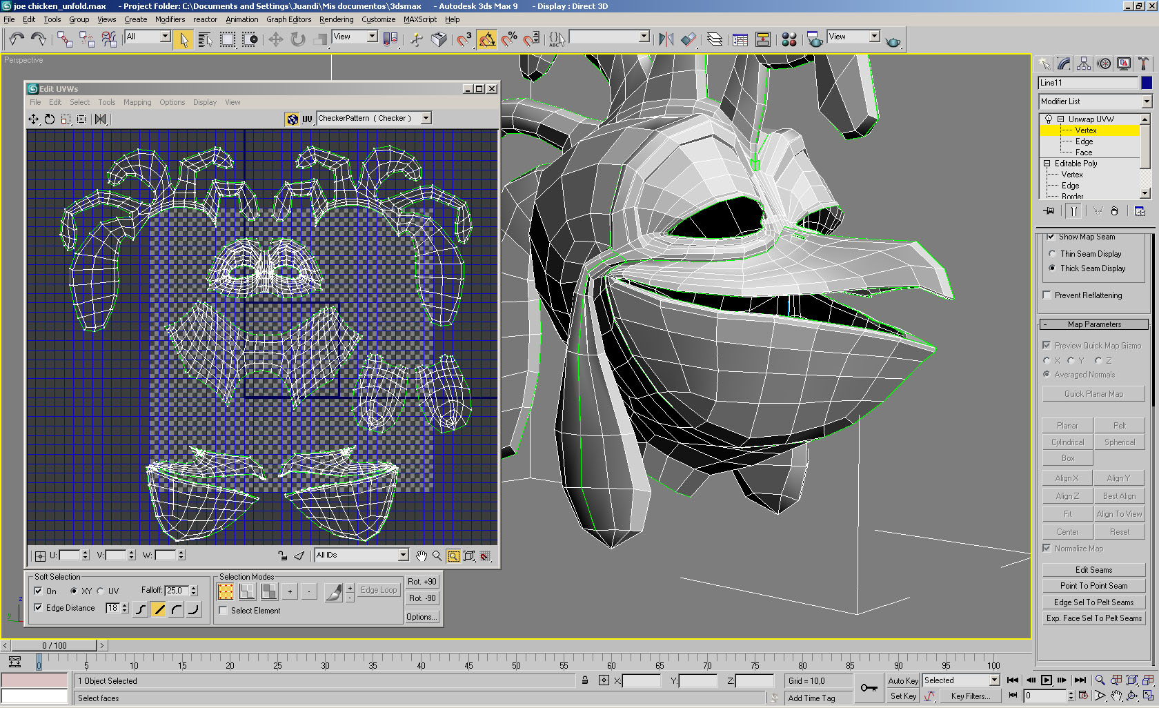

    Bueno esto es lo que tengo en la ventada de edit, creo que quiero pintar eso que veis, pero no sé que tengo que hacer para llevármelo al Photoshop.
    También creo (o al menos mi intuición me dice), que debería meter las piezas en el recuadro ese pequeño negro que sale en la ventana de edit, pero no lo sé seguro, si alguien es tan amable de explicarme un poco que debería hacer a partir de dónde veis que voy pues me ayudaría un montón.

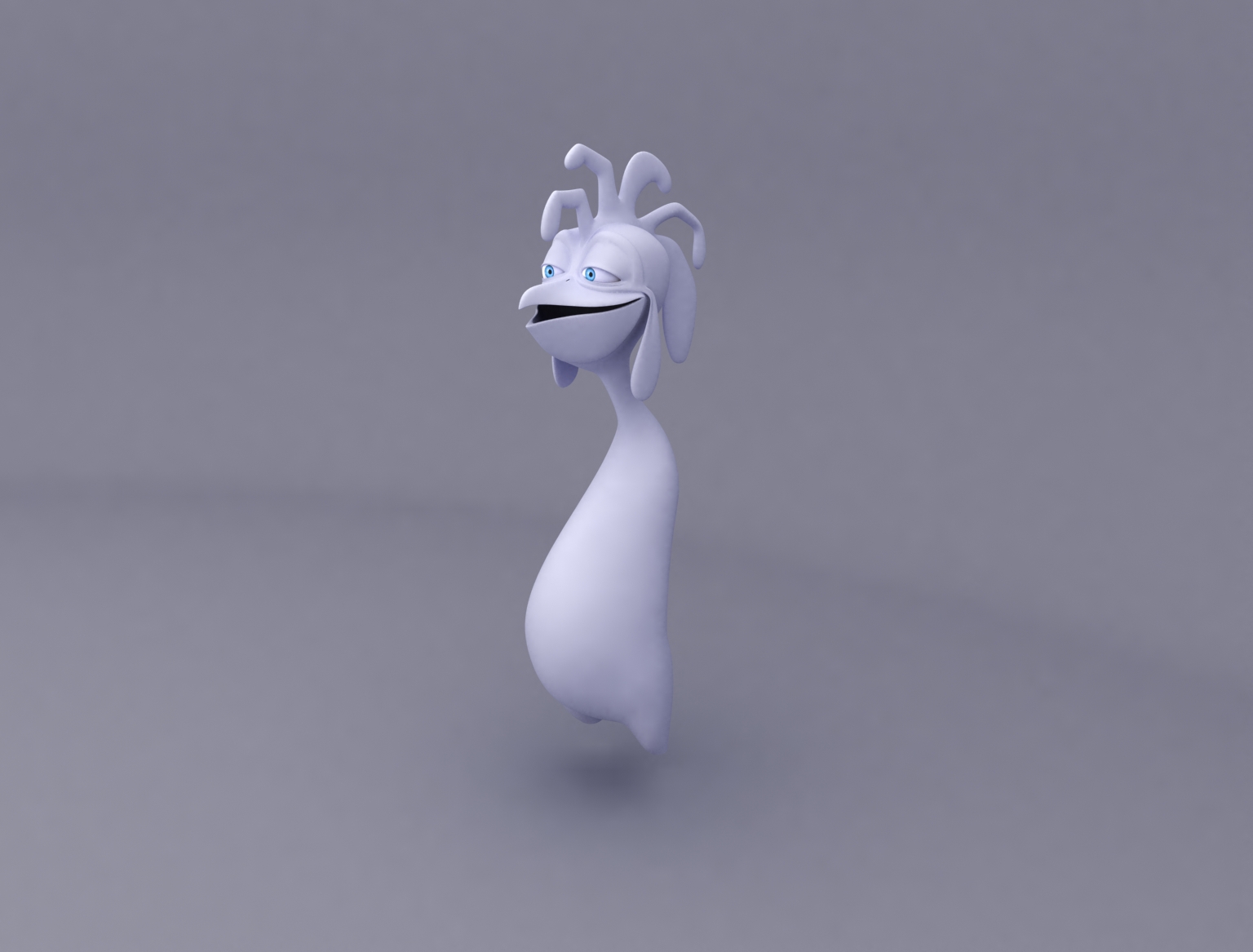

    He avanzado un poco el cuerpo porque como no daban frutos el Unwrap, pues lo avancé. Un saludo y gracias de antemano.

    Sí deberías meterlo todo dentro de ese recuadro negro, porque a la hora de exportar las UV como imagen (y así usarlas de plantilla) sólo exporta lo que queda dentro de esos límites (espero no colarme). En la ventana de Unwrap, dentro de tools, tienes la opción render UVW template, que te permite hacer lo que decía al principio pinta en un programa externo, salva la imagen y cárgala en tu material, et voilá.
