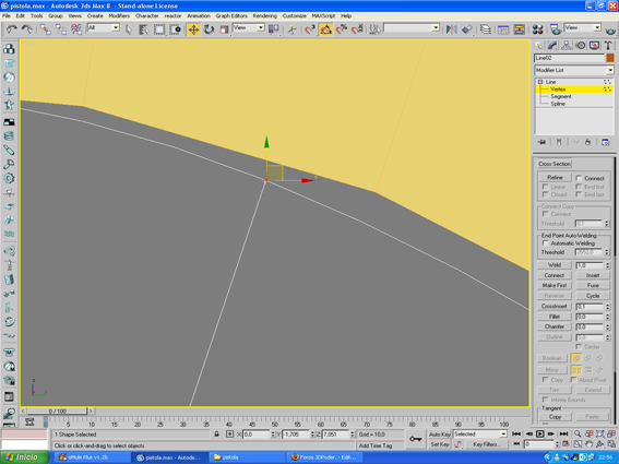

    Hola amigos, yo tengo un problema similar al de viclop. Estoy intentando unir dos vértices de una Spline y no puedo. Selecciono los dos y uso weld con un umbral elevado y nada, no me deja. El caso es que he unido anteriormente varios con ese sistema y no me ha dado ningún problema, pero estos no me dejan. Para más información os diré que uno de los vértices pertenece a otra Spline que después he unido (attach) a esta conviertiéndose en una sola, no sé si esto influye o no, aunque el resto también eran así. Espero que alguien pueda ayudarme. Muchas gracias de antemano. Un saludo.

    Bueno, yo otra vez, retiro la pregunta, he descubierto, o creo haberlo hecho, cuál era el problema, os pongo una imagen para más claridad por si hay alguien a quien pueda ayudar, aunque viendo el nivel que hay lo dudo.
    Como veis en la imagen uno de los vértices estaba en un cruce de líneas. Fue eliminar el segmento, o sea anular el cruce y me dejó soldarlos así que, supuse que seria eso. Si alguien tiene a bien explicarme por que pasa eso lo agradecería. Un saludo.

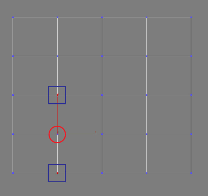

    Es algo que suele ocurrir a menudo, (sobre todo al principio hasta que no te haces un poco con la mecánica), seguramente esos vértices que querías unir, simplemente no se podían unir, te lo explico con imágenes:
    Los vértices elegidos en la imagen_01 (cuadrados azules) no podrás unirlos (ni con weld, ni collapse ni target weld ) porque tienen una línea de aristas con un vértice (círculo rojo) entre ambas.

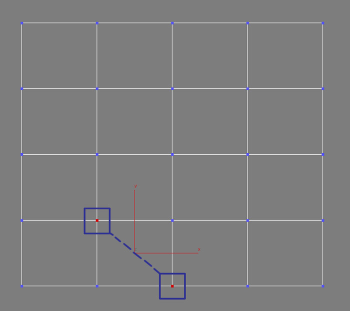

    En la imagen_02, aunque aparentemente no tienes nada en medio, no existe una arista que una esos dos vértices y que atraviese el plano al que pertenecen (para nosotros sería el polígono). En este caso solo se podrían unir si no existiera polígono (es decir, que el cuadrado que forman estuviese hueco).

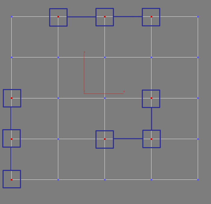

    La imagen_03 en cambio te muestra tres uniones posibles de vértices (no son las únicas, claro).
    Seguramente en tu modelo se daba alguno de estos casos (o similares), pero debido a la posición de los vértices dificultaba ver de dónde partían. Tú mismo has dicho que al eliminar el segmento ya te dejaba soldar, por lo que seguro que estabas en un caso similar al de la primera imagen, y al eliminar la arista intermedia, evitaste el problema.
