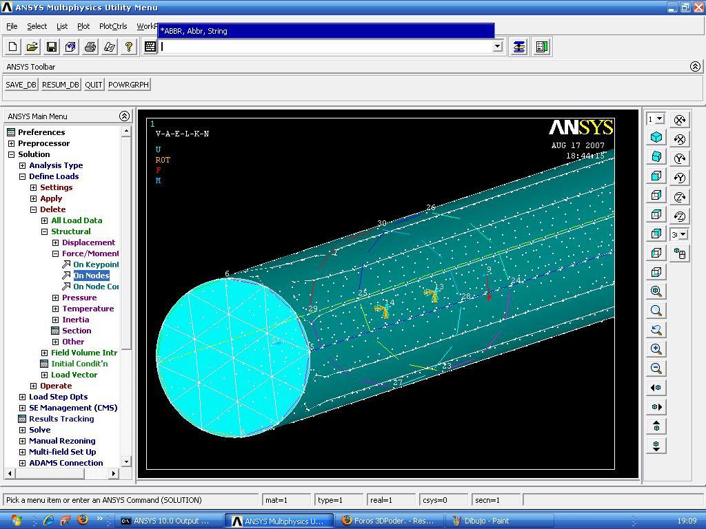

    Ante todo un saludo a los miembros de este foro. Estoy liado con el PFC de ingeniería mecánica y quiero calcular las piezas de la máquina que estoy haciendo con ansys.
    Comencé con un eje motriz el cual no es más que un cilidro sólido con tres ranuras para chavetas.
    Tras modelar le asigne el tipo de elemento brik 8-nodes (solid 45) y le di a Mesh. Lo procesó sin problemas.
    La movida es cuando voy a aplicar los momentos (el eje esta acoplado a un motor que le aplica un par torsor) no sale opción para aplicar momentos, solo fuerzas. Mad.
    ¿Estará el problema en el tipo de elemento seleccionado? El caso es que no estoy seguro de cual usar.
    Nota: el eje trabaja a flexión y torsión combinadas.
    Por otro lado, ¿cómo hacéis para importar modelados de AutoCAD desde ansysí (modelar con ansys es muy trabajoso). Gracias de antemano[/b].

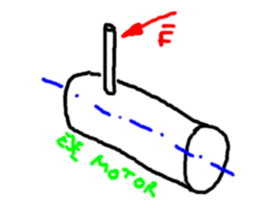

    He tocado ansys 4 veces, y la última hace unos 3 años, así que. A lo primero que preguntas, lo de aplicar un momento: prueba a crear geometría auxiliar asignándole un material de rigidez muy elevada y densidad 0, y aplica una fuerza sobre ella de manera que, esa fuerza suponga un momento sobre el eje. Este truco de geometrías auxiliares se usa frecuentemente.
    Probablemente la tensión en la zona de unión entre el eje y dicha geometría te salga muy elevada (incluso mayor que el límite elástico), pero puedes obviar dicho valor. En el cálculo de elementos finitos lo primero que hay que aprender es a interpretar los resultados lógicamante, procura situar la geometría auxiliar cerce del punto en el que se transmite la potencia al eje.

    Muchas graqcias por tu respuesta. Tu idea ya se me ocurrió, pero estoy seguro de que se puede hacer correctamente aplicando un momento sobre el eje, sin recurrir a elementos auxiliares, lo que pasa es que no soy capaz.
    Además, piensa que con tu método logramos aplicar un momento sí, pero además aplicas una fuerza. Yo busco aplicar únicamente un momento.
    Esperaremos a ver si algún máquina del foro nos ilumina con su sabiduría.

    Vaya, pues revisando los tutoriales que usaba en mis tiempos, sí parece que se puedan aplicar momentos. ¿puede ser que haya que aplicarlos sobre la tapa circular del eje?
    Creo que si sigues el método que te he descrito antes, pero aplicando un par de fuerzas, y no una sola, la suma de fuerzas será 0, a ver si hay suerte.

    Lo de la tapa lo voy a probar ahora mismo a ver qué pasa, puede ser que halla que aplicarlo en un área. El caso es que mi eje lleva tres momentos: el del motor y dos equilibrantes de dos ruedas dentadas.
    Lo que pasa es que los tres momentos actúan sobre las chavetas, así que, puede que opte por aplicar una carga distribuida sobre un lateral de cada chavetero.
