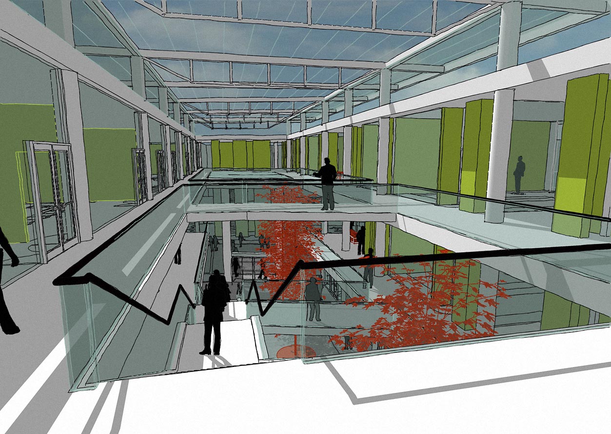

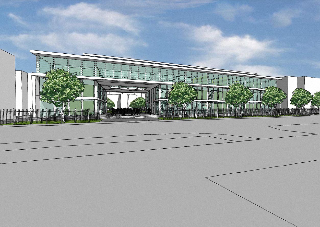

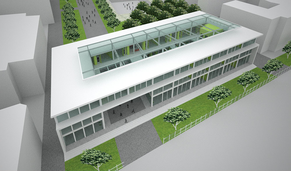

    Hola, por lo general hago mis modelos en SketchUp y luego paso a 3d Studio para renderizar con Vray, pues bien, esta vez quise mostrarles cómo queda un render con skp 6.0, creo que el efecto croquis está muy bien en esta nueva versión, el diseño del proyecto es parte de mi proyecto final de Carrera que estoy desarrollando.

    Última edición por avielracso; 07-08-2007 a las 04:01
