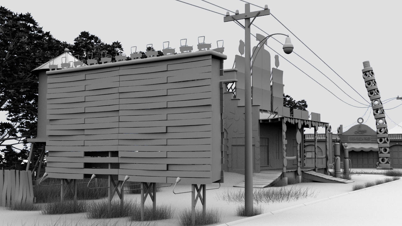

    Muy buenas, una duda que no sé yo si se podrá solucionar. Tengo una escena exterior que renderizo con Vray con g. I, en la que he colocado varios árboles y arbustos, la configuración esta orientada a que no haya flickeos en las sombras, pero tampoco a una calidad extrema, vamos intentando que llegue al punto óptimo.
    Cuál es el problema, que sin esa vegetación el render a 720p me sube a unos 20 minutos, pero con la vegetación me sube a 8 horas, mi dilema es, como bajo los tiempos de render sin sacrificar la vegetación, ya que ésta le da mucha vida a la escena, y quiero renderizar unos 500 frames, algo inviable para mí ordenador.
    También decir que veo que influye mucho la Ram virtual que pilla, tengo 4 Gb físicos y trabajo en x64 pero con vegetación sube la memoria utilizada a 12 Gb.
    Como puedo bajar el tiempo de renderpara hacerlo en mí computer. Gracias.

    Intenta optimizar esa vegetación, esa subida de Ram indica un nivel brutal de polígonos en la vegetación, dale caña y mete alphas (si tienes tiempo, que es lo malo de los alphas que hasta que los curras), juega mucho con los planos, pon vegetación más suave en primer plano y vete optimizando al máximo a medida que se aleje de cámara, no te cortes, si es césped, yo uso el Fur y le pongo 2 segmentos el altura y 3 caras y ale a chutar, una buena textura y arreglado, es lo de siempre Borreguito, engañar al máximo sin perder calidad, pon unos wires que nos hagamos una idea de cómo va la secuencia, de la vegetación que es y como de cerca la tienes de cámara. Un saludo.

    A ver, el problema es que es un trabajo personal para poner el la demo, y no voy a pagar una burrada por eso. Mi ordenador es un AMD 64 x2 4200 con 4 Gb de Ram, no se comporta nada mal.
    La vegetación es modelada, sobre todo lo que pienso yo que sube los tiempos son los rastrojillos que he colocado.
    Hay muchos rastrojos y unos 10 árboles, nada más, eso sí, son unos 8 millones de polígonos, solo en esos arbustos.

    La verdad es que son muchos polígonos todos con sombra y GI. Puedes intentar crear de nuevo las plantas con un editor de plantas como Xfrog, Onyx etc, ahí tendrás un buen control de la geometría creada y la que te interesa, por ejemplo, las ramas que te unen las hojas al tronco, muchas veces no hacen falta.
    Yo lo que hago una vez en 3dsmax es convertir los árboles a Vray Mesh, eso no estoy muy seguro si baja mucho los tiempos de render, pero en viewport es mucho más manejable. Un saludo.

    Ya probé a utilizar planos como árboles, pero no me daba la calidad que yo quería. Probaré a dejarlo sin GI.

    ¿Y si excluyes la vegetación (o parte de ella) de la GI ¿no quedará tan bien, pero tampoco tan mal.

    Utiliza Vray proxies (como instancias, no como copias) y que al ser una animación pusieras el default geometry en la pestaña system en dynamic.
