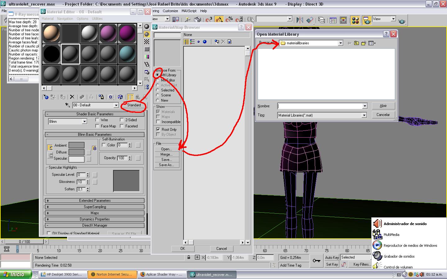

    Ante todo gracias por tu ayuda, tal vez no he planteado correctamente la pregunta, tengo unos Shaders de materiales en varios archivos, en las instrucciones de los mismos, indican que para aplicarlos hay que cargar estos desde el editor de materiales del 3dsmax y es lo que estoy intentando hacer, pero aún no he logrado, ya que desde el editor no he encontrado la opción que me permita abrir la carpeta en donde se almacenan los mismos, para aplicarlos. Gracias.
    Diablo danzante
    Apr 2006
    2,743
    574
    339
    Aplicar shader Vray
    Espero que sea esto lo que necesitas saludos.

    Muchas gracias. A mí también me ha servido.

    Agradezco la ayuda prestada, me ha sido muy útil y he logrado aplicar los Shaders. Gracias a to@s.
