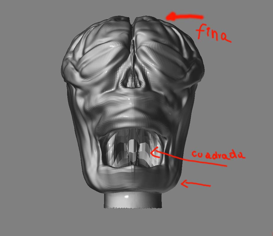

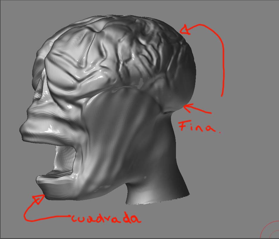

    Hola gente, necesito un gran favor miren deseo modelar un lamedor de la película Resident Evil, pero no tengo bien claro como es la criatura, además de tener mucha carne por todo el cuerpo, si tal vez alguien haya visto unas referencias de dicho bicho por favor si me las pueden pasar, para que este bichejo cobre vida, ah de pronto soy nuevo en esto y si en el progreso de dicha proeza me dan una manito les quedo muy agradecido desde ya, por lo pronto unas preguntas, el modelo está en ZBrush lo paso a max y como lo texturizo, hay alguna herramienta que facilite este trabajo? Y si observan en las fotografías de abajo hay malla que se nota más cuadrada que el resto de la cabeza de este lamedor mientras otras son finas cómo puedo hacer que el modelo conserve la malla u no se cuadricule al modelar quijadas, por ejemplo, este está ya en nivel 8 de subdivisión.

    Hola. A ver por partes, doy por hecho que lo has modelado a partir de Zspheres y después subiendo niveles de subdivisión.
    La topología de la malla queda así por que donde más detalle le hayas aplicado más pequeño o más fino verás el polígono.
    Tienes diferentes pasos a la hora de realizarlo la texturización:
    1 - Dentro del propio ZBrush, lo puedes pintar a modo de ilustración.
    2 - Usar Bodypaint. (pero no es la panacea).
    3 - Teniendo un lowpoly en 3dsmax y el High Poly ZBrush, para sacar las normales del modelo ZBrush, y así poder texturizar tu lowpoly.

    Gracias brushzero y tal vez hay alguna forma de que se iguale la malla, para que se vea mejor y poderla trabajar más, bueno si empecé hacerla y hasta ahora está en Zspheres así que, puedo verlas o modificar su posición, con respecto a pintarla o texturizarla en ZBrush lo voy a probar me parece que vi algo en proyección máster lo voy a meter mano para ver qué pasa, gracias.

    Hola de nuevo. No sé si en ZBrush, las subdivisiones que se realizan son globales o locales, si uno mismo puede especificar cuando es cada una o lo hace automático.
    De todas formas, te recomiendo que realices antes un lowpoly en algún programa que hay bastantes y para todos los gustos.
    La razón es simple si quieres animar dicho modelo o incluirlo en una escena o que el modelo sea parte de un videojuego, tendrás que tener un máquina del copón por la geometría no que la muevas en tiempo real con el PC que también tiene que ver sino a la hora de realizar los renders, aunque claro esta las granjas de render con sus ochocientos mil nodos, pero eso ya es solo para unos cuantos estudios con letras mayúsculas.
    Mirate la información y las técnicas que se utilizan.
    Y si lo que quieres es hacer una demo reel o enviar tus imágenes o diseños para vender, si la empresa sabe algo sobre el tema normalmente no suelen aceptar una malla de millones de polígonos solamente.
    Bueno después de tantos desvaríos, espero no aburrir. Adios.

    Gracias por las respuestas Dfex y brushzero si ahora estoy en unas pruebas creando un modelo base en 3dsmax, está en lowpoly, le asigne ya coordenadas UV y veo que ZBrush respeta estas coordenadas para después texturizar ahora lo pase a ZBrush y me permite modelar con más detalle y malla más suave y pareja a lo largo del modelo, en resumen aprendí que primero tener una idea bien clara de lo que vas a hacer y hacer unos bocetos del modelo a crear, con todos sus detalle para que a partir del modelado en 3dsMax ya vaya teniendo la base para que en ZBrush agregarle los detalles, hacer el mapa de displacement, para recuperalo de nuevo en 3dsMax y asignarle al Vray displacement que da muy buenos resultados, ahora estoy jugando con el modelo y el tema de textura en 3ds Max con el Unwrap y texporter, aunque en ZBrush también lo pude hacer con proyección máster, pero me falta practicar todos estos pasos mucho, así que, lo recomendable es: practicar y practicar. Gracias por el interes seguro es de gran ayuda.
