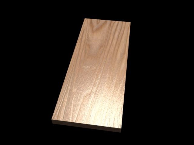

    A ver preguntas. Consigo hacer el brillo en las zonas que quiero y demás, ahora bien, no es el brillo que tiene un barniz, no es ese tipo de brillo. Es curioso porque en los visores de los materiales es el brillo perfecto. Sin embargo, a la hora de la verdad, es una cosa blanquecina sin fuerza, a pesar de subir el nivel especular o usando la técnica del máximo brillo. ¿Qué puede pasar?

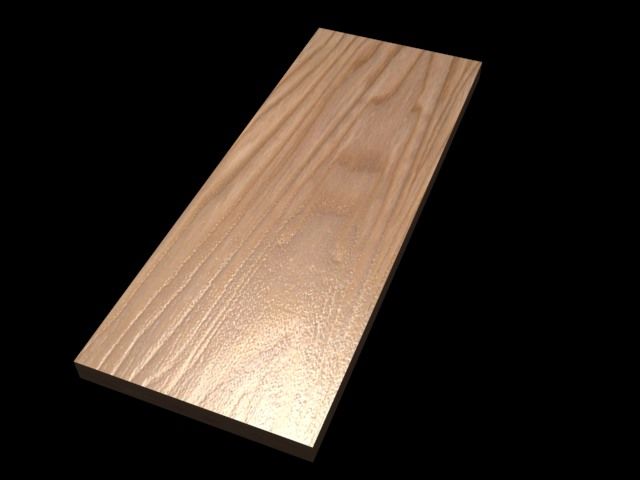

    Hola Cristina, te remito a mí primer mensaje en 3dpoder 7 de diciembre de 2002, vamos para un año ya. https://foro3d.com/viewtopic.php?t=2632 la verdad es que he aprendido muchas cosas en todo este tiempo, y desde aquí, gracias a todos.
    Y bueno, te comento alguna cosa, para conseguir ese brillo de madera barnizada no uses especulares ni nada, el nivel especular que pone 3ds Max para mí es un faq como un castillo, que viene muy bien de vez en cuando, pero.
    Que es falso. Tú cuando mires a algún material en la realidad y veas que brilla, d la manera que sea, eso es porque está reflejando algo. La clave está en la reflexión.
    Haz la prueba, coge un plano, ponle una textura de madera, y ponle reflexión con Glossy (desenfoque del reflejo, efecto barnizado, en Vray, pones un Vraymap en la pestaña de reflexión y activa la pestaña de Glossy y baja o sube del valor 100, o bien pon un Vraymap, es lo mejor, en reflexión cambia el color de negro a gris y pon un valor menos de 1 en el glossiness) después pon de environment (lo que refleja, imprescindible), un HDRI o un bitmap.
    Aquí pongo una prueba para que veas el efecto.
    Espero que te ayude todo esto y suerte.
