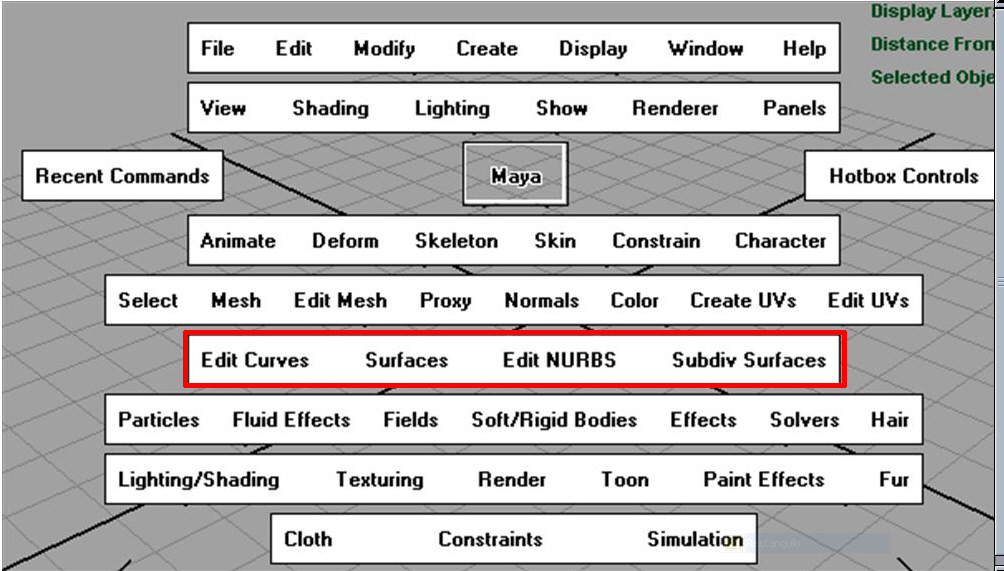

    He tratado de seguir algunos tutoriales de Autodesk Maya, pero me pierdo desde el principio buscando el sub-menú modeling, no aparece por ningún lado a no ser que lo personalice, me da la impresión que puede ser el mismo sub-menú polígono, tengo la versión 8 de Autodesk Maya, también me gustaría que me colaboraran con una página de tutorial de manejo de la interfaz de Autodesk Maya, ya que prácticamente no he podido con este programa, estoy que lo dejo arrumado, si tan solo supiera manejar la interfaz básicamente, arrancaría aplicando los pocos conocimientos que tengo de 3ds Max y Blender, de antemano muchas gracias por su colaboración.

    Bueno, es extraño que no aparezca el módulo de modeling, simplemente mantén pulsada la barra espaciadora y obtendrás acceso al hotbox, allí tendrás una vista de todos los menús, (si no aparecen todos has click derecho sobre Hot box y selecciona show all, si más no recuerdo) justo en la línea dónde está edit curves, surfaces, Mesh, ese es el apartado de modeling (es lo mismo). En ccuanto a tutoriales para aprender a manejar la interfaz te recomiendo esta página http://www.esmayaorg allí en la sección de tutoriales en la parte de varios esta uno que se llama Maya básico 1 y en la parte de básico esta Maya básico 2, están en español y son perfectos si lo que quieres es aprender a manejar la interfaz, y si no le temes al inglés ve a www.3dbuzz.com, regístrate y entra en la sección de video training, en el apartado de Maya hay un curso básico muy completo en varios video tutoriales.

    Muchas gracias blacksnake, ojalá todos se interesaran en ayudar a los demás como tú, seguí tu recomendación y sigo sin encontrar este vendito sub-menú.
    Estoy por creer que en la versión 8 le cambiaron el nombre.

    Si en la versión 8 ya le cambiaron el nombre de modeling a Polygons. Saludos.

    No exactamente, dividieron el menú modeling entre Polygons y Nurbs.

    Muchas gracias ya me sacaron de esa duda, ahora a tratar con lo otro.
