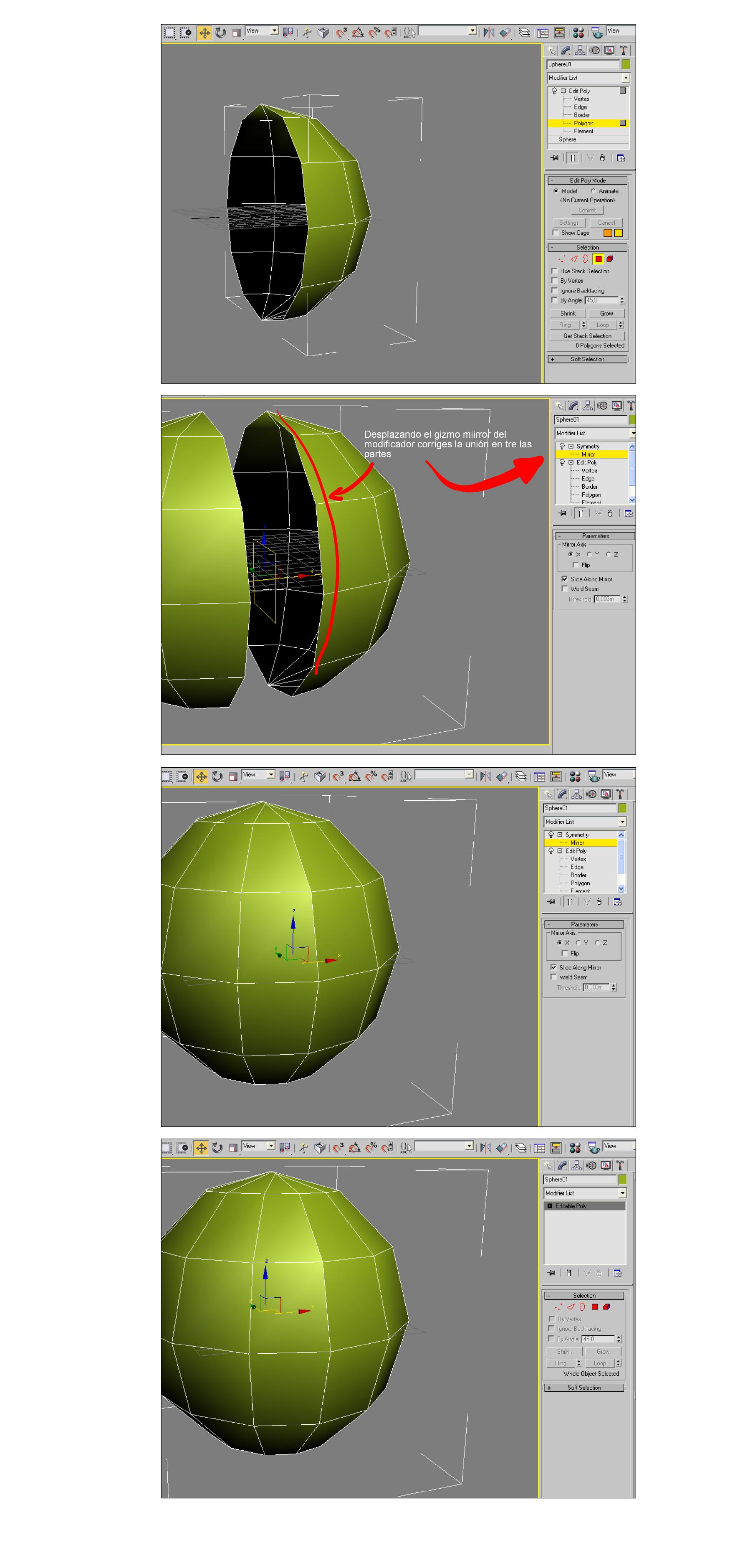

    Unir dos partes
    Yo utilizo el modificador Symmetry durante el modelado cuando terminas el trabajo simétrico solo tienes que colapsar la pila de modificadores y todo te queda perfectamente unido. A demás esto permite trabajar viendo siempre las dos mitades del modelo.

    Unir dos partes
    Utiliza Symmetry sin duda, yo normalente modelo la Maya y para que sea completamente simétrica la secciono utilizando slice place sobre los Edges, luego le aplico el modificador Symmetry y convierto la Maya en editable poli o editable Mesh, ánimo.
