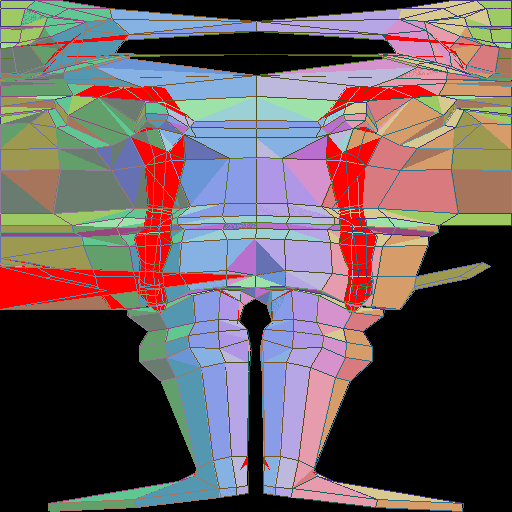

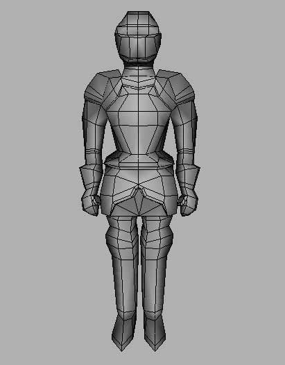

    Muy buenas. Tengo un problema con el mapeado para aplicar una textura a un modelo que he hecho de un caballero. He utilizado el Textporter aplicando a toda la malla un mapeado cilíndrico y la imagen para trabajar en el Adobe Photoshop que me sale es bastante confusa. De hecho, si os fijáis los brazos tapan parte del costado y la verdad es que hasta a mí me cuesta distinguir las partes. Cómo puedo mejorar esto tendría que seccionar las partes de la malla antes (por ejemplo, frontal y posterior). Agradezco cualquier sugerencia.

    Yo de ti mapearía los brazos por un lado y el cuerpo por otro o te vas a hacer un lío. Luego copias con algún programa de retoque 2d el mapa de los brazos a la imagen del resto del cuerpo y con el desplazamiento UVW reajustas los vértices. Un saludo.

    La mejor solución ahí es usar diferentes mapeos para diferentes secciones. Como mencionas el texporter asumo que estás usando el 3d Studio Max, en cuyo caso lo mejor es dividir el modelo en diferentes secciones (asignándole un diferente material id a cada una) y luego aplicarle un mapeo diferente a cada una. Por lo menos yo creo que lo más fácil ahí sería dividirla en 5 partes, cuerpo, brazos y piernas, y aplicarle a cada una un mapeado cilíndrico y luego usar el texporter en cada una.
    Si tienes que tener todas las texturas en un solo archivo (por ejemplo, algunos juegos no permiten usar varias texturas a la vez), entonces tendrás que usar el método que aparece en este tutorial, (en inglés), o usar el plugin Chilli Skinner, que ayuda en eso.

    Parece que este foro funciona, y que rápido. Probaré las soluciones que me decís a ver cuál me resulta más sencillo. Gracias por vuestra ayuda.

    En la página principal de 3dpoder tienes un videotutorial que creamos Ballo y yo en nuestros años mozos. Trata precisamente sobre eso: cómo preparar un modelo para texturizarlo, y explicamos (de aquellas maneras) el proceso a seguir: distribución de polys en distintas id, asignación del mapeado UVW, el tan temido UVW Unwrap (imprescindible si quieres obtener un buen mapeado) y la exportación de las UVS con texporter para poder ser pintadas en Adobe Photoshop. Espero que te sea útil. Un saludo.
