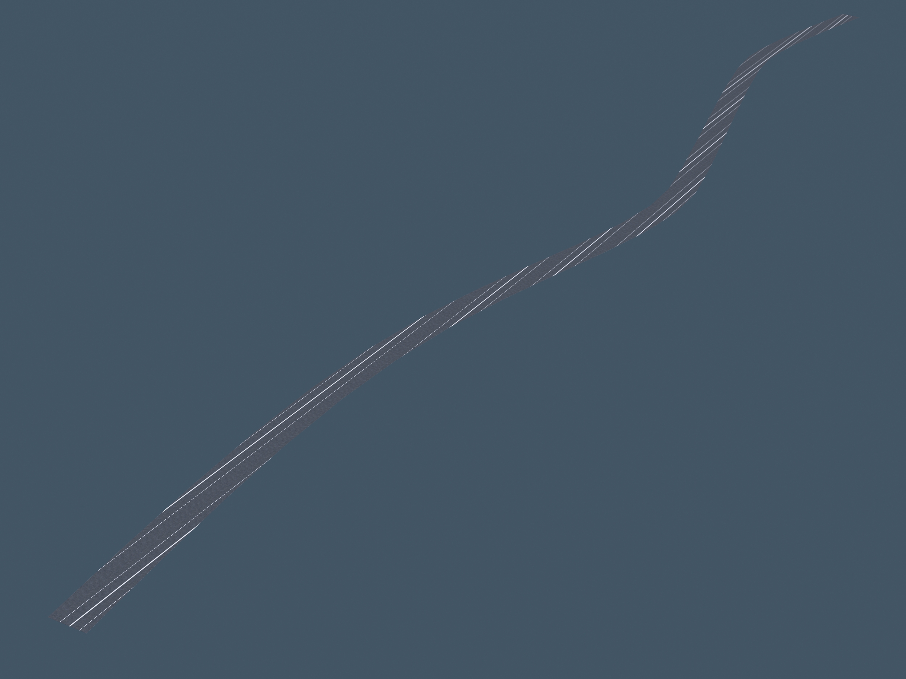

    Hola. Tengo problema para texturizar una carretera, y es que una vez tengo la forma de ésta, al aplicar el mapa que os adjunto, no queda bien. El mapeado que le pongo es UVW mapping y está claro que este no sirve ni siquiera modificando los parámetros. Supongo que el bueno será el Unwrap UVW pero no se utilizarlo.
    ¿Me podéis ayudará muchas gracias.

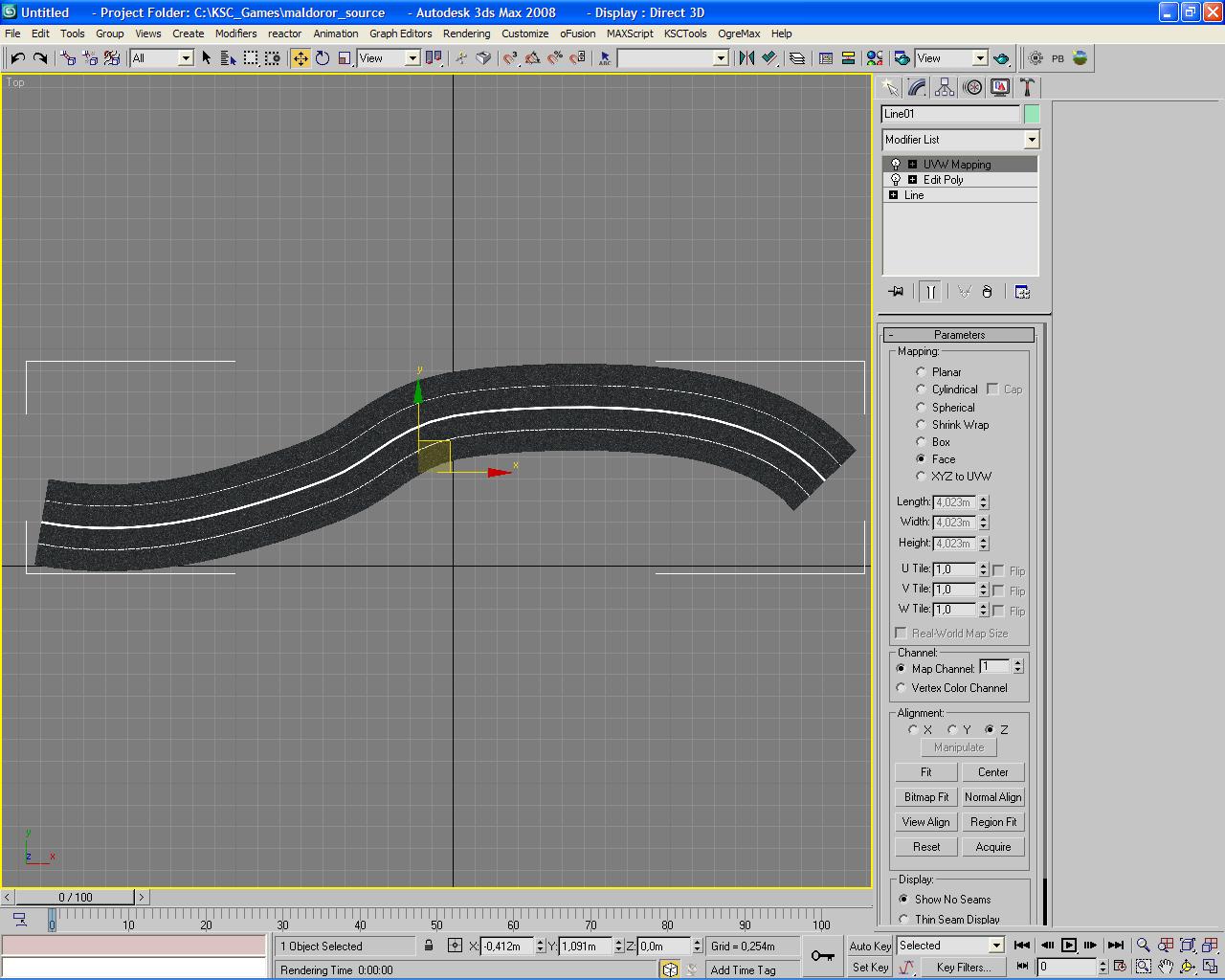

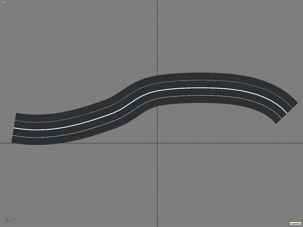

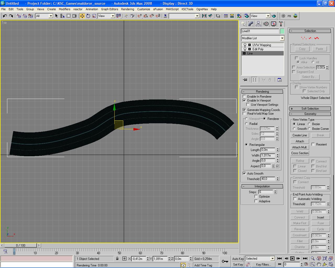

    He hecho una carretera con la textura que has puesto. Crea una Spline y la configuras según la captura y le das la forma. Le aplicas Edit Poly y te crea un polígono con lo que te crea las caras a lo largo de la Spline. Aplicas el uvwmap y seleccione caras, como en la captura. Ya está.
    Habrá otros métodos, pero es el que se me ha ocurrido. Como mantienes la Spline puedes modificarla que se modifica el resto sin deformarse.
    Espero que te ayude.
