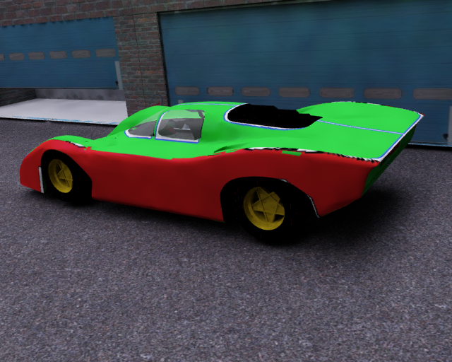

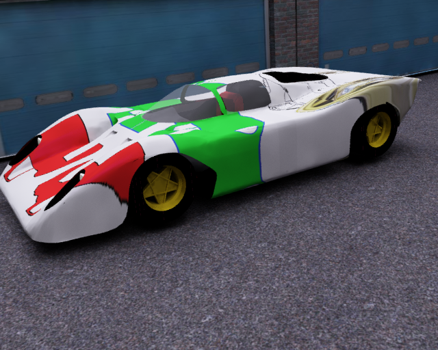

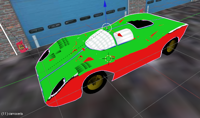

    Hola a todos, tengo un problema. He empezado a practicar con mapeados UV. En la vista 3d se ven genial, pero en el render la textura aparece tal cual sobre el coche, girada 90 grados. ¿Cuál es el problema?

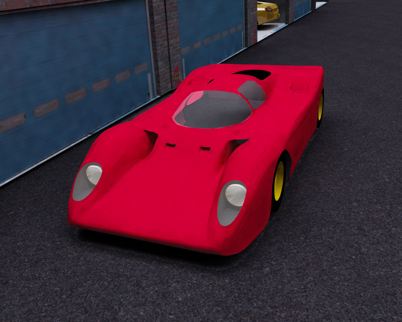

    Os dejo un render de cómo estaba antes de ponerle el interior:

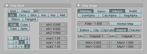

    La textura te sale girada 90 grados? Vaya, no sé, mira a ver cómo tienes configuradas estas opciones de la textura.

    Pedro muchas gracias. Me has alegrado la tarde. No sé muy bien porque había aumentado el tamaño del menú y no aparecían las pestañas superiores. Estaba en orco en lugar de UV.
