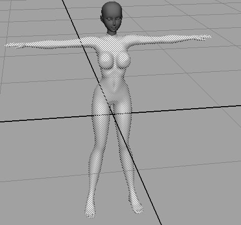

    Hola. Tengo un problema exportando un archivo.fbx desde 3d Studio 3dsMax 8. Tengo la malla de un personaje modelada y la quiero pasar a Autodesk Maya, exporto desde el 3ds sin ningún problema entonces en el Maya 7 importo la malla y cuando quiero asignarle un nuevo material con una textura en formato.jpeg (he probado con más formatos y con todos hace lo mismo) la malla en vez de mostrar la textura que le acabo de asignar se vuelve a rayas además que se transparenta. Es la fotografía que subo, he asignado la textura al cuerpo, a la cabeza no.
    He probado con varios parámetros a la hora de importar con el mismo resultado. Muchas gracias por la ayuda por adelantado.

    El FBX respeta el mapeado del objeto, pero no las propiedades del material asignado, es raro lo que te está haciendo, intenta en 3dsmax transformar la malla a edit Mesh y vuelve a exportar a Maya.

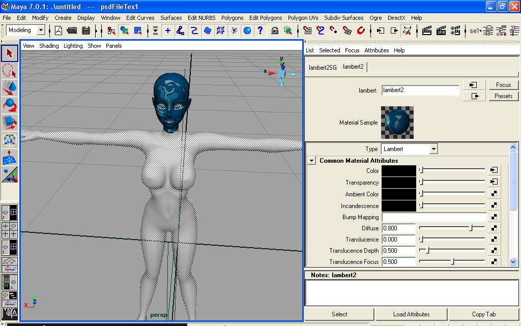

    Hola. He probado lo que me has dicho y sigue haciendo lo mismo. Pero he descubierto una cosa nueva, la malla esta partida a trozos: el cuerpo la cabeza y la zona del pelo, antes la imagen era cuando intentaba asignar la textura al cuerpo, pero he asignado la textura a la cabeza ahora y la asigna, lo curioso es que la cabeza se texturiza, pero el resto del cuerpo se pone a rayas, a lo mejor es por las propiedades de la cabeza o algo, soy nuevo con el 3d y no entiendo mucho. Muchas gracias otra vez por la ayuda, cualquier tipo de ayuda es bienvenida.
