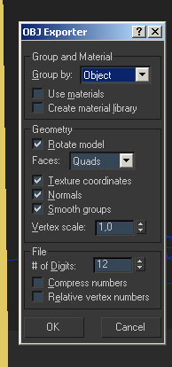

    Muy buenas a todos, estoy teniendo problemas para mantener las UVS, creadas previamente en 3dsmax Unwrap. He leído varios hilos del foro y no sé que estoy haciendo mal.
    Una vez tengo las UVS correctamente en 3dsmax, exporto a (*.obj), e importo en ZBrush, le aplico la textura, pero no va al sitio que le corresponde.
    He probado las diferentes opciones de exportación como en file of digits que le puse máximo 12 tal como leí en una de vuestras respuestas, pero sigue saliendo mal. Le activo en geometría las casillas texture coordinates, normals, y Smooth groups. Vertex scale a 1 y en group and material group by: object, aunque he probado material y all todo the default. Activo también use material.

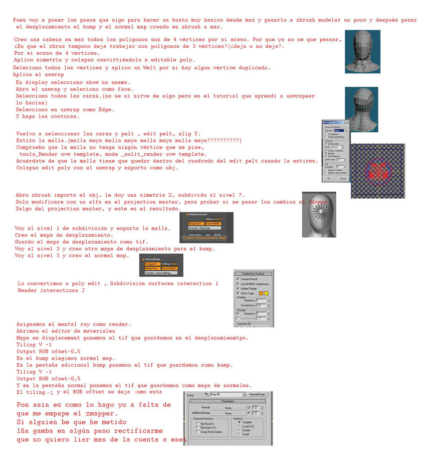

    Pues aquí te dejo una imagen de los pasos que sigo para pasar de max a ZBrush y aplicar el mapa de desplazamiento, el Bump y el Normal Map, sin desaprovechar la ocasión de darle las gracias a -YeraY- Por sus consejosrrs rrs.

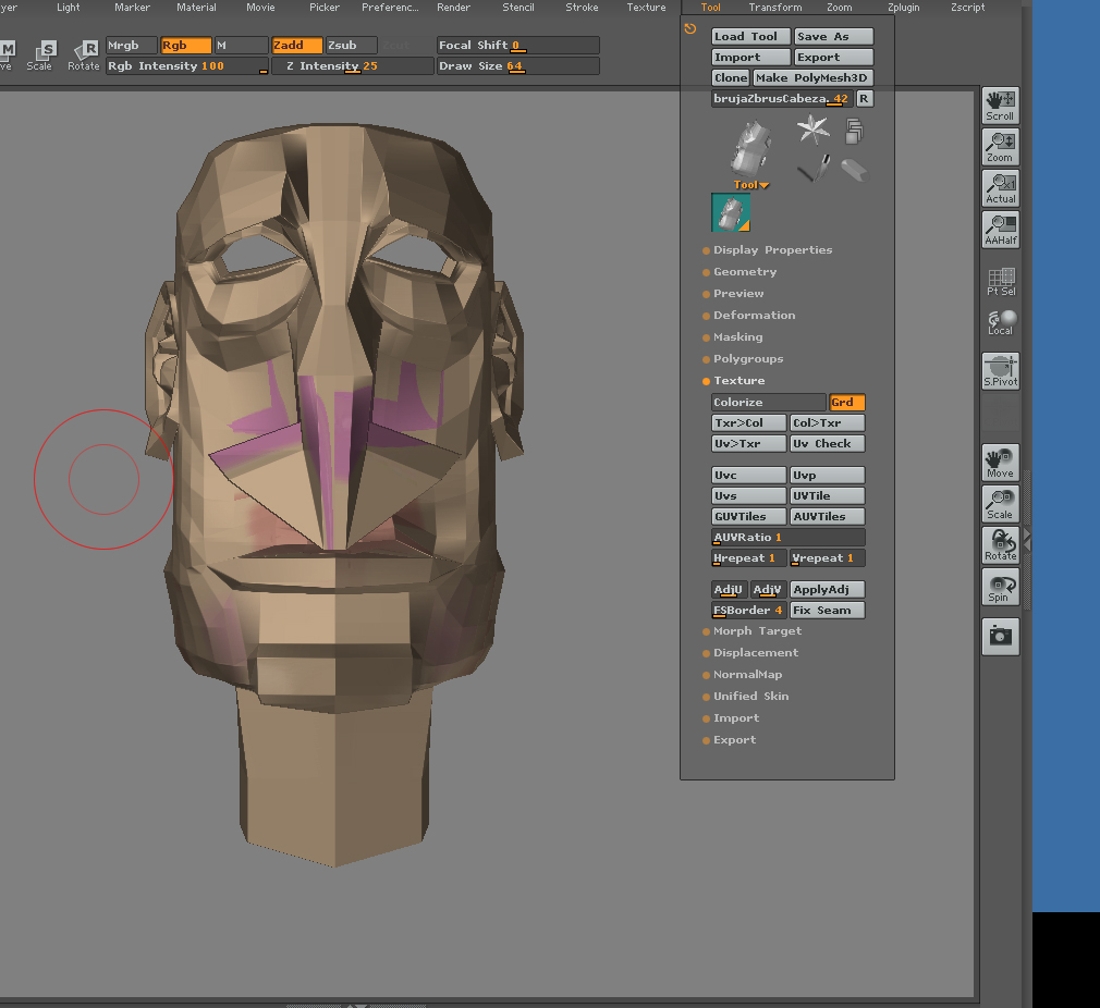

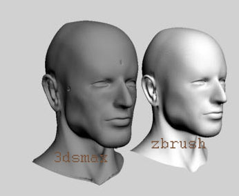

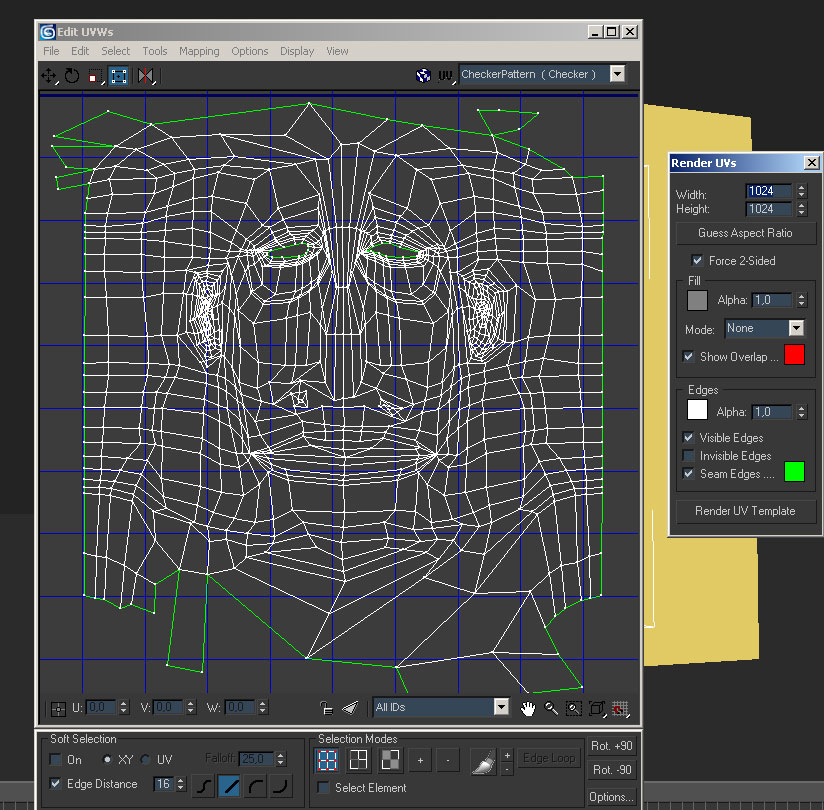

    Muchas gracias a todos por vuestras respuestas. Pongo a continuación las capturas, a ver si vossotros lo veis, un saludo.

    Tu problema es que tienes las UVS de 3ds Max mal puestas, no puede haber ningún polígono encima de otro, ese es tu gran fallo.
    Mira para corregirlas, hay una herramienta muy buena en el editor de las UV en el 3ds Max tool/render UVW template/ y elige en mode solid, luego en esa misma ventana render UV template, si no has cambiado el color, te aparecerá en rojo las zonas que tienes polígonos superpuestos.
    Y ya está suerte amigo.

    Leete este hilo y sigue el tutorial de -YeraY-. https://foro3d.com/showthread.php?t=37267. Y seguro que el problema se soluciona.
    De todas formas, cuando hagas el render UVW, pon la opción solid, de esta forma te indicara los vértices que se pisan, con la opción none no te indicara nada.
    Así a ojo esa malla tiene vértices pisados en ojos, orejas, y nariz aparte de un polígono de 5 vértices arriba a la derecha. Un saludo y lo dicho sigue el tutorial de -YeraY- Con la esfera que es de huevos.

    He solucionado el problema, sigo avanzando. Tenía puntos montados y pensaba que eso lo tenía bien. Un montón de gracias Sagofa, YeraY, Jam y Toni logar.
