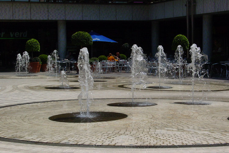

    Tengo que hacer un render en donde el objeto principal y en primer plano se verá unas fuentes como las de las imagen. Estuve probando con Super Spray, gravedad y demás, pero no logro nada bueno, no sé si porque nunca antes había usado partículas y no tengo mucha idea o realmente no se puede, ya me leí bastante del help del 3ds Max sobre partículas, pero nada. Estaba pensando probar con el Glu3d demo, que opinan. ¿Alguien sabe de algún tutorial especifico para hacer esos chorros de agua, ya sea con partículas, Glu3d o lo que sea? Saludos.

    Para mí el mejor es el RealFlow, podrías simular muy bien lo que dices.

    Gracias, pero conseguí el Glu3d, si no logro nada bueno tendré que poner al agua con fotomontaje. Saludos.

    Lo mejor es usar sistemas de partículas y metaballs y dejarse de simulaciones de fluidos para cosas tan sencillas. El Glu3d viene con un sistema de metaballs rápido que es muy útil para estas cosas.

    Y ponle mucho Motion Blur y a correr.

    Yo buscaría sprites y los pondría en impostores. Depende de para que lo quieras, servirá de sobras.

    Gracias a todos, ya estoy probando con las partículas del Glu3d, buena la de usar Motion Blur, no se me había ocurrido, y en cuanto a lo de sprites y impostores, no tengo ni idea, son técnicas que se usan en animaciones y videojuegos, tipo billboardsí.

    Estoy con Slim, partículas, gravedad, metaballs ya correr, ah, y lo que dice Bea, le metes Motion Blur al render y quedará chulo.

    Yo no entiendo por qué la gente se empeña en usar las simulaciones de RealFlow para cosas que no lo necesitan en absoluto.
    Creo que es gastar tiempo innecesario simulando y exportando cosas.
    Y dc0110, me parece que Slime no se refiere a hacer una simulación con Glu3d, que creo entender qué es lo que tú intentas, sino a usar el sistema de metaballs pwrapper con Particle Flow.
    Eso mismo, porque el pwrapper es mucho más rápido que las metaballs de 3ds Max, al menos por la versión 6 o 7. Lo del Motion Blur que menciono Bea también es un buen consejo, esa escena no tiene ninguna complejidad, cualquier persona que haya tocado un poco los sistemas de partículas puede hacerla en unas pocas horas. Lo de utilizar simulaciones de fluidos para cualquier yo tampoco lo entiendo.
