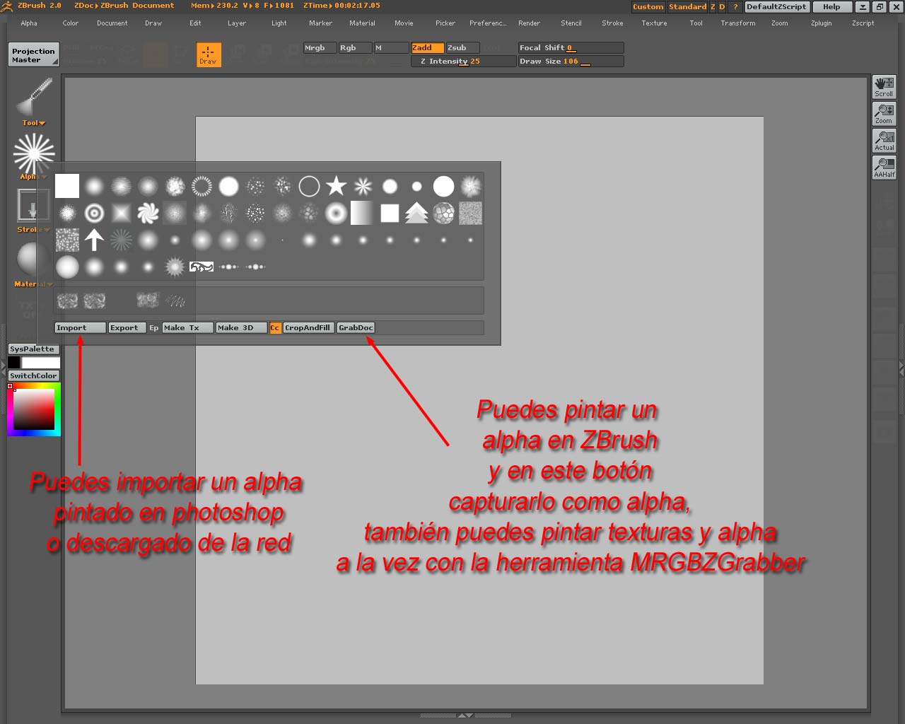

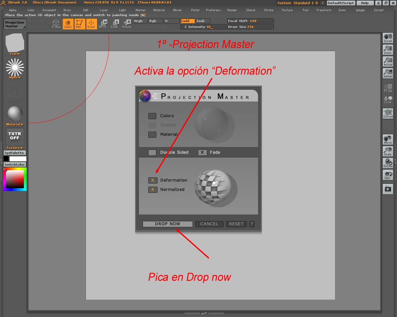

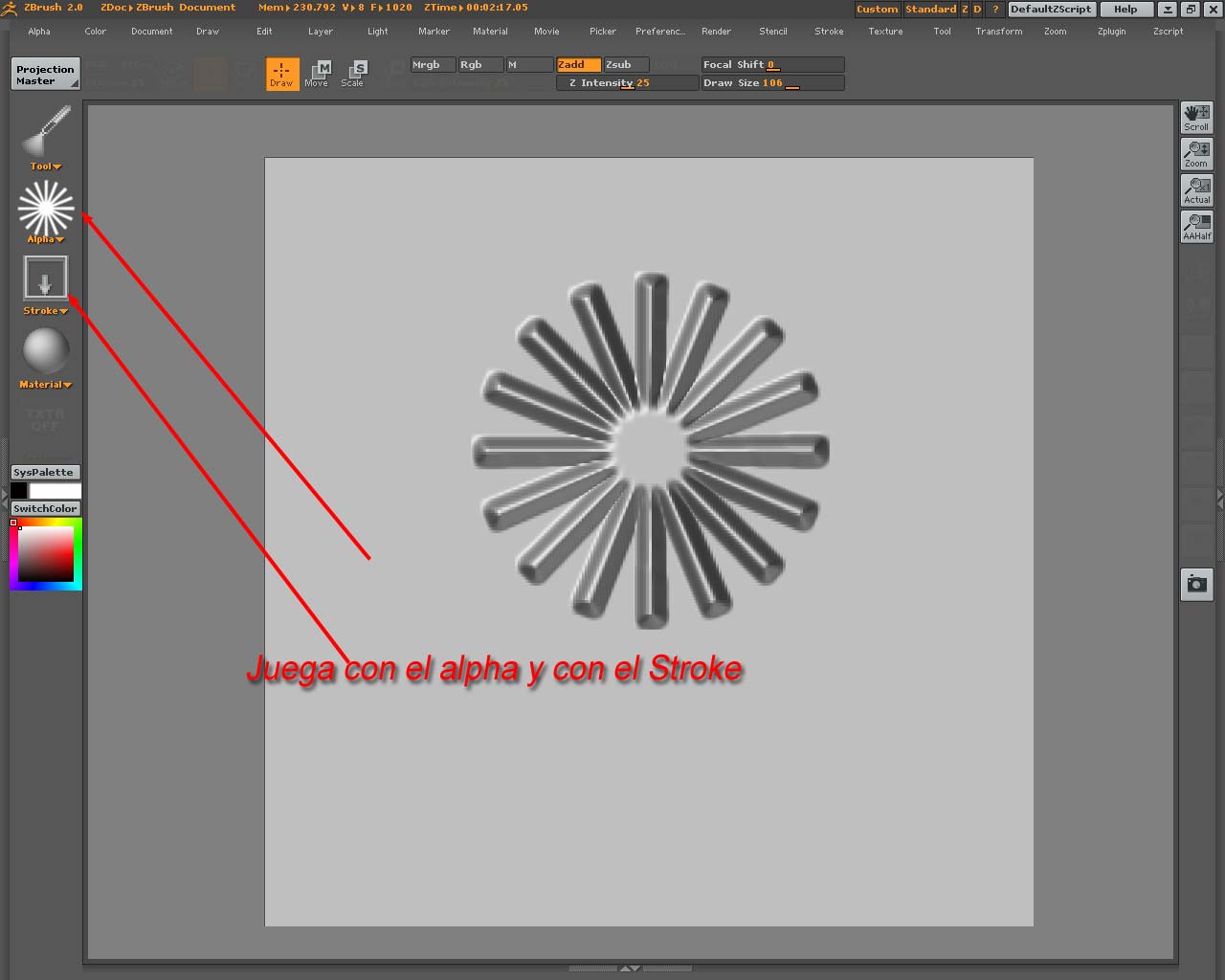

    En la web de zbrushcentral.com hay toneladas de tutoriales, y aquí puedes aprender todo lo necesario sobre el uso de ZBrush: ZBrush, info.
    Te adjunto unas capturas para que enrredes un poco y le pilles el punto al projection máster y los alpha.
